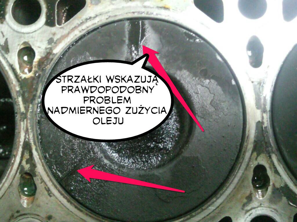

tez to uprzednio sugerowalem, no chyba ze na cylindrach sa duze rysy!

Postprzez kulopulos » 6 sty 2013, 19:10
wymieniałem: uszczelke pod głowica, uszczelke pokrywy zaworow, uszczelke miski olejowej, uszczelniacz wału, uszczelka kolektor dolotowy i wydechowy, sruby glowicy wymienialem ale to malo istotne teraz akurat, wydaje mi sie ze jeszcze jakas uszczelke wymienialem ale nie moge sobie przypomniec teraz. plyn chlodniczy , olej i filtr oleju tez oczywiscie wymienialem

Postprzez nynuch76 » 6 sty 2013, 20:20
Miałem kilka razy takie lub większe spalanie oleju ale nie był to ani problem rys na tulajach ani uszczelniaczy zaworowych. Na twoim miejscu rozbierałbym silnik dopuki chodzi bo za chwile nie będzie co naprawiać.

Postprzez nynuch76 » 6 sty 2013, 21:27
Często problemem nie jest wypalony a "popękany tlok" powody tego stanu sam możesz sobie wytłumaczyć. Tak czy owak motor do wyjęcia.
