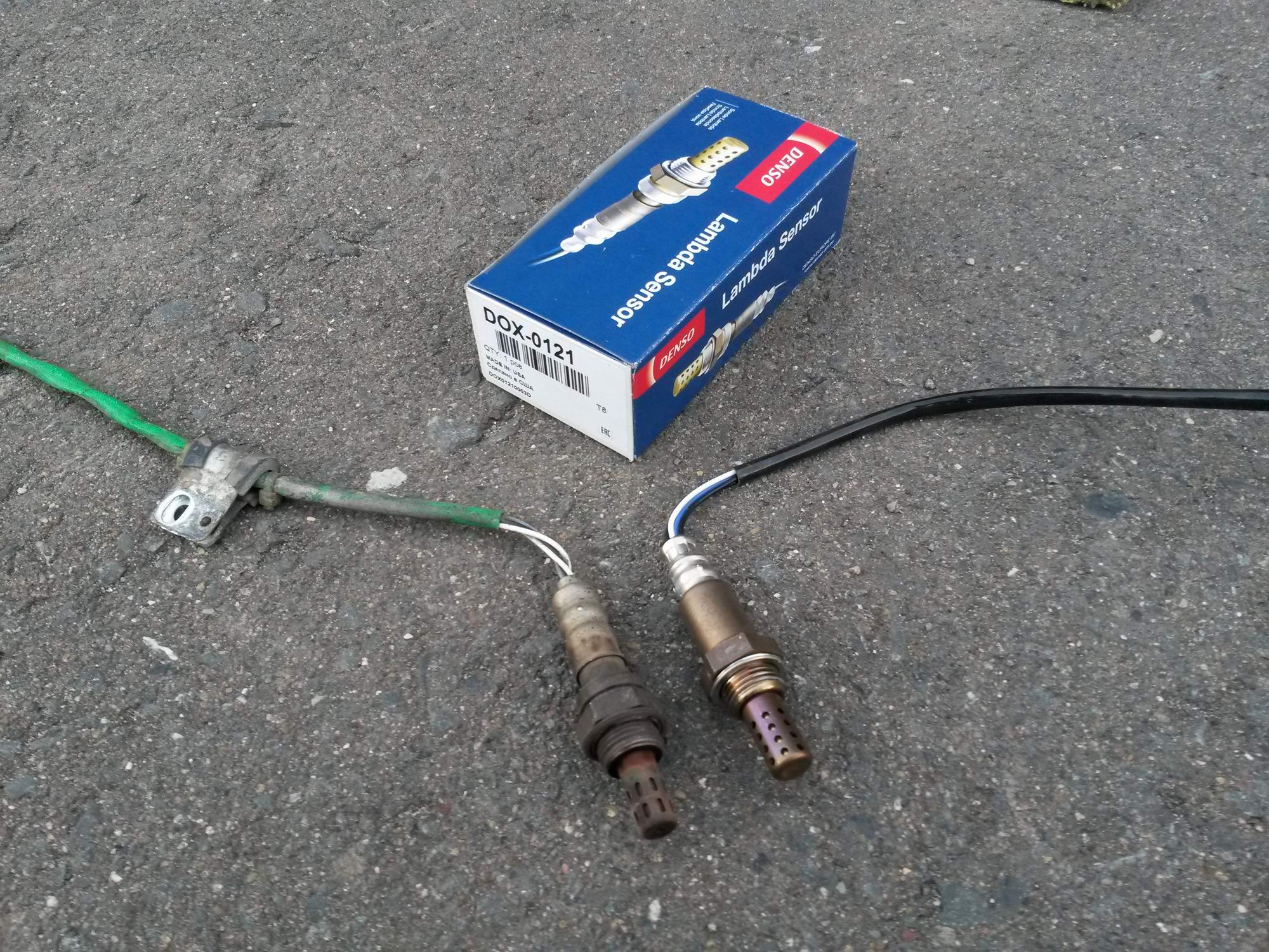

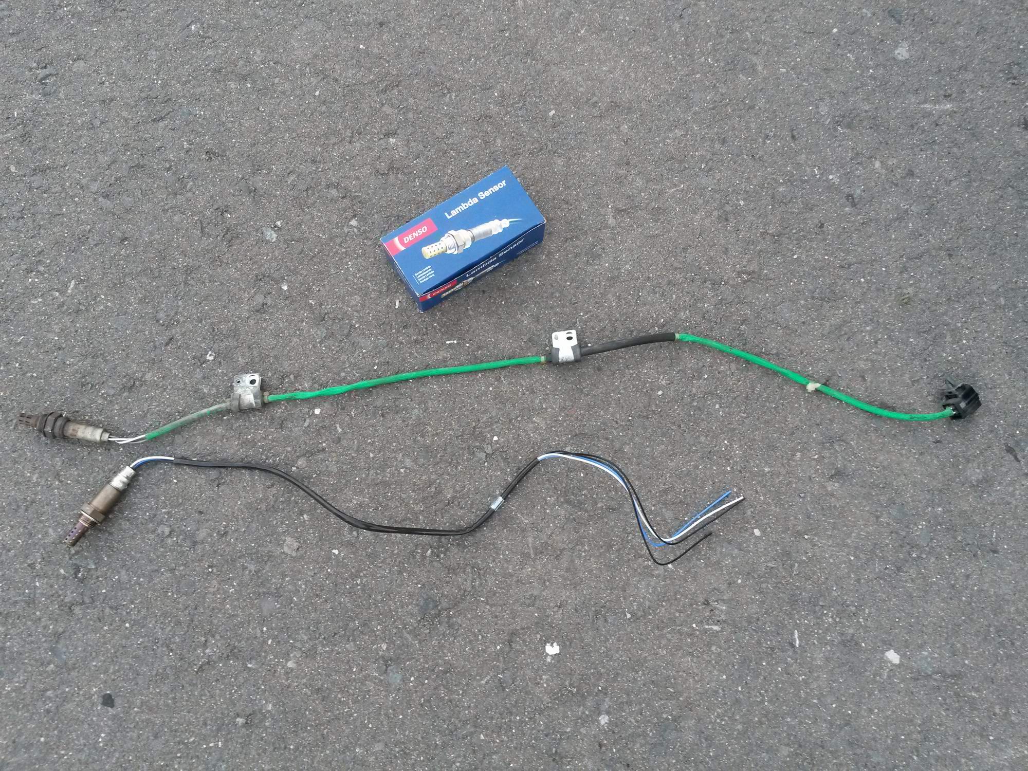

Nie wiem czy już coś znalazłeś, ale ja dzisiaj wymieniłem ją na uniwersalną Denso DOX-0121.
Kilkadziesiąt kilometrów przejechanych i na razie brak check-a.

Postprzez thesilent » 1 sie 2016, 19:45
swirek2001 napisał(a):Nie wiem czy już coś znalazłeś, ale ja dzisiaj wymieniłem ją na uniwersalną Denso DOX-0121.
poka aukcję, jakiś link.

Zamówiłem tę sondę Denso DOX-0121 na ebay.de, dzisiaj przyszła i zamontowałem ją.
Po montażu zrobiłem reset ECU i adaptację czyli odpaliłem i poczekałem, aż się zagrzeje silnik na benzynie.
Wrażenia? Wolne obroty przestały falować, silnik pracuje stabilniej, szybciej się wkręca na obroty, lepiej ciągnie. Przy 90km/h komp spalania pokazał 6,5 l/100km. Ale to wszystko na ciepłym silniku. Wrzucenie na luz przy obojętnie jakiej prędkości nie powoduje już gaśnięcia auta. Wolne obroty są stabilne. Na drugim biegu bez gazu (na wolnych obrotach) mazda jedzie spokojnie nawet pod górkę – wcześniej szarpała i gasła. Brak check engine. To wrażenia po 25km testów. Jutro zobaczę, jak się zachowuje po nocy na zimnym silniku.
