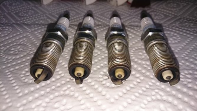

Zakupiłem świece Denso ITV16 do mojej Madzi. Po odkręceniu starych okazało się nowe są minimalnie krótsze, niestety zdjęcie w pełni tego nie odzwierciedla... Po wymianie wszystko pracuję prawidłowo, żadnych nieprzyjemność, czyli nie ma co się martwić tą minimalną różnicą w długości?
Madzia przejechane ma 152tys, z tego 35tyś na gazie. Jak oceniacie stan świec? Zmniejszyłem przerwę na 0.8mm. Moim zdaniem trzy są w porządku, po śladach na tej drugiej z lewej wnioskuję że jest nieszczelność oleju przez to taka zapopielona do tego uszkodzony izolator :| Wszystkie świece posiadają brązowy nalot na izolatorze. (świece są ułożone w kolejności, tak jak patrzymy na silnik z przodu auta.)

To że zakupiłeś święcę minimalnie krótszą od oryginału, nie powinno w jakikolwiek negatywny sposób wpłynąć na pracę silnika, natomiast jeśli byłyby dłuższe to .... <cisza> <cisza> . Na świecy 2 widać ewidentnie przedostający się olej, nie jest to dobra wiadomość. Dużo bierze ci oleju? Czy przy zapalonym silniku ulatnia się siwy dym z układu wydechowego ?

Bierze tak ok. 1l na 3tyś km. Żadnego niepokojącego dymku z rury wydechowej nie widać, ani na zimnym ani na ciepłym. Zalany mam olej valvoline maxlife 10w40.

Myślę że możesz powoli zacząć zbierać na remont Madzi <głaszcze> . Zwłaszcza że i tak go już zalewasz 10w40 ...

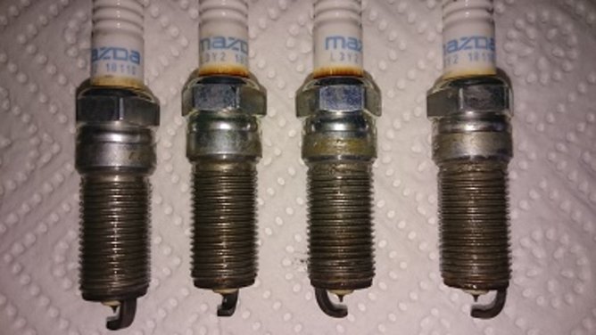

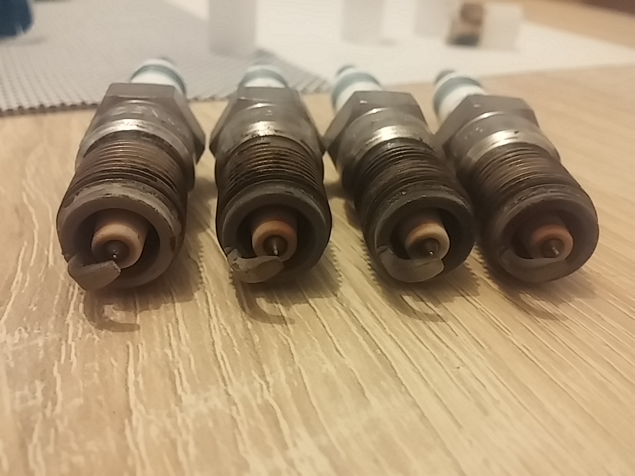

Swiece wymienione. Co sadzicie o starych swiecach ? Przejechane na nich 50tys na LPG. Laczny przebieg 195tys

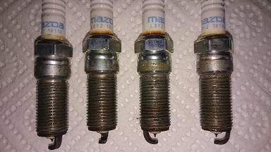

moje oryginalne....

Czy to są oryginalne świece z pierwszego montażu? Wymieniałem je przy 230kkm.

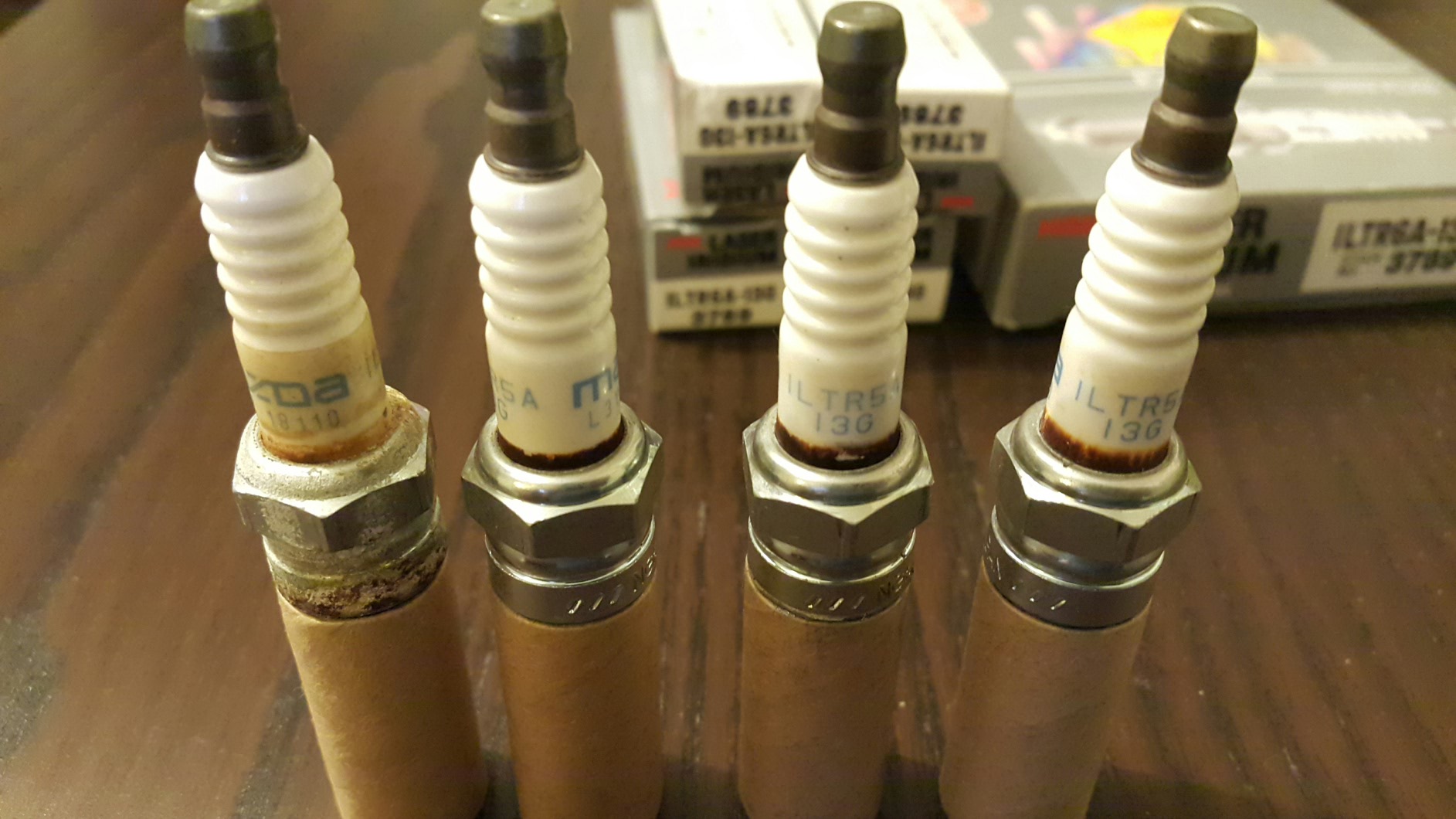

Dzięki za odp. Dzisiaj się za to zabrałem – mam NGK z logo mazdy te z 25mm gwintu, niestety nie były wymieniane raczej od nowości a silnik ma 144 tys km. Zamontowałem na razie Motorcraft 25mm (bo takie miałem od ręki z 25mm gwintem). Minus taki, że to świece platynowe AYFS22FM (dedykowane do inst. gazu – fck). Wymienię je w tym miesiącu na NGK irydowe jak się w takie zaopatrzę. Jak zrobię zdjęcie świec to wrzucę. Izolatory mocno podpalone, podobnie jak u Ciebie. Zastanawia mnie jedno – w silniku jest stożek zrobiony (nie ma żadnej uszczelki) a świece były czymś posmarowane. Co to a pasta?
Dopisano 10 paź 2016, 11:42:
Cześć,
to świece NGK, które wymontowałem wczoraj. Na kilku świecach widać coś jakby pastę (tym czymś były posmarowane). Nie jest to olej. Świece są dość czarne od strony elektrody, może tak być bo ostatnio jeżdżę autem na dość krótkich odcinkach. Generalnie się trochę namęczyłem bo trzeba mieć dobrą nasadkę żeby odkręcić śruby mocujące fajki, płaskim kluczem nie byłem wstanie tego zrobić a to co miałem nie dało się zastosować. W sumie świece też ciężko było odkręcić ale jakoś poszło. Czekam na oryginalne świece, jak przyjdą zostaną zamontowane.

Witaj. Tak się składa, że dziś u siebie wymieniłem profilaktycznie świece przy 110 tys km. Też miałem oryginalne takie jak na foto wyżej. Z odkręceniem nie miałem problemów ale dość mocno były dokręcone te pręty od cewek na klucz nr 8. Po wykręceniu świec zauważyłem że gwint jest mokry (zwłaszcza górna jego część) i się trochę zaniepokoiłem bo pomyślałem, że to olej ale po analizie stwierdziłem, że to jest jakiś smar. Prawdopodobnie gwinty były nim zabezpieczone przy montażu aby z biegiem czasu nic się nie zapiekło. Świeczki jakie założyłem to DENSO ITV16TT.
