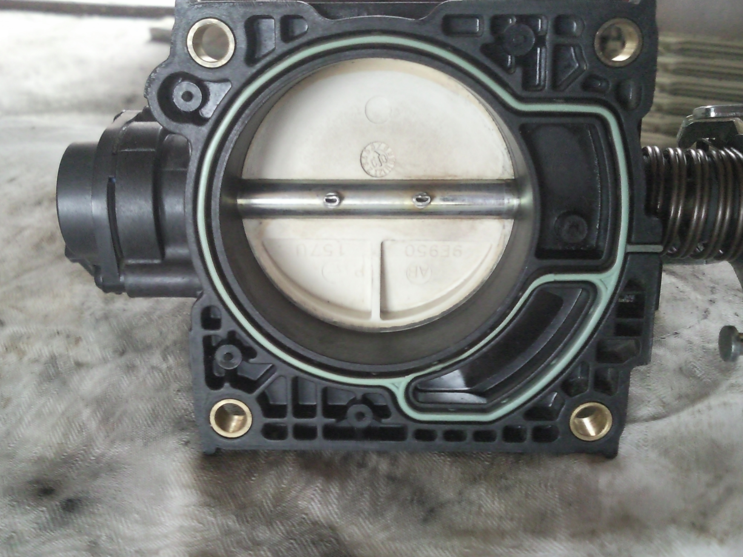

No i jestem po czyszczeniu przepustnicy i przepływomierza. Użyłem CRC CARBURETTOR CLEANER (19.5zł). Bardzo dobry środek. Do mojej przepustnicy może ktoś kiedyś zajrzał, choć patrząc na zardzewiałe śruby od dołu, które musiałem potraktować WD40, było to daaawno temu.
Czyszczenie robiłem przy okazji, bo mam problem z xenonem i czyściłem masę pod filtrem powietrza, więc przepływomierz i przepustnica były blisko więc skorzystałem z okazji
Nigdy tego wcześniej nie robiłem, a całość z masą zajęła mi ok.1h z dokładnym czyszczeniem. Demontaż banalny, zajmuje może 5minut, nie więcej. Ważne żeby mieć klucze nasadowe z przedłużkami. Bez tego jest trochę problem, płaskim zaczęły mi się łebki zaokrąglać.
Mam małą uwagę dla kolejnych osób, które będą to robiły. Na podstawie mojego demontażu, proponuję wyjąć całą puszkę z filtrem powietrza. Zajmuje to ok.1 minuty z poluzowaniem obejmy i ściągnięciem gumowego grubego węża, ale dostęp jest bajeczny po tej czynności. Poza tym, zrobiłem tak, że poluzowałem obejmy zarówno na przepustnicy jak i od strony filtra powietrza i ściągnąłem z obu stron ten gruby gumowy "wąż". Tym samym nie musiałem odpinać żadnych dodatkowych gumowych przewodów, z których niektórzy pisali, że wycieka trochę cieczy i trzeba je zaślepiać.
Po przeczyszczeniu miałem farta, bo nie wyskoczył żaden błąd, a radio mimo, iż miałem odpięty "–" od aku, nie zawołało o kod. Na zimnym silniku obroty co prawda skoczyły na 2000, ale w miarę jak się ogrzewał spadły do 750. W czasie jazdy wielkiej różnicy nie widzę, ale może to przez to, że przepływomierz był niezbyt brudny, a przepustnica mimo, iż zafajdana dość konkretnie to jednak nie dawała żadnych negatywnych odczuć i objawów jak niektórzy opisują.
Tak więc, czasem lepiej poświęcić też 1 godzinkę i zrobić coś profilaktycznie niż czekać aż się coś spaprze

Witam!
Tydzień temu sprawiłem sobie 6, wszystko było ok do momentu pojawienia się mrozu- pedał przyspieszenia zaczął stawiać opór. Zabrałem się więc do rozebrania i wyczyszczenia
przepustnicy. Zakupiłem specjalny środek w sklepie motoryzacyjnym i wziąłem się do roboty, nie było z tym większych problemów, wyczyściłem i poskładałem do kupy + oczywiście zdjąłem klemę z aku i wcisnąłem pedał hamulca na 40 sek. Po odpaleniu wszystko wydawało się ok do czasu kiedy wyjechałem samochodem na drogę. Po wciśnięciu pedału przyspieszenia, a następnie zwolnieniu go na biegu jałowym auto przez ok 5 sek trzyma jeszcze obroty tak jakby coś trzymało przepustnice, dodatkowo przy zmianie biegów po wciśnięciu sprzęgła obroty minimalnie podskakują. Dzisiaj rozebrałem to wszystko jeszcze raz i poskładałem od nowa, dodatkowo odkręciłem jeszcze silniczek krokowy, który również przeczyściłem.
Przeczyściłem również delikatnie przepływomierz jednak nic to nie dało, oczywiście po tym również zrobiłem reset kompa. Dodam jeszcze że nie zapala się i nie zapalała się podczas jazdy kontrolka check engine. Po tym wszystkim na biegu jałowym samochód trzyma ok 900 rpm, a średnie spalanie na komputerze wynosi 15l. Co może być przyczyną takiego zachowania? Przejechałem juz ok. 20 km i nie widzę różnicy w zachowaniu.

Ostatnio jakoś przed świętami zakupiłem sobie M6 i zauważyłem, że mi obroty falowały np. na światłach czyli tuż po zatrzymaniu o jakieś 100 obrotów miałem też taką sytuacje, że jechałem na 2 biegu na niskich obrotach jakieś 1,5k i miałem "kangury" a nie dodawałem gazu tylko tyle, żeby prędkość nie spadła bo jechałem po osiedlu i troszkę mnie to zdziwiło ale możliwe, że jeszcze jeździć nie potrafię a to jest dopiero moje 3 auto. Poczytałem, pogrzebałem na forum
i stwierdziłem, że wyczyszczę przepustnicę i chyba mi się to udało, rozkręciłem i złożyłem w całość (była dosyć czysta po obu stronach, nie było czarnego osadu, może poza odrobiną na tej zapadce w środku przebieg mam około 138 tyś km potwierdzony książeczką) ale mam następujące pytanie, czy wszystkie silniki 1,8 mają plastikowe przepustnice
(i to w całości plastikowe)? bo z tego co czytałem to większość z was ma metalowe a co za tym idzie mam wątpliwość co do jakości mojej przepustnicy... Jeszcze jedna sprawa czy spalanie 10,5l w mieście przy dosyć bardzo ekologicznej jeździe to normalne spalanie? Aha i jeszcze jedno, montując przepustnice z powrotem oparłem się kolanem o zderzak, coś stuknęło i dup
pod lewym reflektorem jest 0,5 cm większa szpara niż po prawym, wiecie może jak to naprawić prosiłbym o pw bo wiem, że to nie ten temat.

Na początku to rozwiejmy wątpliwości co do Twojego profilu – 2004 to GG. Rocznik się zgadza?
Jeśli tak to mamy te same kabaryny i co do przepustnicy – tak, jest plastikowa:

Hmm rocznik się zgadza jak najbardziej i wersja w profilu też się zgadza, w nr vin mam GY1 więc raczej to jest 100% pewne, że mam wersję GY, może jakaś limitowana czy coś
Hmm Przepustnica w sumie to taka sama jak moja (lepiej wyczyszczona z góry) tylko nie wiem jak to się ma co do jakości, może metalowa ma jakieś dodatkowe właściwości albo była montowana bez tempomatu. Żałuję, że nie zrobiłem zdjęć samej przepustnicy bardziej skupiłem się na zdjęciach kabelków i wężyków abym wiedział jak je poskładać do kupy i żeby nie zapomnieć o jakimś. Jutro przetestuje przepustnice po przeczyszczeniu i zobaczę czy coś się poprawi, najwyżej ściągnę jeszcze raz i będę kombinował z tamtym całym silniczkiem, czujnikami a jak to nic nie da to mechanik wita chociaż na razie nie przeszkadza mi to jednak wolę wszystko robić zawczasu, żeby potem nie pchać się w kolosalne koszty.

Witam mam małe pytanie do kolegów którzy czyścili przepustnice mazda 2.0 benzyna lift
otóż dziś czyściłem w swojej Madzi m6 przepustnice i po odpięciu przewodów od płyny chłodzącego nic nie leciało z tych przewodów i co dziwne płynu nie było w przepustnicy, czy tak ma być ?. Dodam ze w zbiorniczku wyrównawczym płyn jest , w chłodnicy też jest, wiec co jest nie tak, chyba że tak ma być
Podczas czyszczenia próbowałem dmuchnąć w kanał gdzie były założone wężyki o dziwo nie dało się dmuchnąć, czy tak ma być . Dodam że auto chodziło dobrze przepustnice czyściłem profilaktycznie, może tylko spalanie wydawało mi się za duże (trasa 7-7.5l predkosc do 130km./ miasto krótkie odcinki 2-3km 12l )no i auto słabo ciągnęło poniżej 3000 obr. zobaczymy jak teraz będzie. Pozdrawiam posiadaczy Mazd.......
