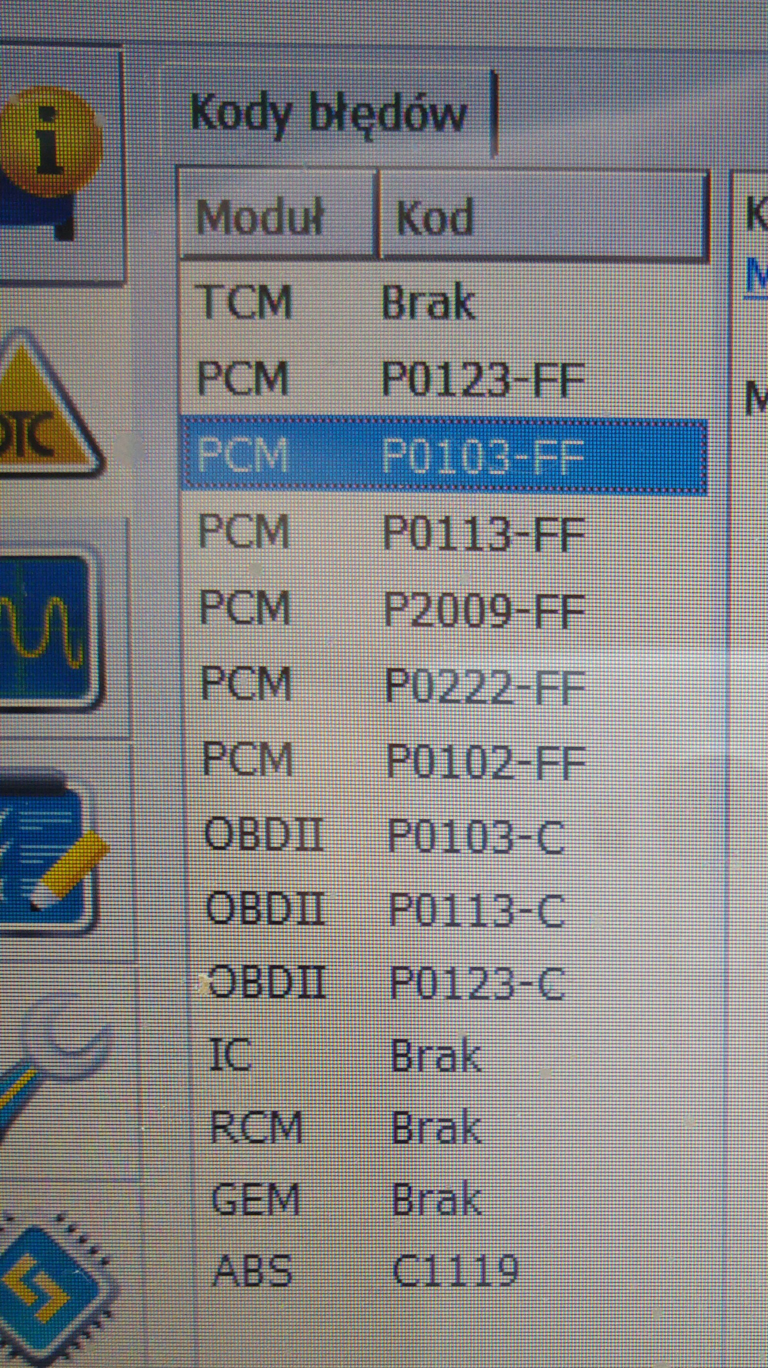

Pozbyłem sie P2009 wywaliło bo była spora nieszczelność na wężu idącym do zaworów klapek kolektora,P0222 czujnik położenia przepustnicy ,wsadziłem druga błędu nie ma ,reszta tych błędów dotyczy Maf
Po resecie
Przed resetem

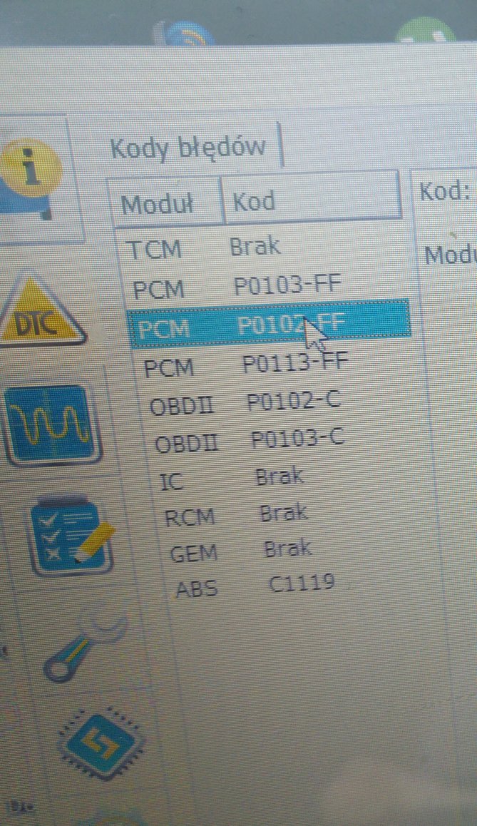

P0103 czujnik przepływu powietrza wysoki sygnał wyjściowy
P0102 ---------------—--//---------------- niski sygnał
P0113 czujnik powietrza zasysanego cos z obwodem

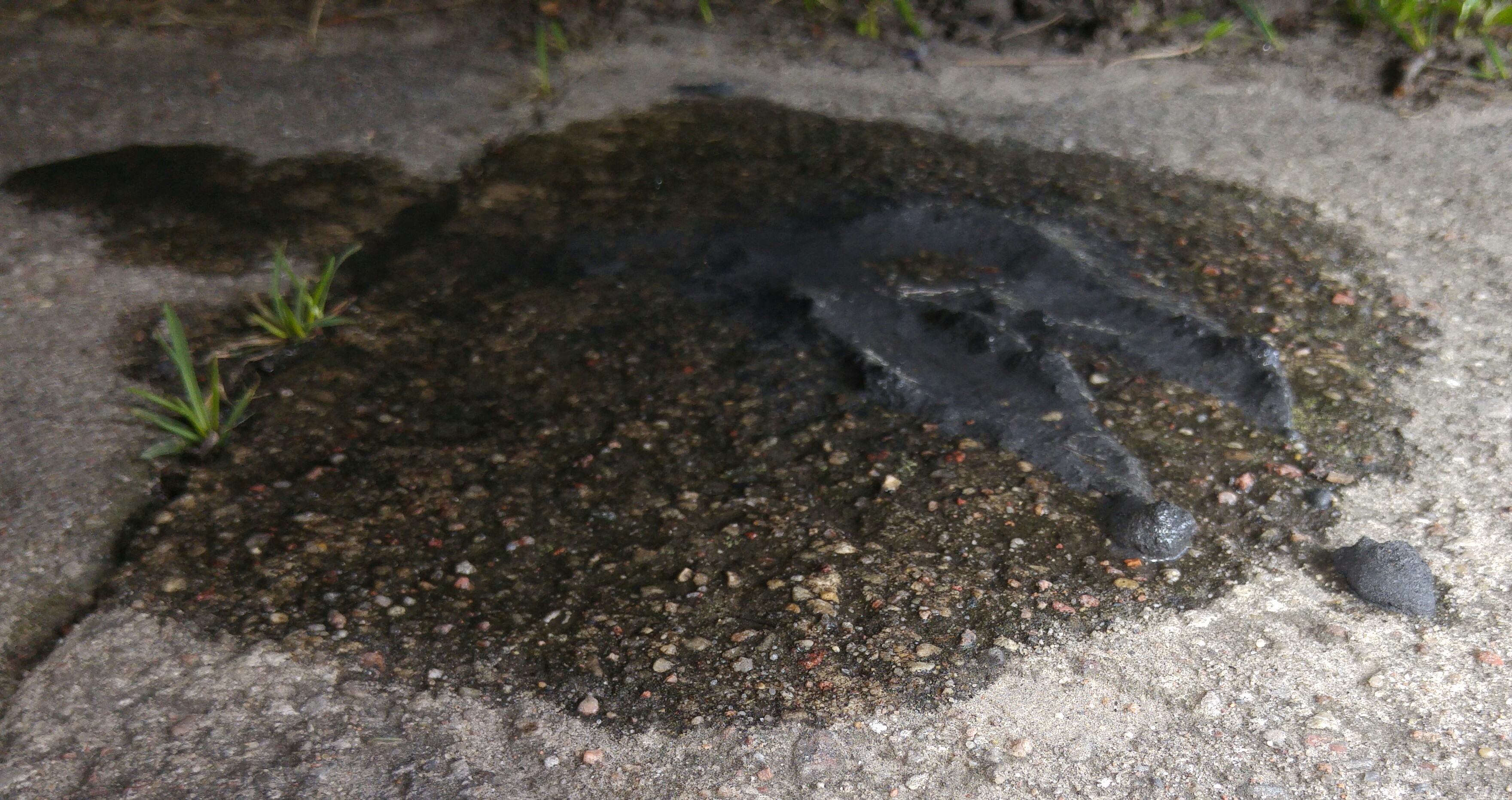

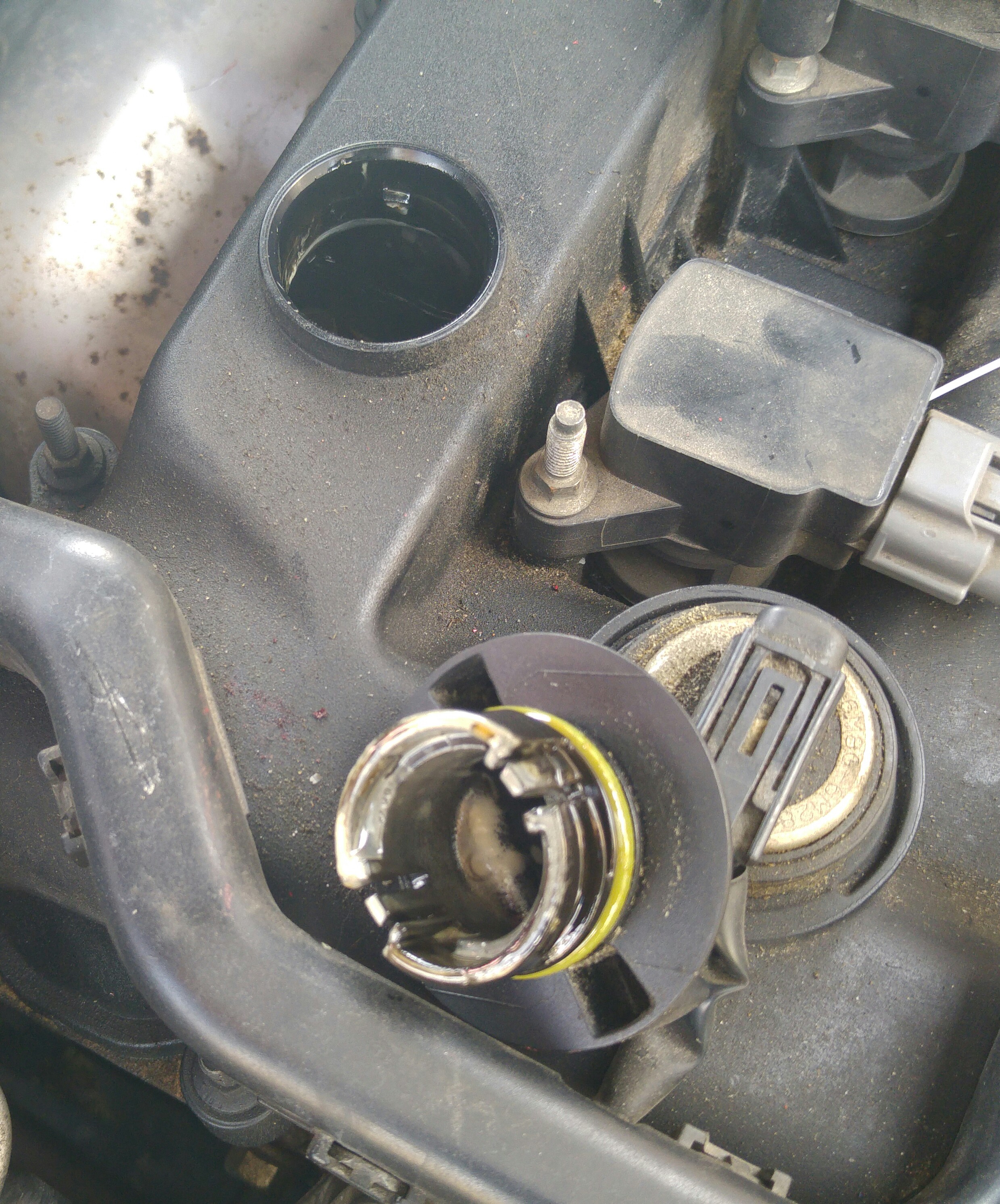

Ła to nie moz3 byc prawda ,ale fakty mowia same za siebie, po wymianie maf odpaleniutym,pochodzila z 5 10 min na ziemi pod wydechem bylo to co na fotce woda i jakis osad ,druga fota maslo <płacze> pod korkiem,po wymianie przeplywki silnik sie jakby uspokoił,na filmiku widac dym z rury ,taki to ja w zimie przy minus 5 mialem ,ale nie przy plus 13 <płacze> ,mozliwe ze kat mi sie zapchal i wywalilo uszczele https://youtu.be/ <płacze> za cienki bolek jestem zeby to zrobic <płacze>co moglem sam uczynilem

jeśli woda idzie do komory spalania to zapewne ubyło w zbiorniczku wyrównawczym zaobserwowałeś ubytek płynu?
a i przy walniętej uszczelce pod głowicą mogły wyskoczyć takie błędy chyba że to zbiek okoliczności,
po tej wymianie przepływki samochód zachowuje się normalnie?

Remont ,jakaś masakra <killer>,odnośnie masła pod korkiem ,to miesiac temu zmieniłem oliwę i tego na sto % tego tam nie było.

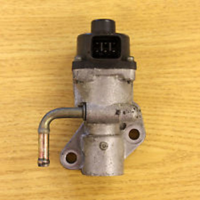

A nie masz Ty przypadkiem zawieszonego egr-u ? Otwarło go i tak został. Stad mogą być kody maf.
Sprawdzić bardzo prosto odkręcisz 4 śruby co mocują silnik krokowy i sprawdzasz czy jest zamknięty.

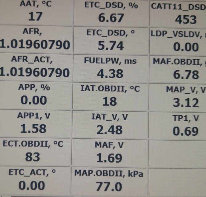

mam taki niewielki zczyt danych z forscana ,dziwne jest to ze temp.silnika 83 ,a przepływ powietrza 6,5 g/s,co w moim przypadku wynosiło gdzies w granicach 3 ,szkoda ze nie ma tam rpm w tych danych ,ale jezeli cos koło 750 to przepływ powinien być cos koło 2,46g/s nie moge dodac pliku :|

Tobie chyba ten silnik zalewa benzyna...czas otwarcia wtrysku jest za duży,bo przepływ powietrza tez jest za duży.
Sprawdź według tego http://www.thaimazda3.com/svmanual/esic ... 84W07.html

Co do EGR długo ci zeszło go wyciagnąć ? Wyczyściłeś go w ogóle ?
Patrząc na te wszystkie filmiki moim zdaniem remont silnika, miałem podobny przypadek z golfem IV masło pod korkiem, gaśniecie silnika, nierówna praca, winowajcą okazał się pęknięty pierścień który przerysował całe gniazdo do wymiany cały słupek.. Wyrazy współczucia <głaszcze> . Możesz jeszcze sprawdzić przedmuchy odpalić auto odkręcić korek wlewu oleju potem bagnet, jeżeli będzie dmuchało powietrzem z olejem, auto będzie nierówno chodzić ,to wszystko jasne. Pozdrawiam

Kompresji nie robiłem , nic jeszcze z egr mie robiłem to podgladowe foto,czyżby nowa przepływka była popsuta
