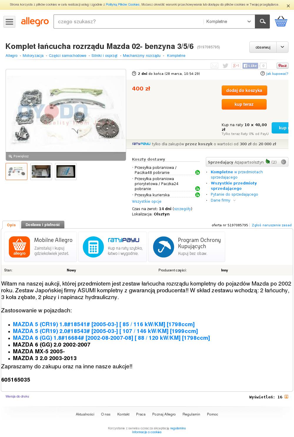

Postprzez fliox » 25 mar 2015, 22:43
a powiedzcie... jak kupie cały kompletny rozrząd, to tam są chyba te koła zębate? jakby to od zmiennych faz rozrządu zamienić na zwykłe? Można tak?
http://allegro.pl/komplet-lancucha-rozrzadu-mazda-02-benzyna-3-5-6-i5197085795.html
i czujnik odłączyć? nie wiem.... kombinuje już bo obie rzeczy wymienić to za duży koszt chwilowo
albo inne pytanie... czy ewentualnie kolo zmiennych faz rozrzadu pasowalo by od mazdy z silnikiem 2.3 z tego samego rocznika? Bo używke można za 250zł dostać to takie coś bym już kupił + rozrząd

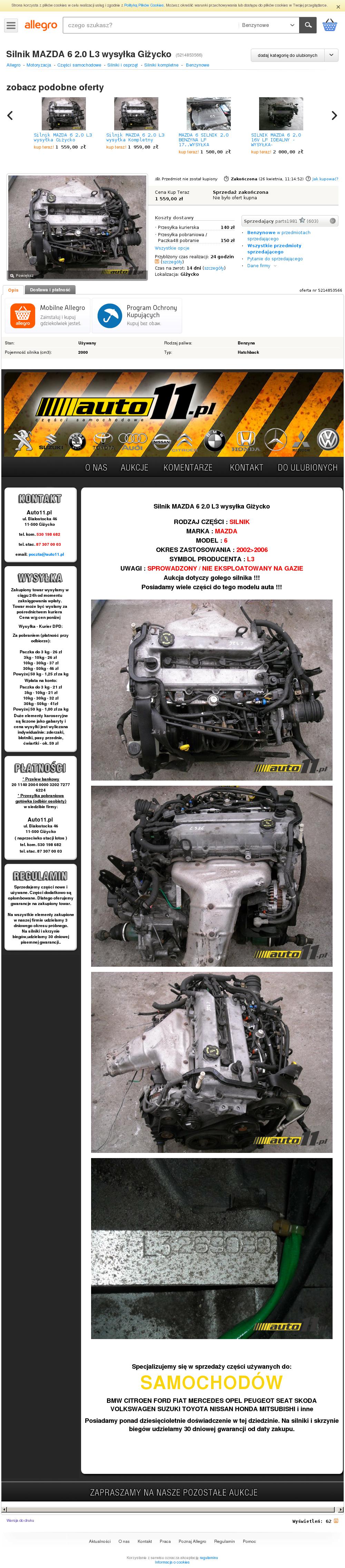

Postprzez fliox » 29 kwi 2015, 21:59
L3 to silnik 2.3litra
LF to silnik 2.0 z tym że o ile sie nie myle LF17 to zmienne fazy
tu wrzucam link do aukcji silnika L3 ze zmiennymi fazami ;)
http://allegro.pl/show_item.php?item=5214853566
mechanik sprawdził kompresje, jest równa na każdym. Więc jakieś światełko w tunelu jest. Twierdzi że to stukanie to koło zmiennych faz (mówi, że podobnie to wygląda np w renault'ach i że tam bardzo często to wymieniają). Tylko problem polega na tym, że niebardzo jest gdzie kupić takie koło :) bo jak są oferowane to są do 2.3l a nie 2.0
