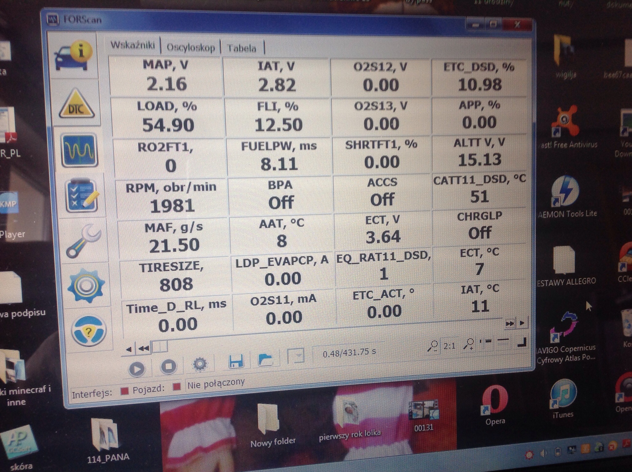

Postprzez zetek » 30 wrz 2015, 18:56
Głupie to ty zadajesz. Po pierwsze używasz g******o oprogramowania jakim, jest FORScan. Po drugie problem z obrotami może powodować napięcie i wiem bo to przerabiałem lepiej od ciebie. Po trzecie napięcie, które odczytuje (przypuszczamy, że pokazuje dobrze) jest napięciem sterowania przez ECU, a nie napięcie, które występuje na klemach akumulatora czyli głównym zasilaniu. Po czwarte przerabiałem 5 przypadków falowania obrotów w M6 i dosłownie każdy był inny po przez walnięty alternator, który prawidłowo podaje tak jak kolega podał prędzej ( a mój wskazuje tak samo i jest sterowany tak samo jak u niego i jestem tego pewien ponieważ w każdej jakiej mierzyłem tak jest, a mam nowy alternator dosłownie 2159 PLN w ASO dałem) po przez zwykłym zawór od biegu jałowego ( przymierzałem 5 używanych i na każdym nic nie grało i poprawnie zakładać tylko firmy ERA, która robi dla Forda bo inne to szajs) po przez uszkodzone ECU silnika.

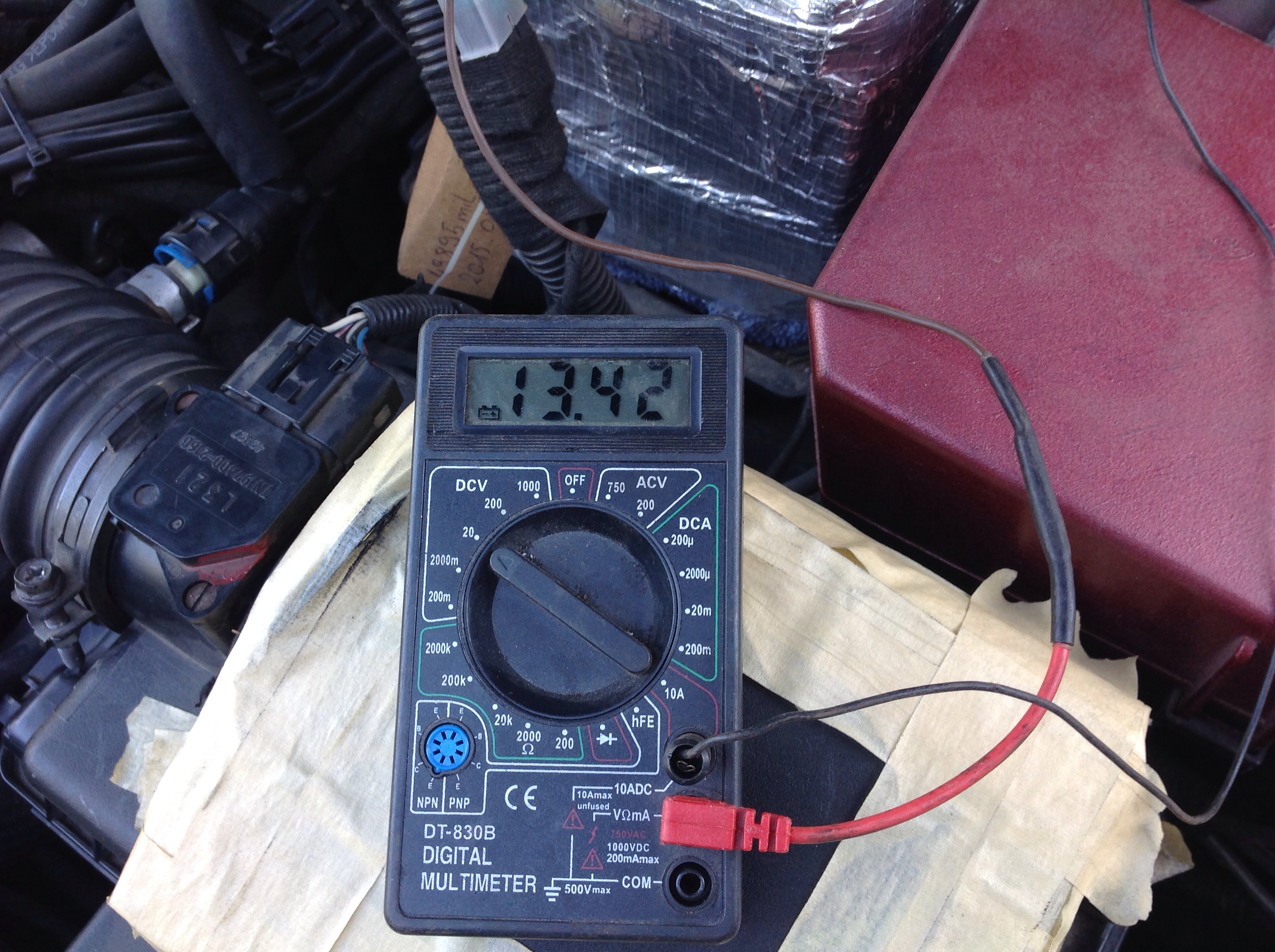

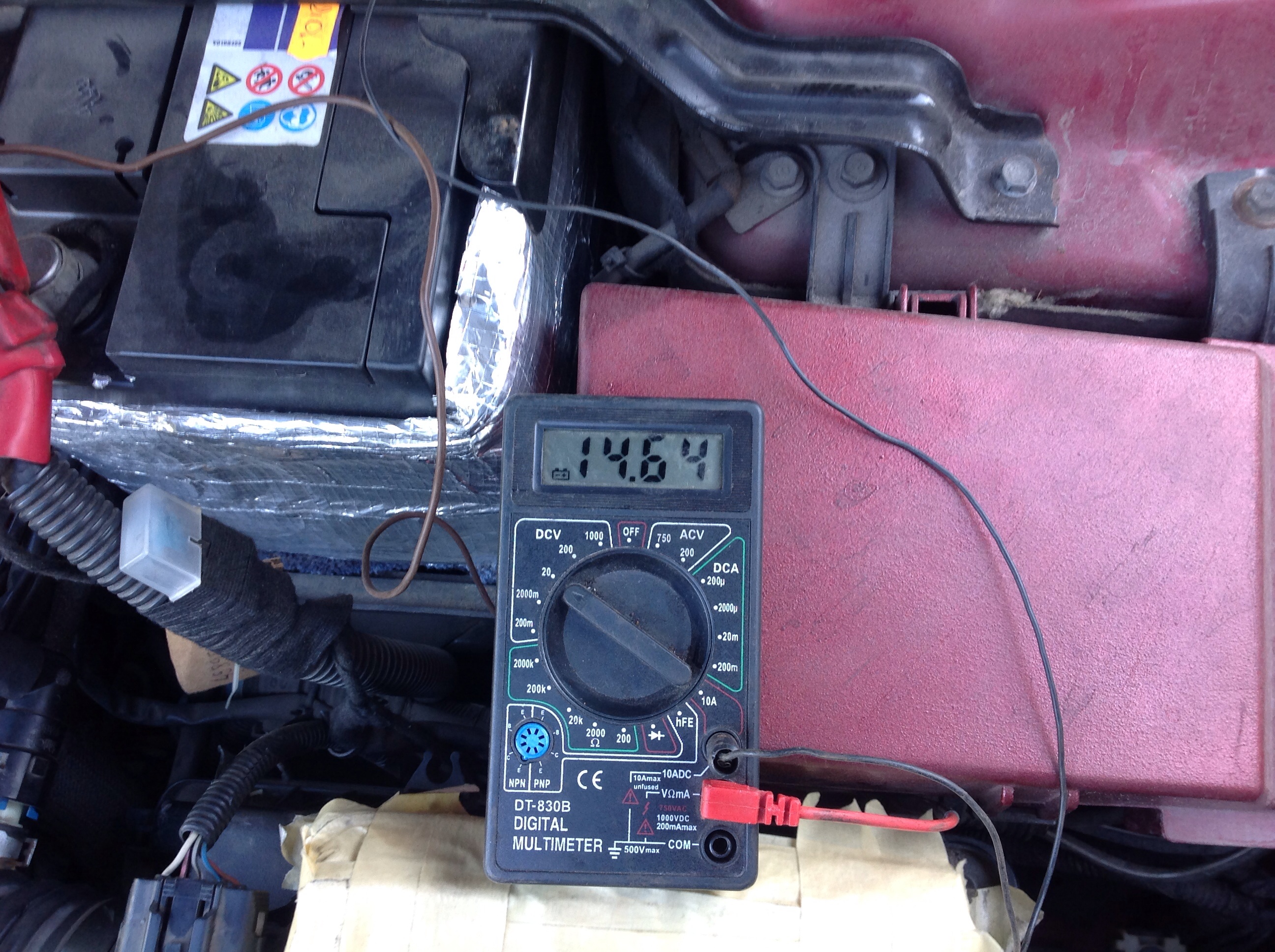

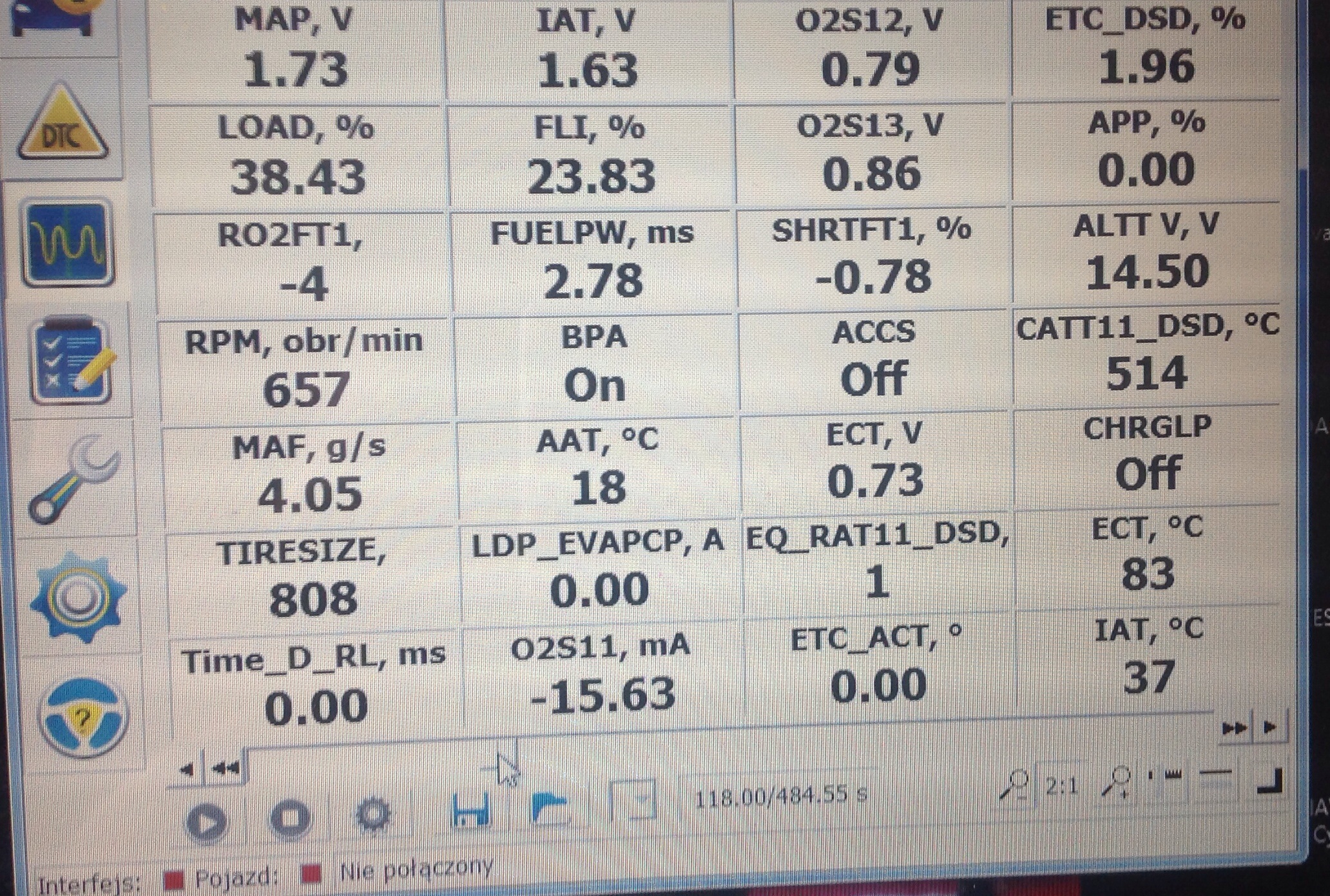

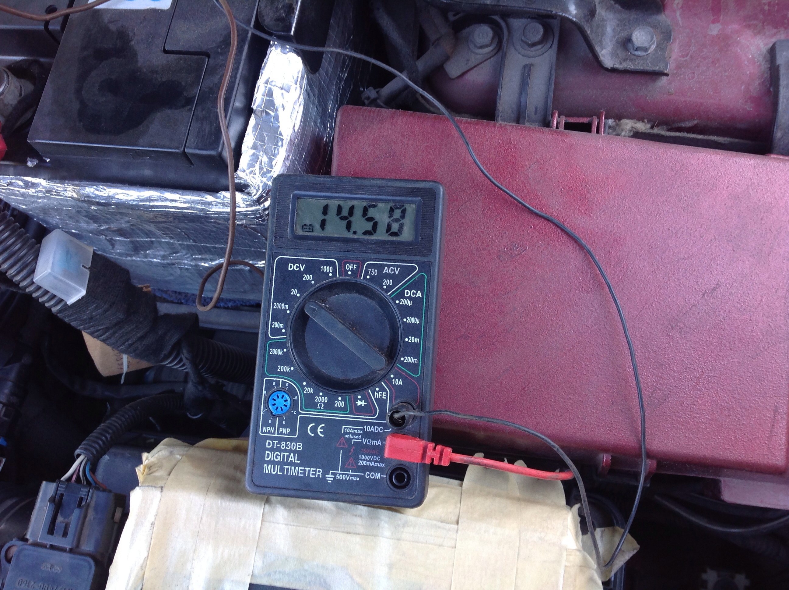

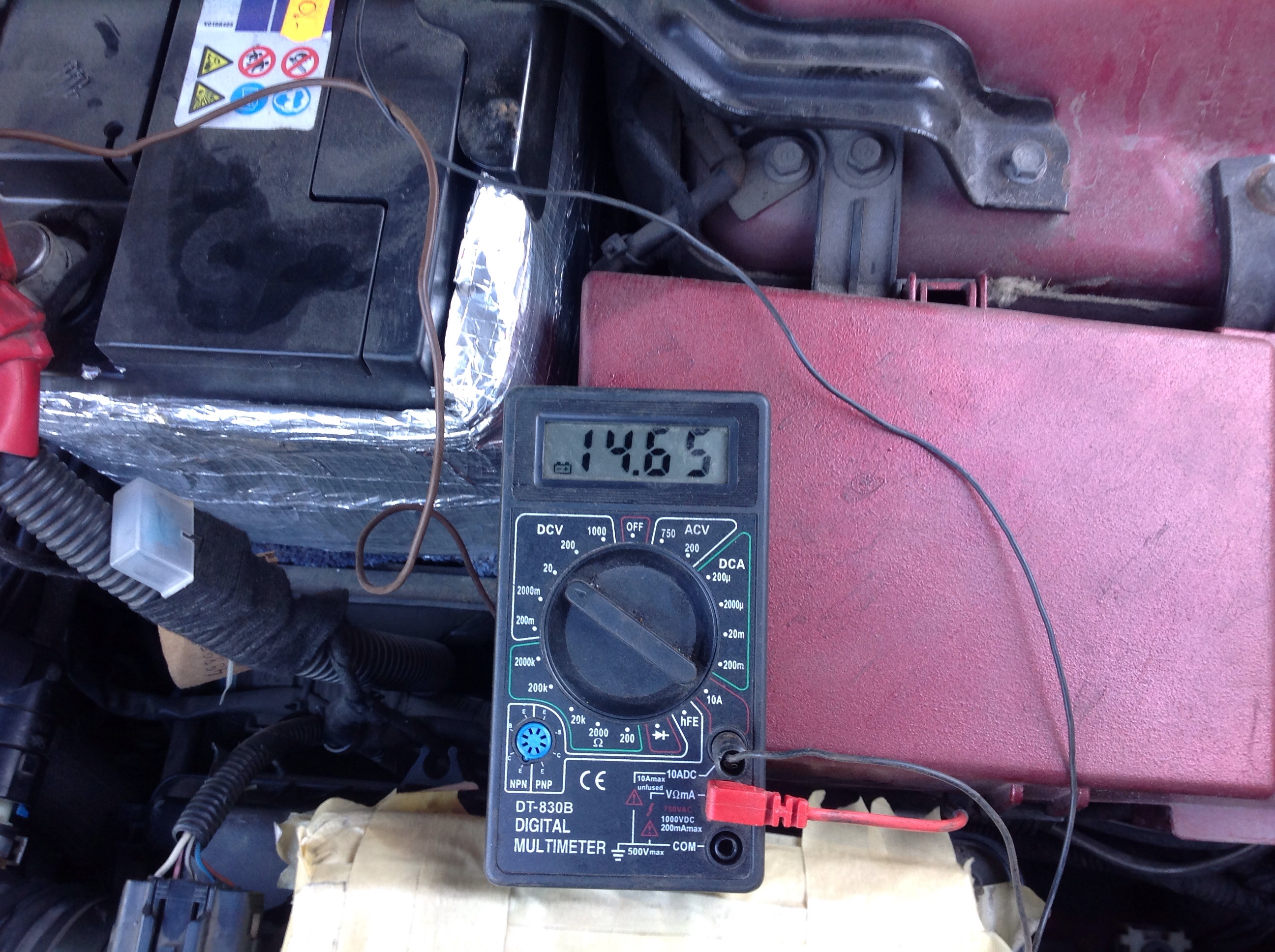

Postprzez brodaM6 » 1 paź 2015, 14:29
Ale ja ci nie ubliżam ,tu zaprzeczają twojej tezie viewtopic.php?f=450&t=19727&start=20 i piszą jak można samemu w prosty sposób sprawdzić sondę
Dopisano czwartek, 1 października 2015, 17:13:
U mnie to wyglada tak
Na wyliczonym silniku
Silnik pracuje ,urządzenie elektryczne wyłączone
Silnik pracuje ,gra muzyka chodzi klima i po niżej 14 nie ma
Ostatnio edytowano 1 paź 2015, 17:59 przez dobrzyn22, łącznie edytowano 1 raz
Powód: przekleństwa, "osobiste wycieczki"

Postprzez zetek » 1 paź 2015, 19:28
Albo ktoś bajki pisze, albo ma zepsuty miernik ( z reszta najbardziej chiński). Dlaczego po pierwsze idź sobie do sklepu i żaden akumulator nie ma takiego napięcia. 100% sprawny akumulator ma napięcie 12.80V, a tam jest ponad 13V. Po drugie alternator w prawdzie analogowo, ale jest sterowany po przez ECU ( taki wymysł razem z Fordem zrobili dla oszczędności. Napięcie jest regulowane po przez wiele czynników np. temperaturę zewnętrzną. Jeżeli jest niska to może nawet być 15V po odpaleniu z rana, a gdy są upały może mieć tylko 13,20V. Dlatego większość nowszych aut nawet jak zerwie się pasek od alternatora to kontrolka od akumulatora się nie zaświeci od razu ponieważ sterownik za to odpowiedzialny mierzy napięcie całego systemu i jak jest dobry akumulator to może dopiero się zapalić po kilku minutach jak spadnie napięcie, a właściwie będzie po za normą. Widziałem kiedyś przypadek w którym było kiepskie ładowanie (nie mazda) i powodem był uszkodzony czujnik temperatury zewnętrznej. A jakie Ty masz napięcie na nie odpalonym silniku??????????

Postprzez siemek55 » 16 paź 2015, 11:11
tak trochę aby uspokoić obu panów: na zdjęciach widać, że bateria w mierniku mówi że ma już dosyć. Proponują ją wymienić (zakłamuje napięcie komparatora, czyli takiego wew. napięcia odniesienia dla miernika, co skutkuje zawyżeniem pomiaru), dokonać ponownie pomiarów i wrócić do dyskusji.
