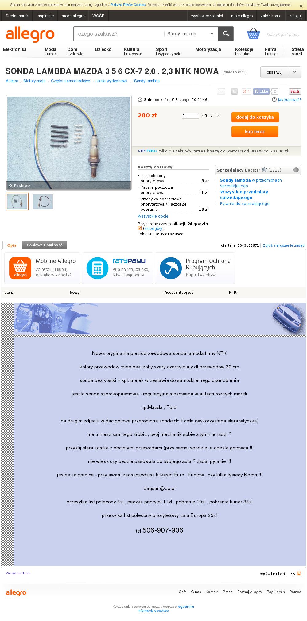

Znalazłem coś takiego
http://allegro.pl/show_item.php?item=5043153671
Wysłałem wiadomość do sprzedającego, otrzymałem taką odpowiedz:
"sonda pasuje u Pana jest sonda LZA07-MD2 , zakonczona dwiema kostkami , mozna ja przerobic samemu lub obciac przewody przy samej sondzie i wyslac z kostkami do przerobienia , w Warszawie niestety juz nie mieszkam pozostal adres zameldowania ale mozna odebrac osobiscie we Wladyslawowie lub Gdyni. Sonda na 100% bedzie dzialala – przerabialem ten temat wielokrotnie , w momencie montazu radzilbym od razu jechac na regulacje – sprawdzenie LPG gdyz nieprawidlowa (bogata) mieszanka czy np. nieprawidlowo dobrana lepkosc oleju silnikowego (za rzadki) potrafi znaczaco skrocic prawidlowe dzialanie sondy lambda."
Jestem w delikatnej kropce, nie wiem czy zamawiać oryginał czy lutować kabelki z jakieś sondy uniwersalnej.
http://allegro.pl/show_item.php?item=5043153671Wysłałem wiadomość do sprzedającego, otrzymałem taką odpowiedz:

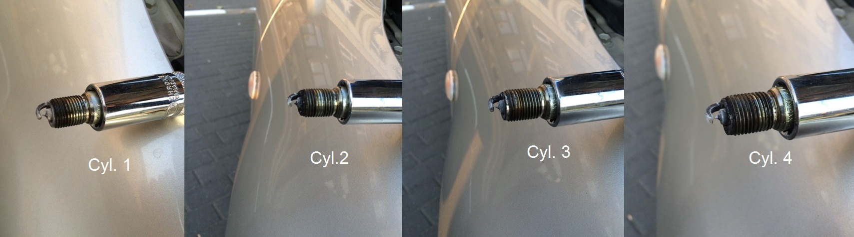

to i ja podłączę się pod temat. Mam problem z ustawieniem LPG (prins) gazownicy też trochę rozkładają ręce, mi się już pomysły kończą, zastanawiam się czy sonda lambda nie bałagani i podanie niewłaściwe parametry do komputera silnika... Wydaje mi się po kolorze świec że mieszanka jest zbyt uboga. Po resecie komputera zawsze jest ok, czy na PB czy LPG. Po kilku dniach szarpie, i jakbym nie kombinował z ustawieniem korekcji na LPG, zawsze później jest taki efekt, czyli przez kilka dni jest ok, potem objawy się pojawiają takie same. Poniżej zdjęcia świec i przebiegów z ForScan-a (interface ELM237).

A na benzynie jest wszystko ok, u mnie jak jest uboga bogata to odrazu wywala błędy ,wydaje mi sie ze to jest zbyt istotne żeby zostało same sobie ,serio po świecach możesz stwierdzić ze jest uboga mieszanka ,to ja ci swoje pokaże
No błędów związanych z za ubogą lub za bogatą mieszanką nie wyrzuca, jedynie wyrzucanie zapłonu na losowym cylindrze lub nieregularne przerywanie zapłonu... Nie mam pojęcia co może być przyczyną...
Jeśli chodzi o kolor po spalaniu kiedyś tak mi powiedział mechanik:
– biały, jasno siwy kolor nalotu na świecy – wysoka temperatura spalania uboga mieszanka
– brązowy nalot, ciemny – niższa temperatura spalania bogata mieszanka
