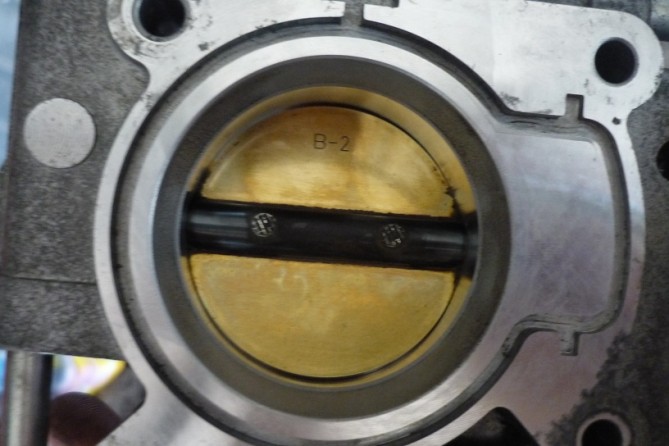

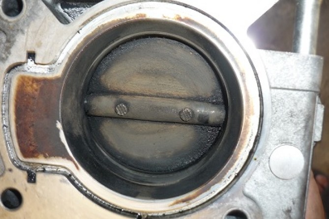

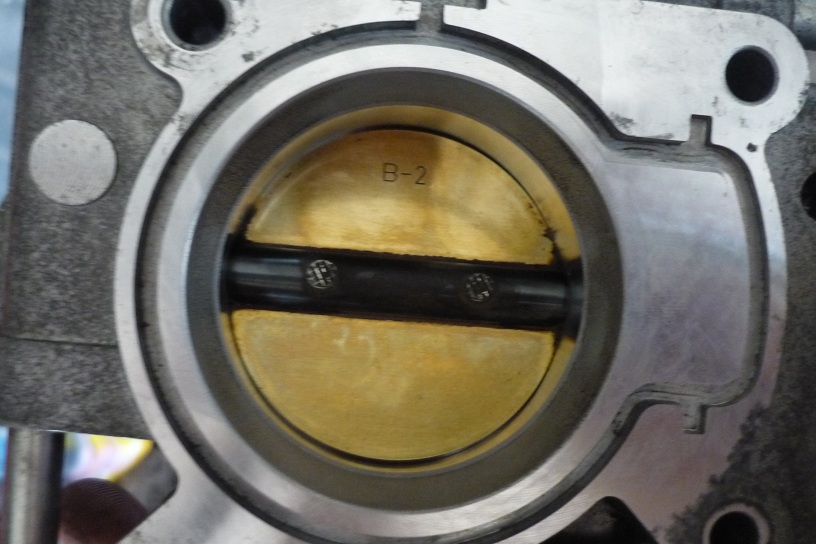

Postprzez Masyaf » 18 wrz 2014, 16:21
Witam wszystkich. Właśnie skończyłem czyścić przepustnicę, ponieważ miałem problem z falowaniem obrotów. Jeśli chodzi o adaptacje przepustnicy to nic takiego nie robiłem, z tym, że przed zdjęciem odłączyłem aku. Możliwe, że to przez to. W każdym razie poprawiło się i problem zniknął:) Zrobienie tego nie wymaga zbyt wiele umiejętności lecz trzeba poświęcić trochę czasu:)
Pozdrawiam.
Tak wyglądała przed i po czyszczeniu
