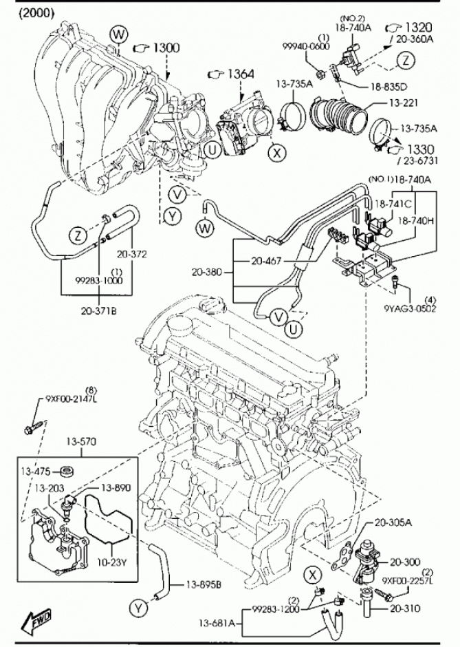

Sprawdź może szczenność całego układu dolotowego – od filtra powietrza do kolektora dolotowego.
Sprawdź układ podciśnienia. Czy wszystko podłączone i w dobrej kolejności.
