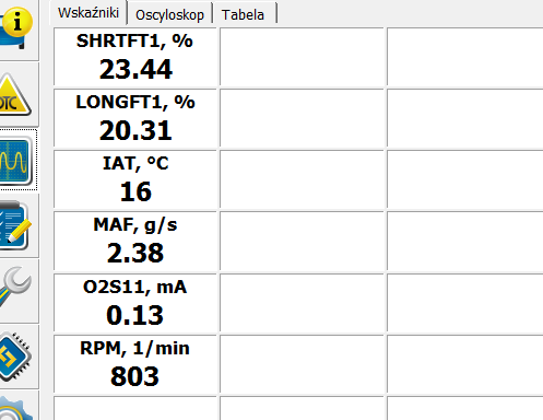

Postprzez paaw2 » 16 sty 2020, 21:02
Od jakiegoś czasu świeci mi się checkengine (Od momentu gdy Kuna podjadła mi nieco w komorze silnika)
Po podłączeniu interfejsu odczytałem wartości korekty krótko i długoterminowej.
Na zimnym silniku (około 900 obrotów /min) wyglądało to tak :
short: 3-5 Long 18-23 MAF 2,38 g/s
Na gorącym silniku (około 900obrotów/min)
short 23-24 Long 20-21 MAF 2,38 g/s
Printscreen w załączniku.
Proszę o podpowiedź od czego powinienem zacząć poszukiwania źródła problemu.
Jakie wartości uznaje się za prawidłowe (Silnik PB 1999cm3 z 2008 roku)
