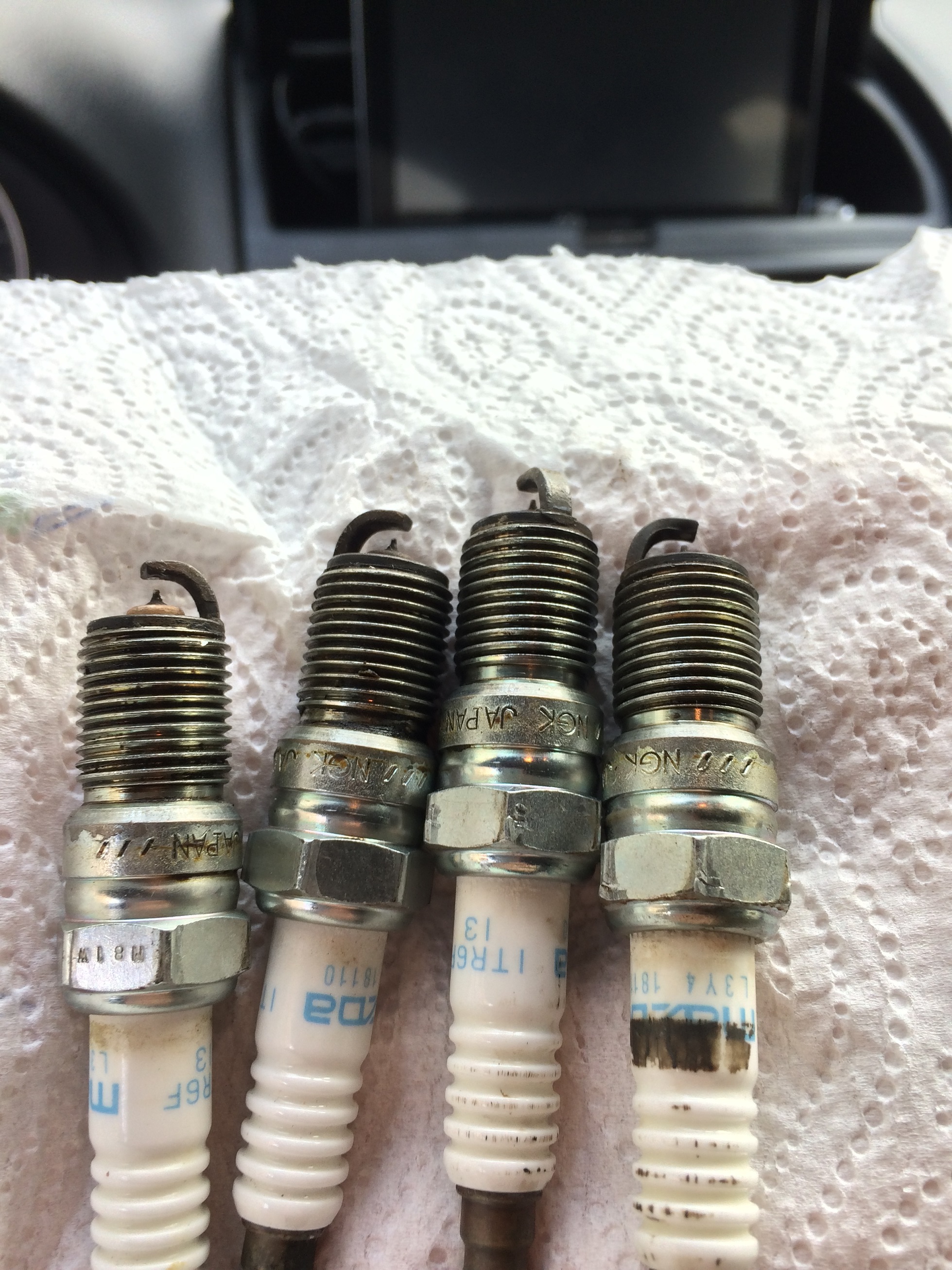

Tak też zrobiłem... Co prawda zajęło mi trochę czasu wykręcenie świec bo jeden klucz zgubiłem, drugi złamałem a trzeci kupiłem zły <glupek2> ale wreszcie się udało.
No więc świece jak na moje oko laika są w porządku, nawet za bardzo nie było co czyścić. Zmniejszyłem jedynie przerwę na 10mm i wkręciłem z powrotem. Wydaje mi się że poprawa jest dosyć spora, co prawda czasami jeszcze szarpnie, ale nie jest to już tak uporczywe jak było wcześniej. Zobaczę jeszcze jak przejadę więcej km jak to będzie wyglądało.
Fotka przedstawia świece po delikatnym oczyszczeniu i zmniejszeniu przerwy. Chyba mam rację że są jeszcze w niezłym stanie?

Postprzez adam_b96 » 5 lis 2014, 21:45
standardowo gazownicy zmniejszają przerwy w od stępach elektrod.
Ewentualne niedomagania układu zapłonowego (szarpanie, wypadanie zapłonów) wcześniej ujawniają się na LPG, niż na benzynie.
Też u siebie zbijałem z 13mm do 11mm. Nawet najlepsze świece a zaniedbane będą gorsze niż te tańsze wymieniane częściej. Tak samo te pokryte białym czy czarnym dymem mogą świadczyć o innych usterkach niezwiązanych z układem zapłonowym.
Dodatkowo świece, które mają 13mm odstępu z czasem wypalają się do odstępu miedzy elektrodami dążącego do 14mm, a to już zwiększa ilosć potrzebnej energii do przeskoku iskry i obciążenie cewki.
te zbite do 11mm wypalają się z czasem do odstępu miedzy elektrodami dążącego do 12 czyli dalej norma
Dzięki temu zmniejsza się obciążanie cewki (wydłuża jej trwałość) i ułatwia przeskok iskry. Producenci policzyli wszystko dla zasilania benzyną – adaptacja LPG jest anomalią która w dobrze zestrojonej instalacji nie wpływa znacząco na dalsza eksploatację.
R@D napisał(a):Tak też zrobiłem... Co prawda zajęło mi trochę czasu wykręcenie świec bo jeden klucz zgubiłem, drugi złamałem a trzeci kupiłem zły <glupek2> ale wreszcie się udało.
No więc świece jak na moje oko laika są w porządku, nawet za bardzo nie było co czyścić.?

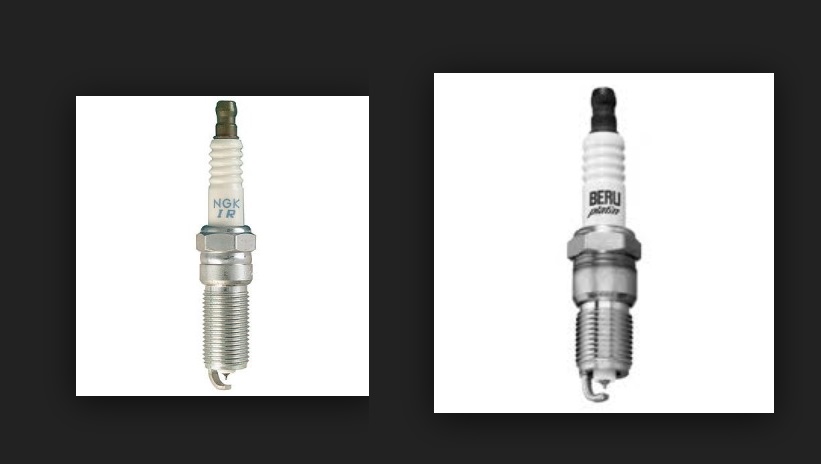

masz oryginalne świece to może one nie były nigdy wymieniane?? U mnie oryginalne z logo mazdy były tylko pierwsze świece.. Przy 98 tys w ASO mazdy wymienione już na BERU. Wymiana podobno co 100 tys.
Dopisano 6 lis 2014, 16:34:
jeszcze znalazłem jedną rzecz.
Świece do silnika 2.0 mogą być z gwintem o długości 17,5 lub 25mm. Czy to może mieć wpływ na prace silnika
