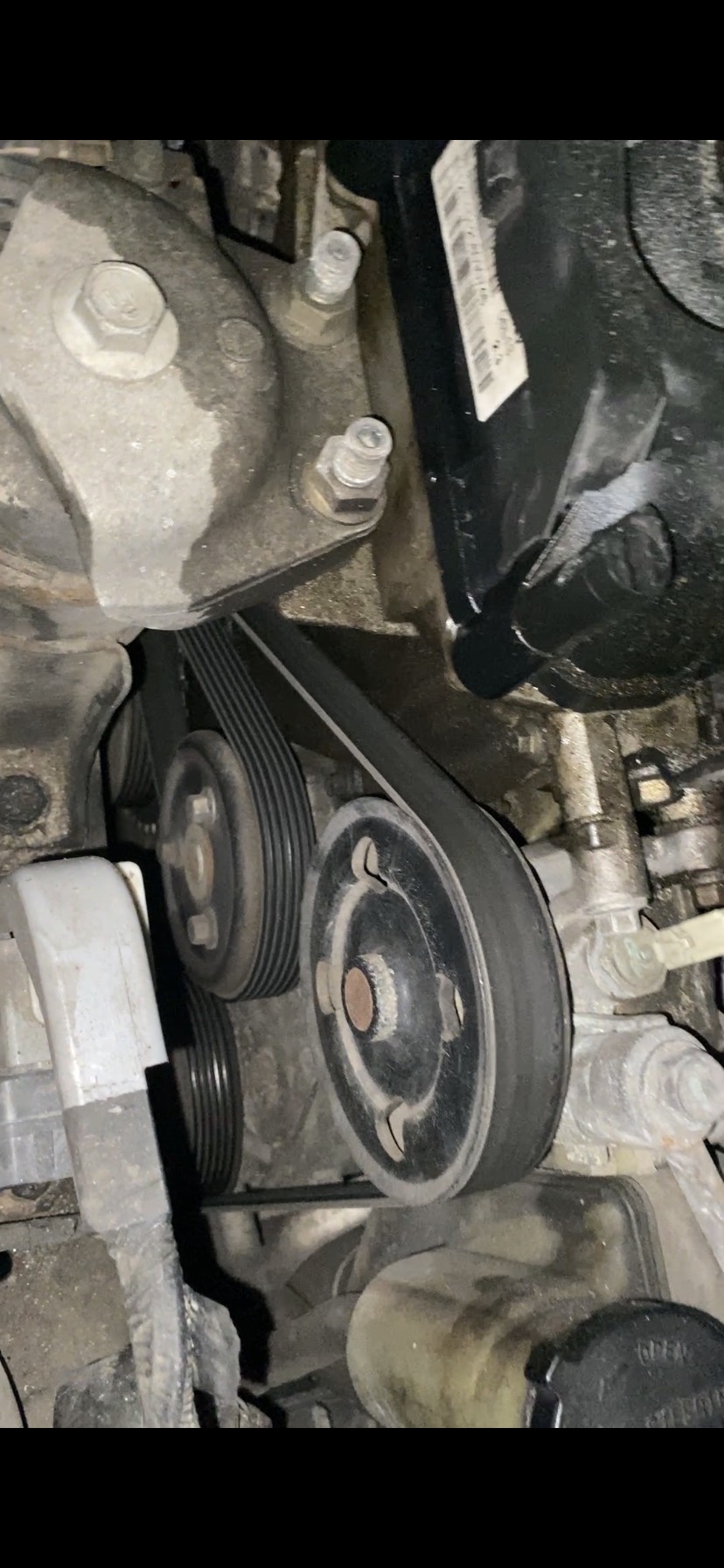

Cześć,
Przy wymianie uszczelki "mechanik" uszkodził mi oryginalną pokrywę zaworów przez co cieknie mi z silnika jak ze starego Jelcza. Wie ktoś gdzie szukać takiej używki bądź nowej części? Allegro, olx przejrzane. Ostatnia oferta z interesująca mnie pokrywą jest z 2018 roku :|
Dodam, że polecano mi aby szukać plastikowej. Używana aluminiowa na używany silnik może ponoć nie uszczelnić odpowiednio.

Porównaj sobie ze zdjęciami pokrywy z 2.0. Możliwe, że są identyczne.

Niekoniecznie uszkodził, jest parę miejsc gdzie należy dać trochę silikonu, bo w przeciwnym razie będzie jak na zdjęciu.
