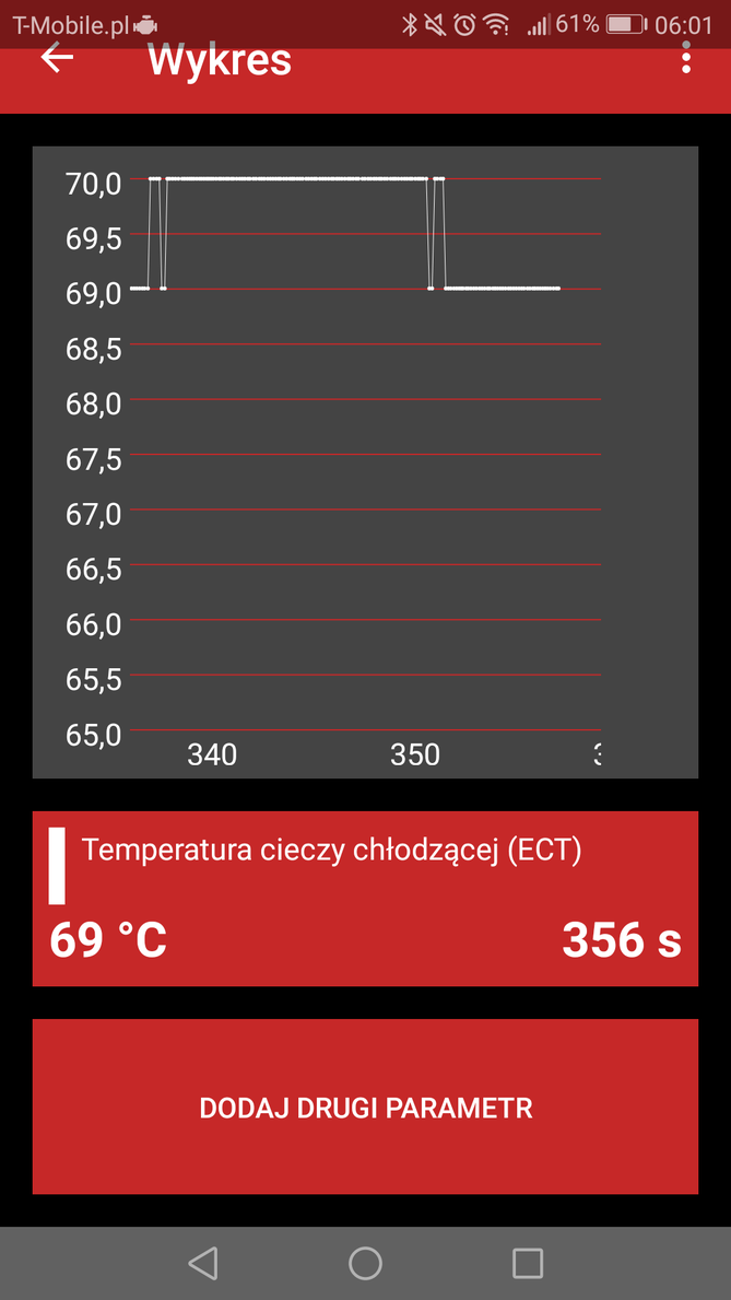

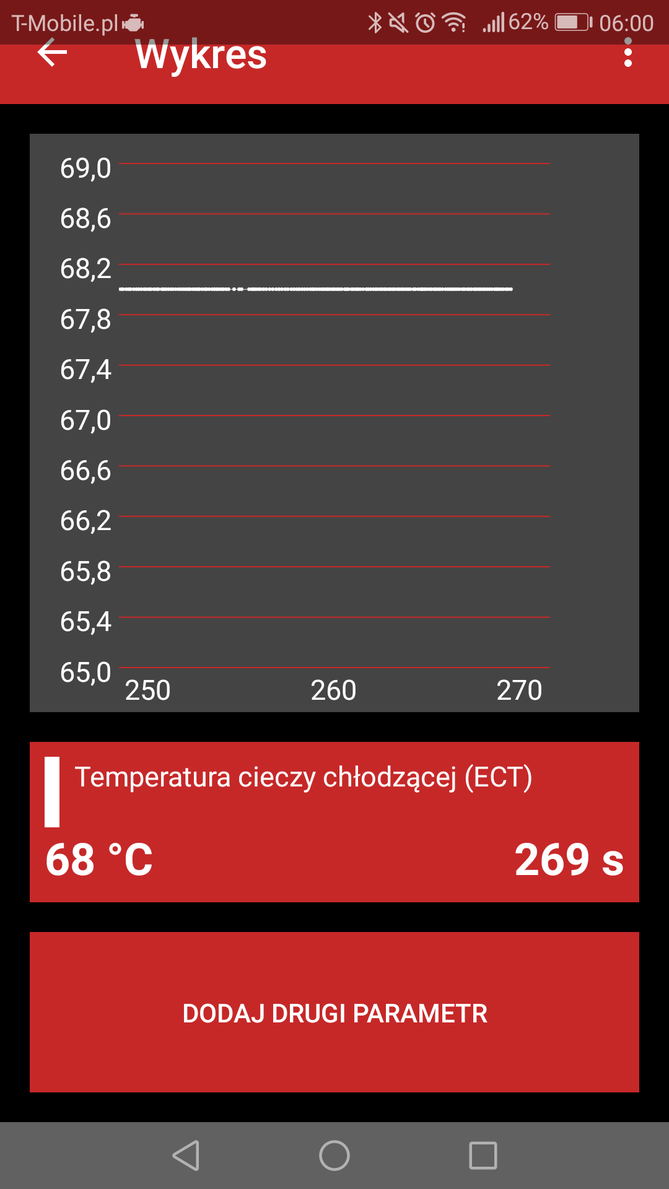

sadi00 napisał(a):Pełna zgoda, ale dodam że u mnie zawsze ustawiam klime na AUTO i 20 stopni. No i w ciągu 5 min jazdy silnik nawet przy dużych mrozach łapie 90 stopni,
Tzn sprawdzałeś temperaturę przez OBD czy sugerujesz się wskaźnikiem? Wskaźnik na połowie miarki zatrzymuje się u mnie przy temperaturze cieczy chłodzącej wynąszącej ok 60-65C.
Dzisiaj postanowiłem sprawdzić temp. cieczy chłodzącej, bo też mi się wydawało że auto wolno się nagrzewa. Chyba jest to wina temperatury (-23 C) rano. DO jakichś 50 stopni nagrzewa się w miarę szybko, powyżej leci już powoli. (mam lpg)
Po przejechaniu ok 12km temperatura cieczy wahała się w okolicach 70-74 C.
Po dojechaniu na parking otworzyłem maskę i dotknąłem ręką chłodnicy – zimna jak lód, czyli wygląda na to że termostat działa poprawnie.
Wychodzi na to że ogrzewanie (nawiew) + reduktor od lpg pobierają na tyle ciepła, że auto nie jest w stanie się dogrzać na takim odcinku.
Nadchodzi odwilż, będę monitorowal i dam znać co i jak.

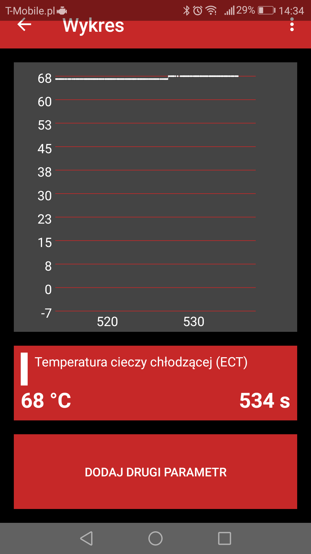

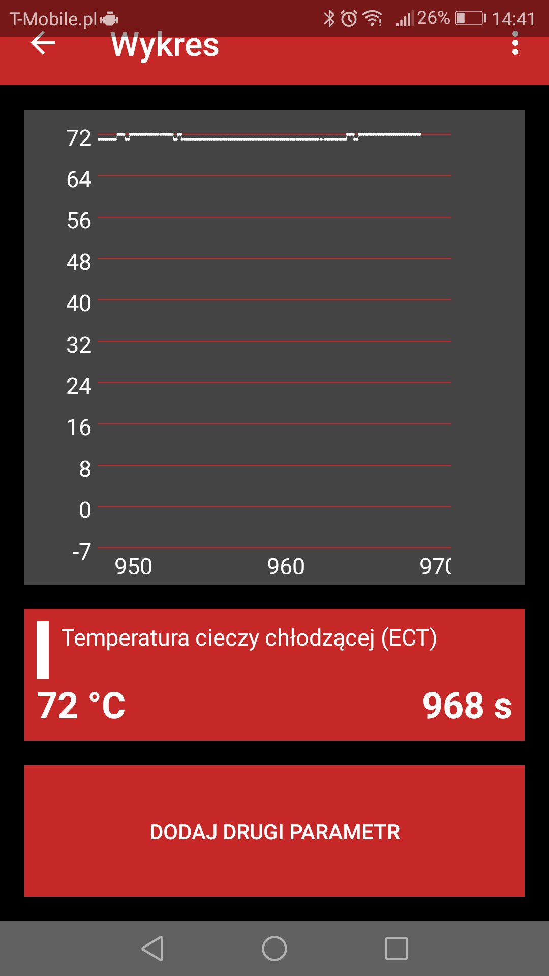

Postprzez karlo8 » 4 mar 2018, 10:40
ale wczoraj po trasie termostat był zamknięty i temperatura silnika 70 stopni
zamknięty bo wąż zimny za termostatem.
witam ponownie, dzisiejsze testy i spostrzeżenia :
jechałem na wieś 60 km autostrada a1ok 120km/h
cala drogę temperatura wynosiła 65 stopni
postanowiłem przycisnąć do 160 km/h i zobaczyć reakcje i co temperatura spadła do 60 stopni
temperatura na zewnątrz -5
dojechałem na wieś , złapałem za grupy wąż przy termostacie i był zimny, cienki natomiast gorący
kiedy odkręciłem korek na chłodnicy, woda była ciepła tak ok 60 stopni
wracając do Łodzi tez A1 temperatura na zewnątrz była na 0
temperatura przez cala drogę wynosiła 65 stopni
coś mi tu nie gra termostat zamknięty a temperatura fatalna
ten cienki wąż coś mi nie pasuje
kolejna aktualizacja
dziś
temp +6
jadę do pracy 15 km – temp do 68 stopni
mówię przycisnę – przycisnąłem gaz – temperatura 62 stopnie
wróciłem do normalnej jazdy – temp 68-70 stopni
stanąłem w korku , mówię tu go zagrzeje , wciskam pedał go 5 tys obr i co z 70 stopni na 62 stopnie
co jest ?
dziś postanowiłem go odpowietrzyć
odpaliłem i obserwuje komputer
przy temperaturze ok 70-73 stopni – co ciekawe chodnica już jest ciepła, płyn pod korkiem na chłodnicy tez ciepły -- a waz przy termostacie zimny --
natomiast wąż z drugiej strony chłodnicy na górze gorący termostat otworzył się jak temperatura podskoczyła do ok 78 stopni
wentylator się załączył
co chwile musiałem sporo pogazować zęby temp podskoczyła
po każdym prze gazowaniu odkręcałem korek na chłodnicy i przez chwilę wydobywały się bąbelki powietrza, kilka sekund później płyn był spokojniutki
zaskoczyło mnie ze chłodnica była już ciepła a wąż przy termostacie zimny
a może z drugiej strony silnika tez jest jakiś termostat ?

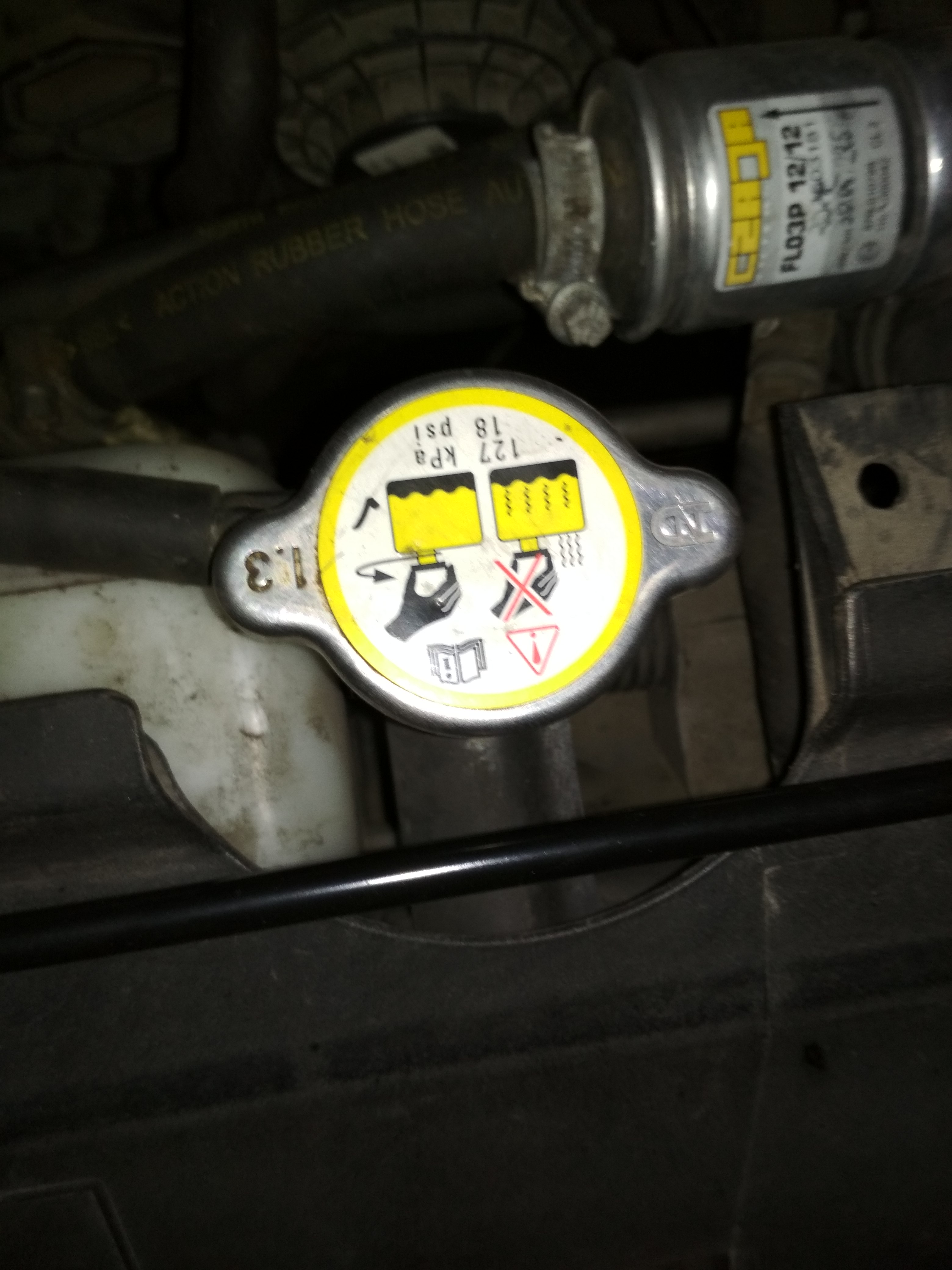

Postprzez kristoferson1 » 18 lis 2018, 19:47
Ciekawe, czy istnieje jakiś sposób na sprawdzenie korka, oprócz kupna nowego.

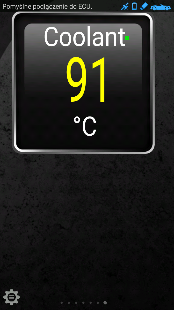

Postprzez t34567 » 20 lis 2018, 10:45
Wymieniłem termostat przy okazji remontu, temperatura cieczy po przejechaniu ok 50km, auto rano faktycznie szybciej się rozgrzewa, jak dawniej:
Ktoś tu pytał o korek: (2.0 benzyna 147KM)
