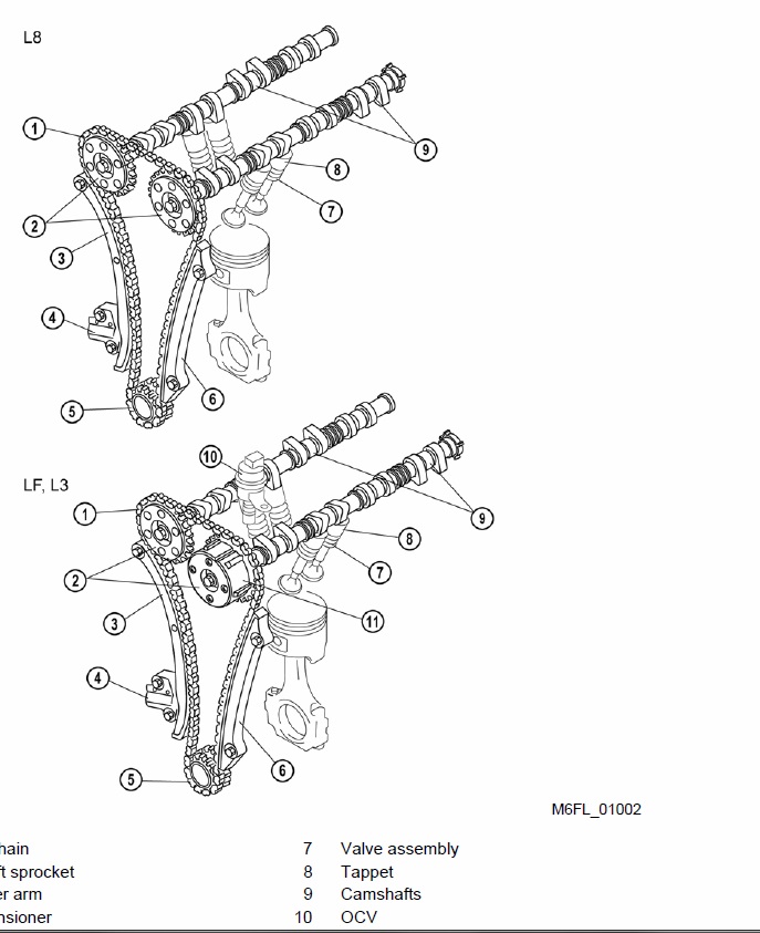

masz na myśli że polift 2.0 ma zmienne fazy?
Z tego co pamiętam to 1.8 bez zmiennych faz rozrządu (bez względu na rok GG/GY) oraz 2.0 przedlift.
SIlniki 2.0 poliftowe mają już zmienne fazy, poznasz po zaworze OCV po lewej stronie pokrywy zaworów

Postprzez UncleJoe » 5 mar 2018, 11:10
czy wszystkie silniki poliftowe mają zmienne fazy rozrządu? czy robili jakieś wyjątki?
Od: 18 lut 2014, 09:32
Posty: 68
Skąd: Kielce
Auto: Mazda 6 GY 2.0i 16V 147 KM 2005 FL
Postprzez Danmazda » 7 mar 2018, 17:49
Wszystkie. Przedlifty też.
Postprzez tadziol » 7 mar 2018, 18:00
To pokaż mi na zdjęciu przedliftowe L8 lub LF gdzie ma zawór VTC.
Firma
Od: 28 cze 2005, 18:13
Posty: 3235 (6/149)
Auto: Mazda6 GY
Postprzez Danmazda » 7 mar 2018, 18:23
Hm, no tak, faktycznie, nie przypominam sobie żeby tam były jakieś napisy :P Coś mi się pomieszało.
