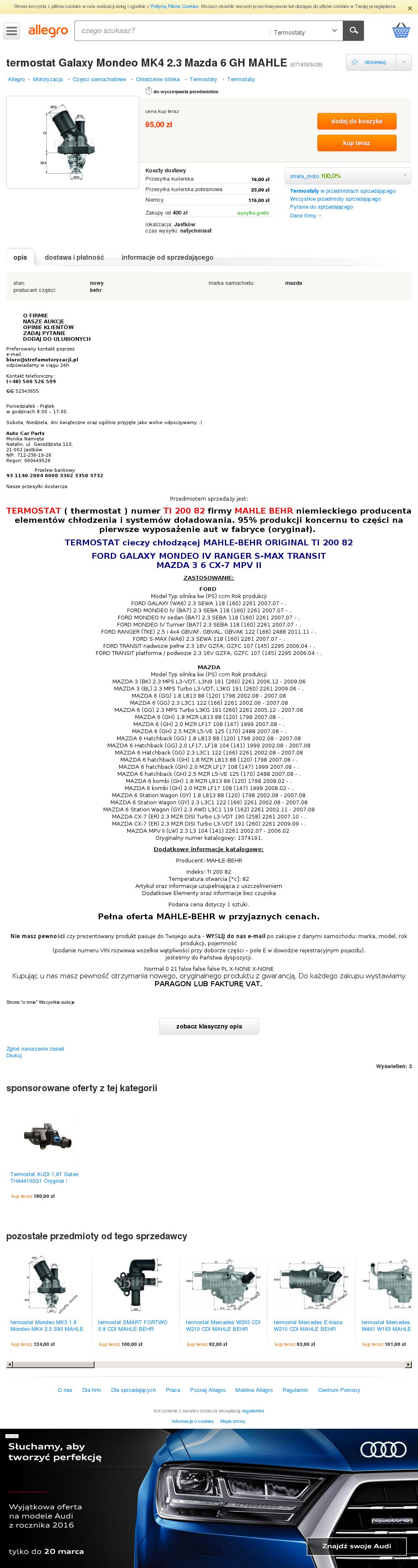

Bardziej mi chodziło czy ktoś miał już do czynienia z tym Chińczykiem. Czy jest sens ryzykować jego zakup. A powiedzcie mi czy rzeczywiście temperatura otwierania termostatu od forda jest wyższa i czy to może być powodem wcześniej opisanych problemów z nie wyłączającym się wentylatorem? Jeżeli tak to chyba wolałbym rzeczywiście kupić w IC Behr za około 150 PLN.
TeGiO,
Tylko, że na liście pasujących modeli nie widzę mojego samochodu. Chyba,że silnik 2.0 w Maździe GH to ten sam co u mnie w GY po liftingu...
Jest na liście: MAZDA 6 Hatchback (GG) 2.0 LF17, LF18 104 (141) 1999 2002.08 – 2007.08
U mnie jest silnik 147KM stąd moje poprzednie pytanie.
