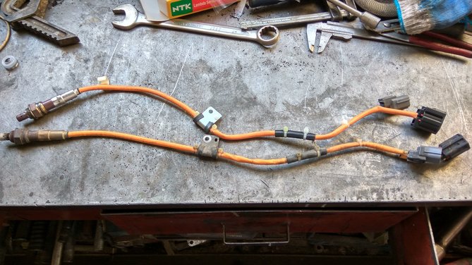

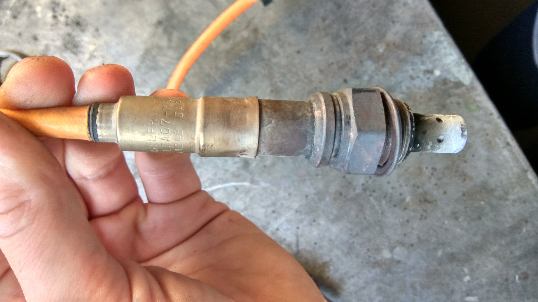

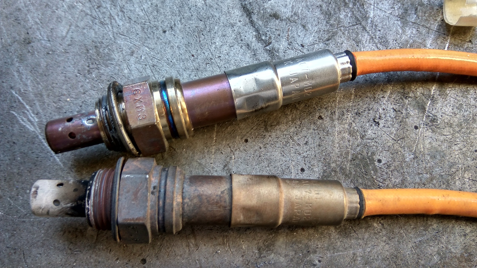

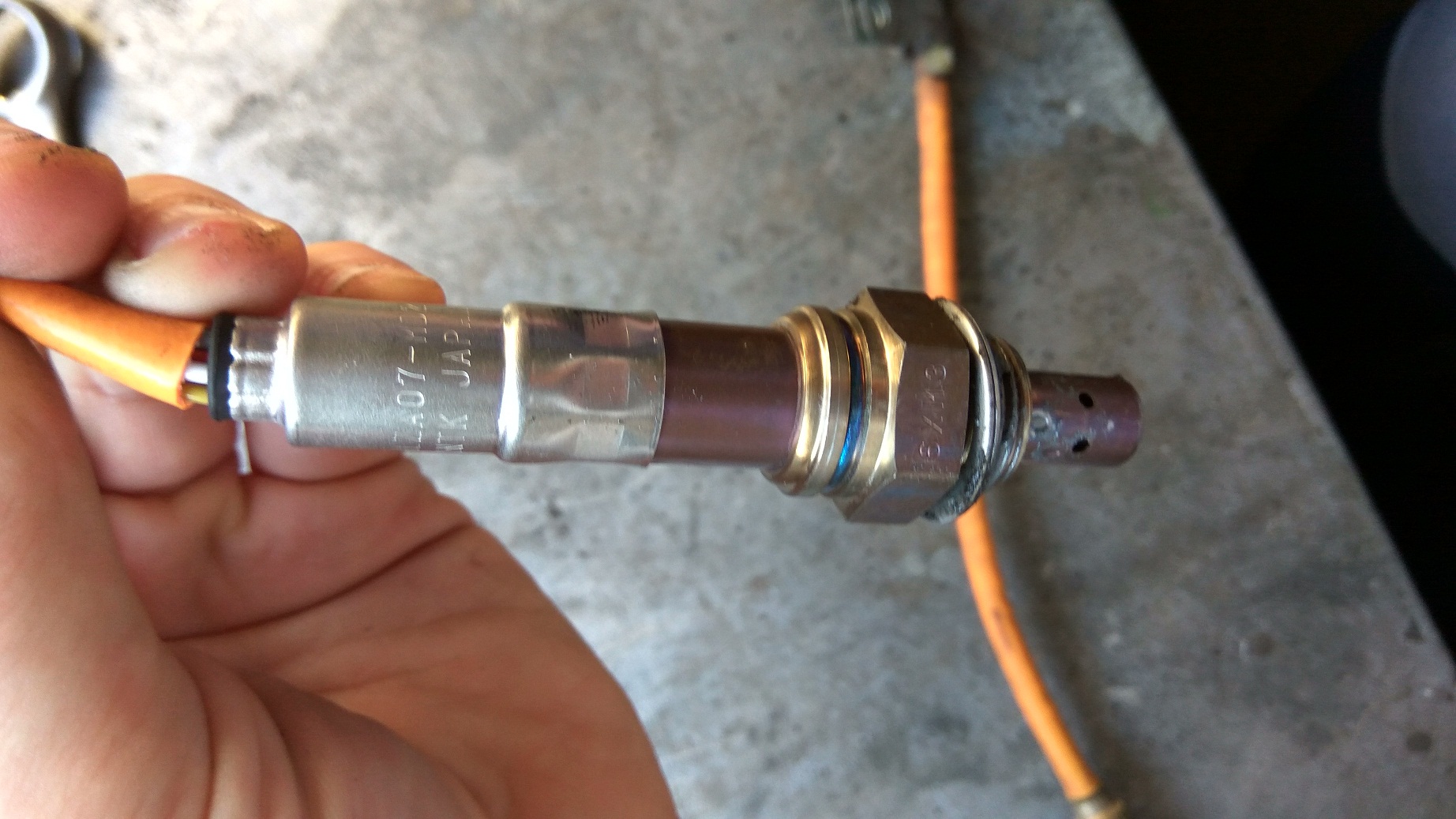

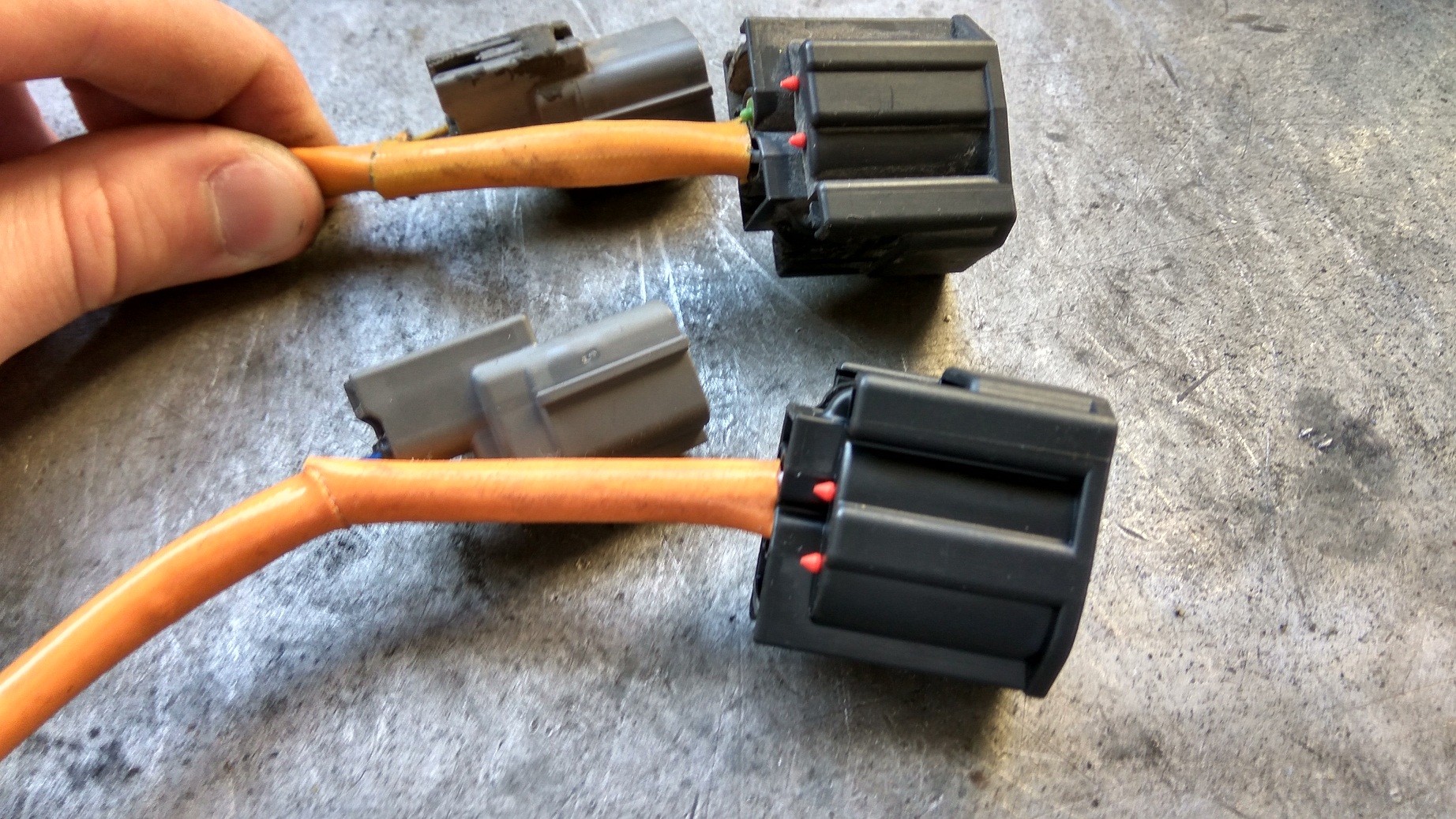

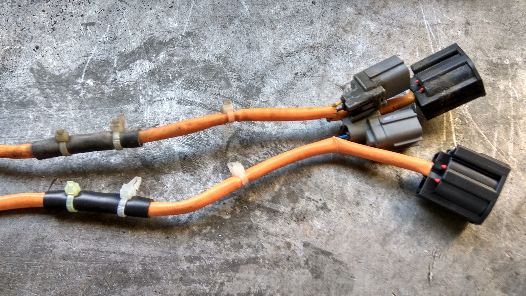

Postprzez deadzik » 4 sty 2017, 00:32
Dokończę historię i rozwiązanie problemu. Może się przydać innym w przyszłości.
Oprócz szarpania w przedziale 2000-3500 obr/min, po pewnym czasie doszła kolejna sprawa, znacznie bardziej upierdliwa. Auto przestało reagować na dodanie gazu, przepustnica żyła własnym życiem. Co trzecie, czasem drugie wdepnięcie w pedał była reakcja. Jeśli jej nie było i przytrzymałem pedał mocnie wciśnięty lub w podłodze, Mazda po 2-3 sek wpadała w tryb awaryjny wyrzucając kontrolkę "check engine" oraz "trakcja. Wtedy już żadnej reakcji na pedał przyspieszania nie było, auto baaardzo mozolnie samo przyspieszało do 2000 obr/min bez względu na bieg, a na jałowym biegu buczało i również trzymało sobie te 2000, nie dało się tego przekroczyć. Kod błędu zdaje się P2107 i jakiś inny zbliżony. Pomagało ponowne odpalenie auta, wtedy zostawał tylko sam check engine i tak w kółko. Trzeba było umiejętnie operować prawym pedałem, żeby auto non-stop nie wpadało w tryb awaryjny, co było mega męczące.
Jeśli chodzi o brak reakcji na dodanie gazu i częste wpadanie w tryb awaryjny, problem rozwiązała wymiana przepustnicy na używaną, akurat w moim przypadku na taką z Mazdy 6 GH 2011r. Tam jest identyczna, elektroniczna, być może coś poprawiona.
Został natomiast problem z szarpaniem i tu m.in. dzięki sugestii tadziola (podziękował !!!) winna okazała się pierwsza, (w polifcie) 5-przewodowa sonda lambda. Zakupiłem nówkę NTK 9394, LZA07-MD2, 2-kostkową bez przeróbek, która z dużym prawdopodobieństwem i patrząc na samo wykonanie, idzie do Mazdy na pierwszy montaż. Teraz autko jeździ płynnie, przyspiesza równo w pełnym zakresie obrotów i mniej szarpie przy dodawaniu/odpuszczaniu gazu.
Na koniec kilka fot, porównanie wymontowanej sondy OEM Mazda z zamontowaną NTK.
