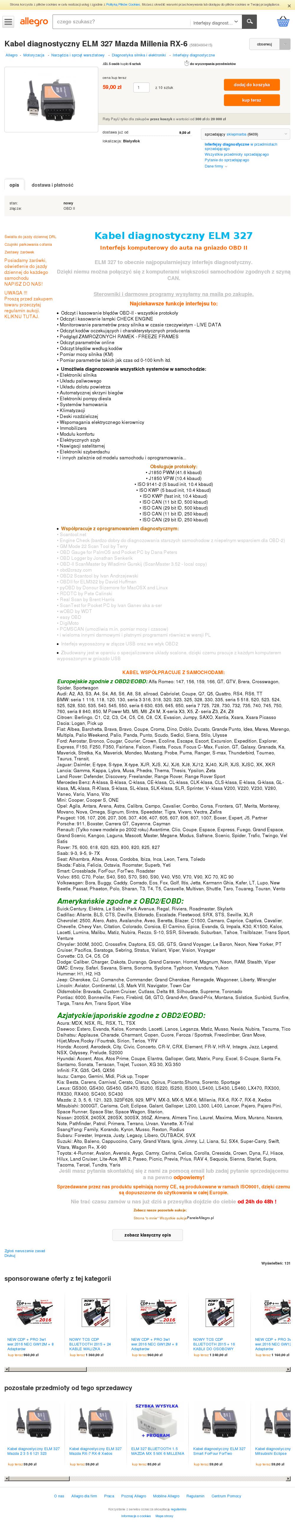

Postprzez angelusik_22 » 29 maja 2016, 19:46
Drab ja kupiłem kabel na allegro:
http://allegro.pl/kabel-diagnostyczny-e ... 90415.html
Jestem zadowolony z niego fakt miałem problem ze sterownikami na laptopa ale teraz wszystko działa i program scan master jest bardzo dobry. Jednak mi służy tylko do odczytania błędów a na pewno nie umiem wykorzystać go w 100 procentach jeszcze pomału się nauczę.
Cena naprawdę super (koszt około jednej wizyty u mechanika na odczyt błędów)
Można wiedzieć skąd jesteś bo jak coś możesz podjechać do mnie i sczytasz błędy.
