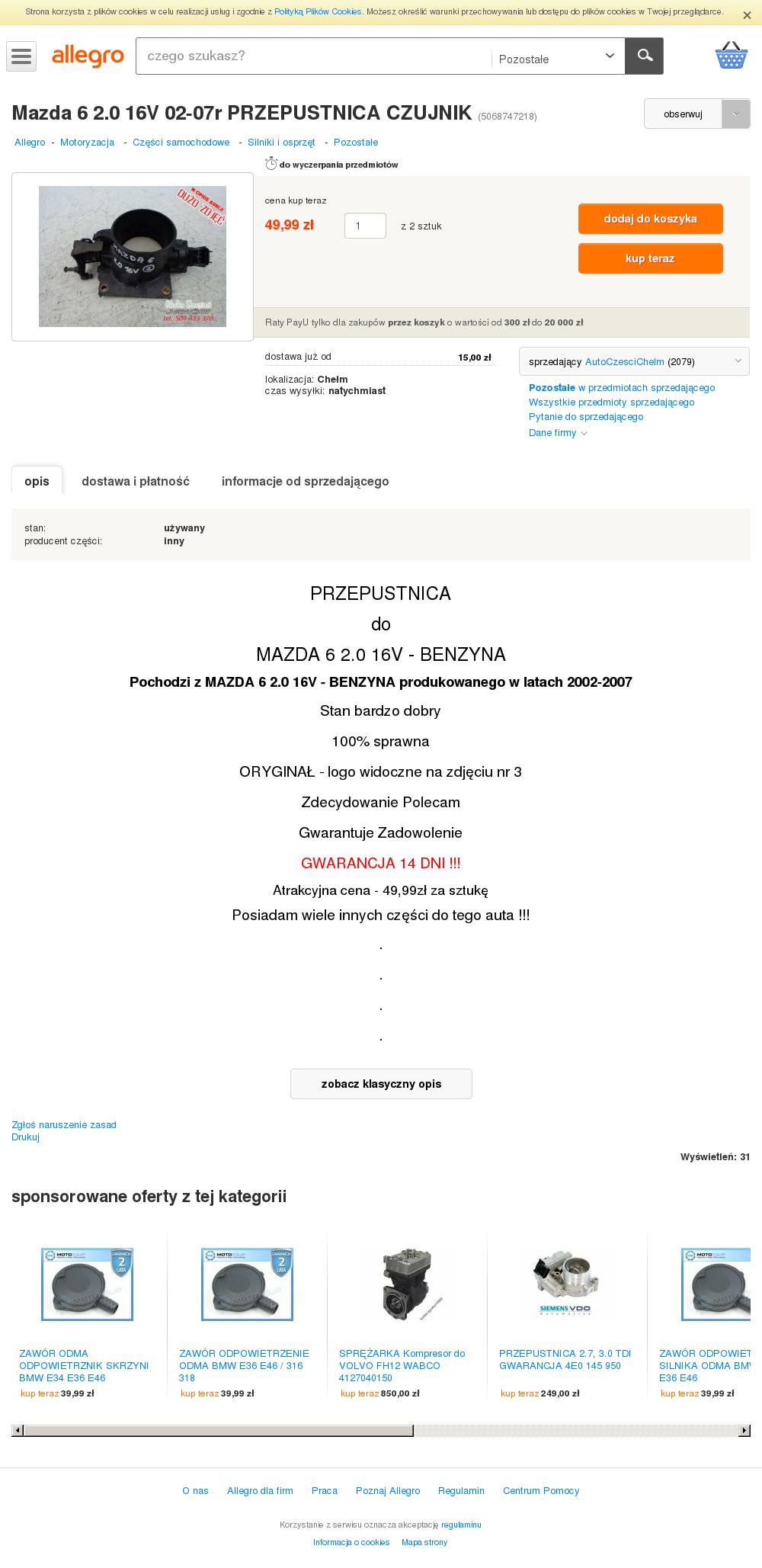

Chcę kupić nową przepustnicę razem z czujnikiem. Teraz mam pytanie, do mojego modelu taka przepustnica, jak tutaj będzie pasować ?
http://allegro.pl/mazda-6-2-0-16v-02-07 ... 47218.html
Ten czujnik jest integralną częścią przepustnicy, czy to jest osobna część ?

Tak, ta przepustnica bedzie pasować ;) Czujnik można bez problemu odkręcić ale raczej każdy sprzedaje z tym czujnikiem ;) z tego co widzialem mozna go oddzielnie kupic, chyba od forda tez podejdzie i cena cos ok 30zl ;)
