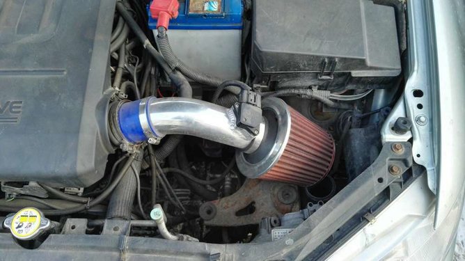

Postprzez fliox » 2 mar 2016, 10:59
Zeby nie rozpetac niepotrzebnej dyskusji uznajmy ze wymieniam dolot "BO TAK", skupmy sie na tym czy bedzie on pasowal z wersjii 2.0 do 2.3. O srednice dolotu sie nie martwie, pytanie tylko jak wyglada to z czujnikami bo ta rureczka/wezyk od powietrza bedzie pasowac tam jest jeszcze jeden ten duzy czujnik tez wpinany bezposrednio w rure dolotowa i czy to bedzie dzialac? Bo ksztaltem wyglada podobnie :P i czy cos jeszcze jest do tego?

Postprzez brodaM6 » 3 mar 2016, 09:24
Pokaz foto

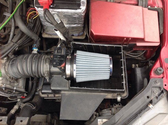

Postprzez leonidass » 3 mar 2016, 18:51
Jeżeli średnica w tym sri lub cai przy maf będzie jak w oem , to będzie to jeżdzić , trochę uboższy afr ale celiny nie wywali , stracisz natomiast niuta którego i tak w benie za wiele nie masz

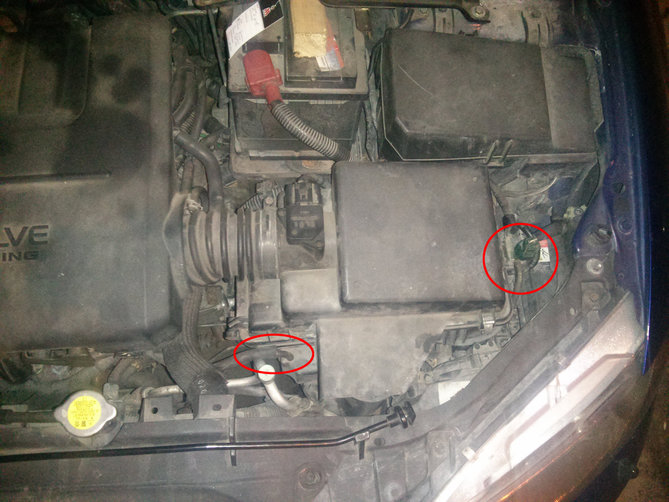

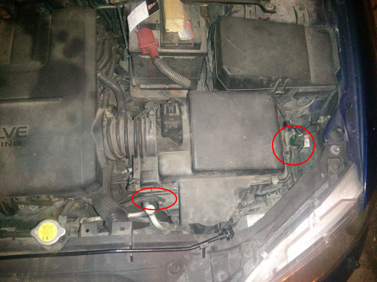

Postprzez fliox » 17 mar 2016, 21:59
wiec brakuje podlaczenia do tego zielonego czujnika po prawej stronie, jak go odlacze nic się nie dzieje, obroty nie świrują , nie świeci się check engine. Od tego czujnika idzie wężyk który wchodzi w obudowę filtra (kolejny czujnik?) i wychodzi z drugiej strony, jak go odpinam też sie nic nie dzieje, ten wężyk zasysa powietrze. Przejechałem się kawałek z odłączonymi tymi rzeczami i niby wszystko OK ale czy na dłuższą mete będzie dobrze? Za co ten czujnik/wężyk odpowiada?
Od: 23 maja 2014, 19:15
Posty: 45 (3/1)
Auto: mazda 6 2.0 GG 2002
Postprzez Yoki » 18 mar 2016, 00:38
To właśnie o tym pisałem i kolega Broda napisał co możesz zrobić.

Postprzez brodaM6 » 18 mar 2016, 09:10
U mnie to wyglądało tak teraz jest trochę inaczej :P ,nie ma zbędnych zaworków.Posprzataj tam trochę :|
