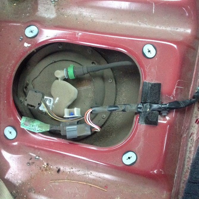

Postprzez TakiJan » 30 sie 2015, 16:17
Mam to cały czas rozebrane i pompa milczy. Chciałem ją wyjąć ale dekiel zakręcany sprawia trudności a dziś niedziela więc odpuszczę. Szukam informacji jak ją podłączyć na krótko bez powodzenia, są 4 kable w tym czarny masa.

Postprzez TakiJan » 31 sie 2015, 05:48
No właśnie są 4 przewody i niby wiem który zasila bo czerwono/żółty po przekątnej od masy ale dzisiaj tylko wyjmę pompę zobaczyć jak ona wygląda i jeśli wewnątrz przewody są ok. to pojadę szukać od razu nowej.
Cenowo nie zachwyca nowa, ale w okolicy ktoś ma anglika na rozbiórkę chyba nawet też 2.0 to może wyjdzie taniej. W Opelkach jak pompa się kończyła to wyła a tutaj od tak sobie na raty po cichu przestała śmigać.
Edit.
I zrobione, pompa zmieniona używka 100zł. Chodzi płynnie bez zamulania w sumie chyba lepiej śmiga niż wcześniej bo od 90 do 140 łapie szybciutko a wcześniej tak trochę się zastanawiała.
Stara pompa czysta, bak jedynie miał trochę osadu na dnie to od razu wyczyściłem.
