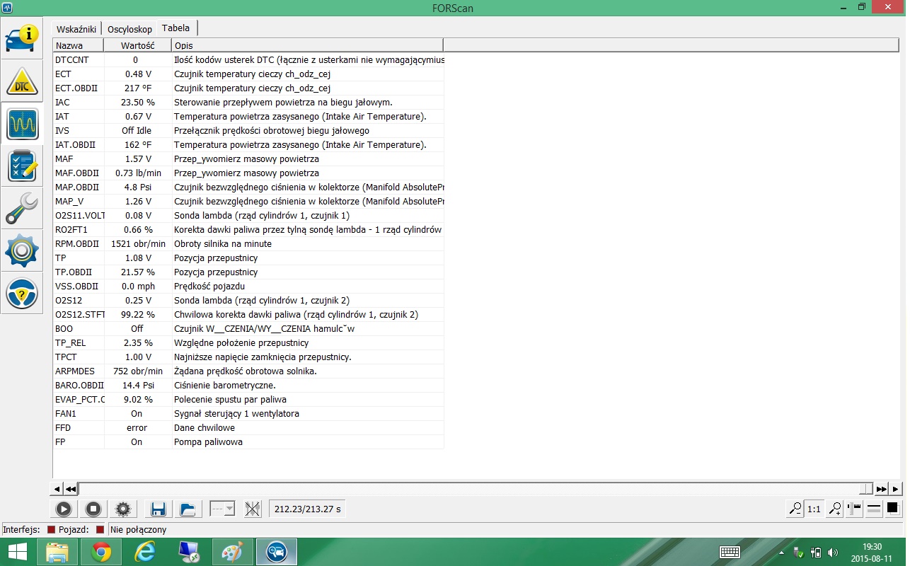

Zrobiłem zrzut ekranu, programu diagnostycznego, jak obroty zatrzymują się na 1500 teraz jak jest ciepło to mam tak:
Trochę temperatura mnie zaniepokoiła 219 stopni F to ponad 100 stopni Celsjusza
Czy ktoś mógłby wrzucić zrzut ekranu z jego parametrami podczas pracy na postoju ?
