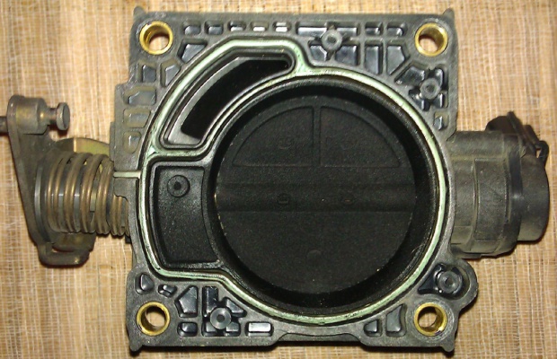

Postprzez m_szarapajew » 1 lut 2015, 19:37
Przerabialem problem obrotów wymontowalem przepustnice wyczyscilem silniczek który jest z lewej jej strony jak i sama przepustnice specialnym sprayem kupilem nowe uszczelki zlozylem i jest git. Wbrew temu co pisza niektórzy pryskanie w zamontowana przepustnice nie pomaga bo zrobiłem to u mechanika przed demontażem i uwierz kleila się klapka do obudowy bardzo prosto jest to zrobić samemu. U mnie temu problemowi towarzyszył blat zbyt ubogiej mieszanki a to znów był padniety akumulator i momentami miałem spadki napięcia wlasnie jak opadaly obroty wiec siłą rzeczy zwalniał a pompa paliwa. Zacznij od czyszczenia przepustnicy.

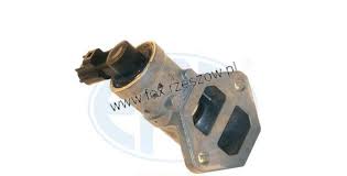

Postprzez m_szarapajew » 2 lut 2015, 22:39
chodzi o uszczelke przepustnicy to lest ta zielonkawa na zjeciu przepustnicy wchodzi w rowki i dwie malutkie tego silniczka ktorego tez fotke wrzucam one wchodza w rowki ktore bedziesz widział po zdemontowaniu silniczka maja kształt splaszczonego 6sciokonta wrzucam ci strone z manuala zebys widział tez obrazowo o co chodzi przepustnica w lewo od 2jki silniczek w prawo od 5tki nie rozkrecaj tylko potencjometra z prawej strony przepustnicy
Dopisano 2 lut 2015, 22:44:
ten cały czarny szlam ktory widzisz na zdjeciu przepustnicy u mnie działał jak klej i straszny syf miałem tez w tym silniczku po tym czyszczeniu po dzien dzis jest spoko
Mazda6_Workshop_Manual.pdf
(63.24 KiB) Pobrane 104 razy
