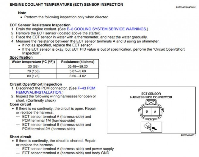

Dzisiaj polatałem z podłączonym interfejsem i zauważyłem nieprawidłowe działanie czujnika temperatury silnika. Mianowicie przy temperaturze na dworze 5*C ECU miało wskazanie 35*C, natomiast po nagrzaniu silnika 75*C. Zna ktoś wartości rezystacji tego czujnika w zależności od temperatury?

Poniżej charakterystyka czujnika temperatury silnika (de facto temperatury płynu chłodzącego silnik)
