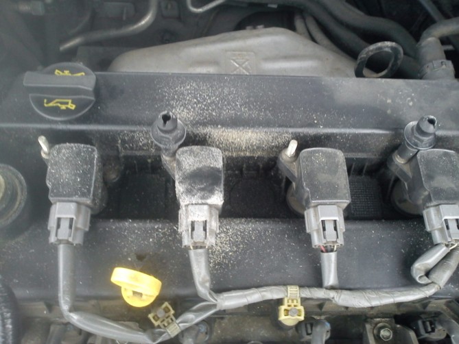

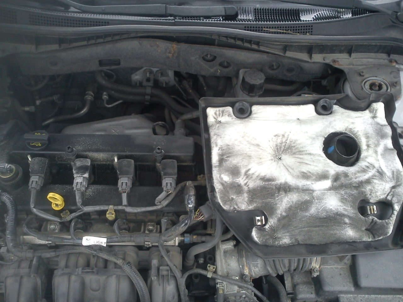

Postprzez travis » 19 cze 2014, 16:58
cześć, dawno tu nie zaglądałem :)
u mnie bez zmian, dalej przy wyjeździe w dłuższą trasę kontroluję olej przed i po a ze sobą wożę pełną flaszkę :(
jakiś czas temu mechanik dolał mi do oleju jakiś dodatek – nie zmniejszyło to zużycia oleju jednak zaobserwowałem pod pokrywą dziwny nalot. Wygląda jak popiół (fotki poniżej).
Co to jest i czy ma to jakiś związek z tym dodatkiem lub spalaniem oleju?

Postprzez KrzychuM6 » 19 cze 2014, 19:29
Ja zmienilem olej z Dexalia 5w30 na Castrol EDGE 5W30 i dolalem ceramizer i ani grama nie ubylo oleju. Na poprzednim oleju dolalem cos z 5 litrow. Przy pierwszej wymianie tez mialem Castrol i tez nic nie wzial. Jakies uczulenie ma moja Madzia na Dexalie.
Ten nalot to z tego tworzywa pod pokrywa. U mnie to samo sie dzieje:/ ktos pisal ze to naprawil ale nie wiem jak

Postprzez KrzychuM6 » 20 cze 2014, 14:49
KrzychuM6 napisał(a):Ja zmienilem olej z Dexelia 5w30 na Castrol EDGE 5W30 i dolalem ceramizer i ani grama nie ubylo oleju. Na poprzednim oleju dolalem cos z 5 litrow. Przy pierwszej wymianie tez mialem Castrol i tez nic nie wzial. Jakies uczulenie ma moja Madzia na Dexelie.
