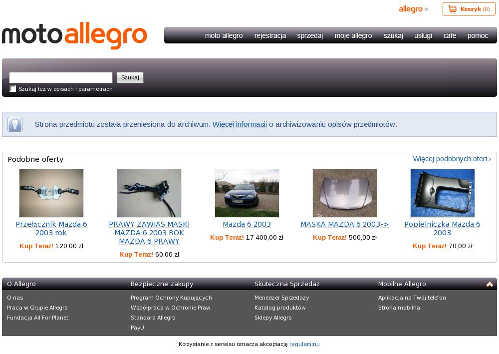

kolejne pytanie – czy nie lepiej ograniczyć koszty i poszukać silnika ?
przykładowo – alledrogo – http://moto.allegro.pl/mazda-6-2003-rok ... 67216.html
gość twierdzi, że auto miało wypadek z przodu, dostał kolektor i kompresor od klimy, ogółem idzie na części, przebieg do potwierdzenia w niemczech jego zdaniem.
wiadomo – znowu może okazać się trup, jak jechać to tylko z mechanikiem swoim, gość zgadza się na otwarcie miski olejowej i pokrywy zaworów itd.
ktoś coś poradzi? wieczorem dodam fotki świec.
jest sens zalewać teraz dexelią czy szkoda oleju i zostawić go na po remoncie?
