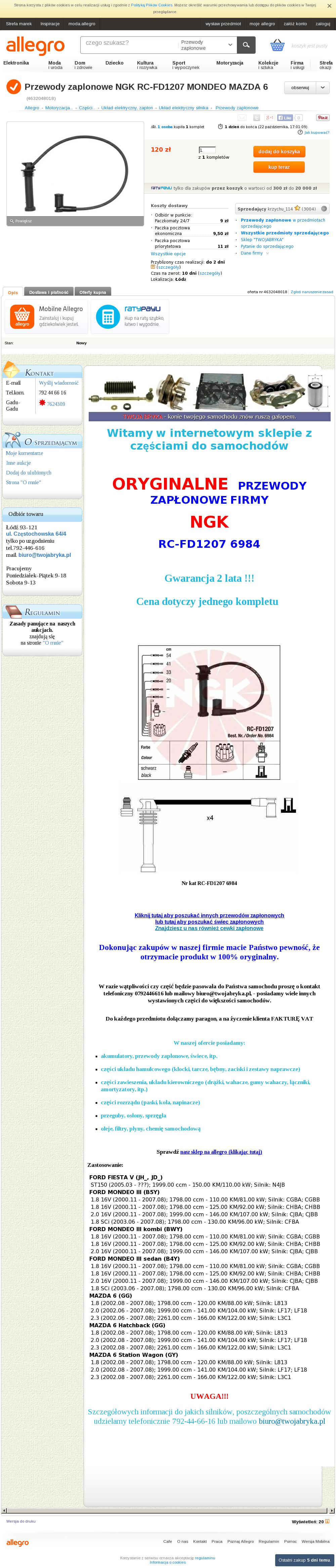

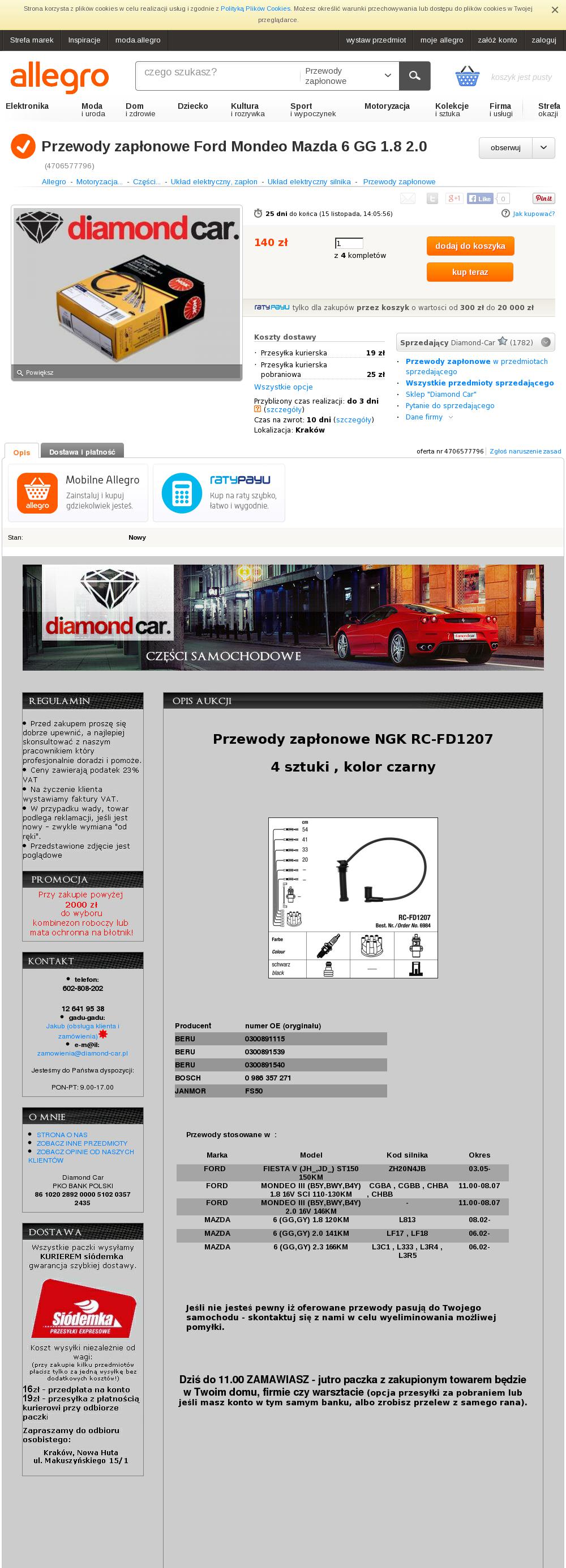

Postprzez Karoleusz » 21 paź 2014, 00:00
Witam, odświeżam temat.
Przeczytałem już trochę tematów o przewodach zapłonowych i troszeczkę zgłupiałem. Bo każdy niestety pisze coś innego, jednym pasują przewody od mondeo a innym nie <glupek2>
Mógłby mi ktoś dokładnie podać jakie przewody są mi potrzebne do mojego silnika(najlepiej numer katalogowy)? Bo przeczytałem już z 10 tematów na różnych forach i tylko wiem mniej niż przedtem.
A metodą prób i błędów nie chce się za to zabierać.
Jakie dokładnie przewody powinienem katalogowo dobrać do 141 konnej jednostki?
http://allegro.pl/przewody-zaplonowe-fo ... 77796.html
Takie będą pasować?
Od: 24 kwi 2014, 18:09
Posty: 25
Skąd: Trójmiasto
Auto: Mazda 6 2.0 141
Postprzez michalodz88 » 21 paź 2014, 09:17
Bierz te Kolego http://allegro.pl/przewody-zaplonowe-ngk-rc-fd1207-mondeo-mazda-6-i4632048018.html Wymieniałem u siebie jakiś tydzień temu i poza tym że są nieznacznie dluższe. Co wg mnie nie jest problemem. To wszystko pasuje jak trzeba i co najwazniejsze działa tak jak trzeba. Mimo braku fotek są to oryginały ngk Także i cena dość atrakcyjna :)
