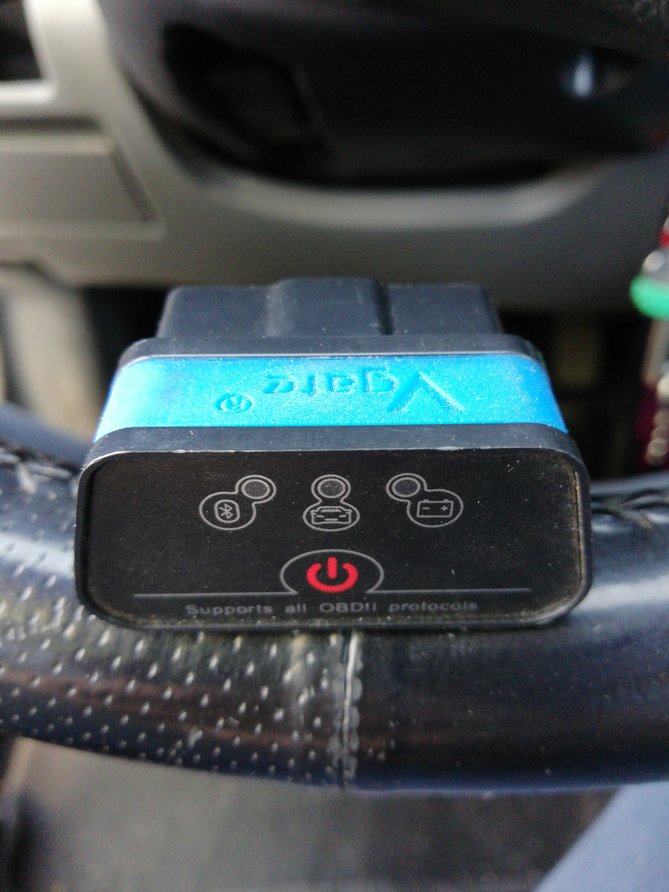

Mam pytanie czy takie urządzenie jest kompatybilne z naszą mazda ?? Ktoś wie jak to skonfigurować ?? Jaka aplikacja do tego ?? Urządzenia pożyczone od brata kupował do Seata Leona.
Dopisano 19 maja 2018, 15:30:
Witam udało podłączyć mi się urządzenie pod apke mobilną kod błędu to P2136.

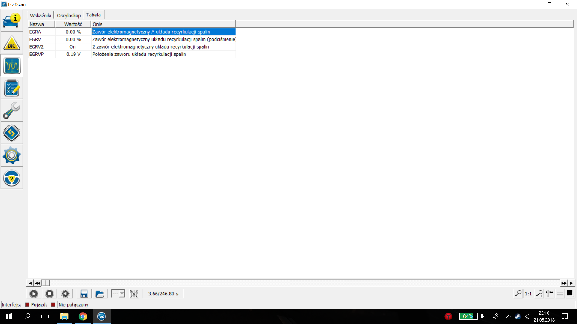

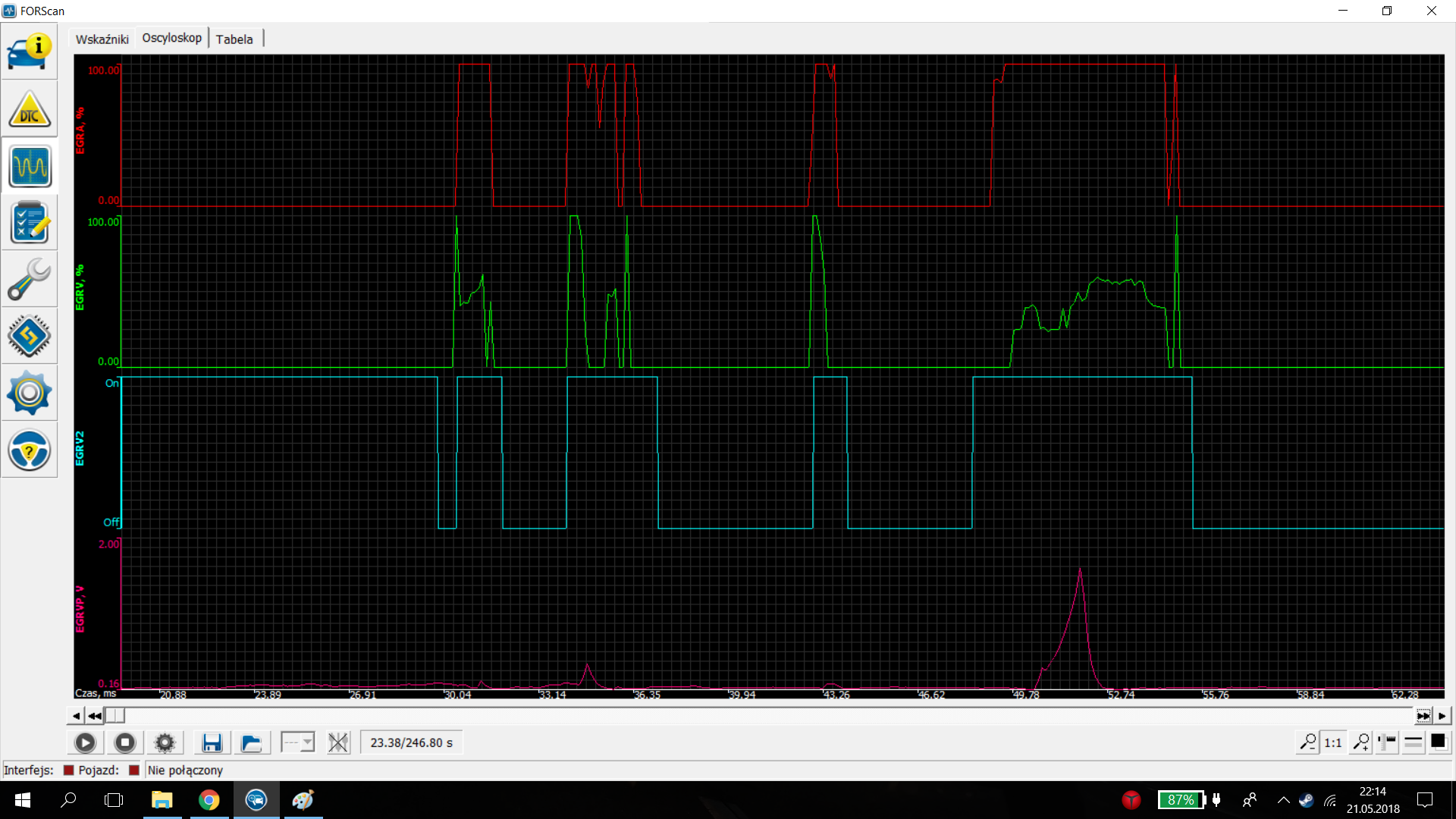

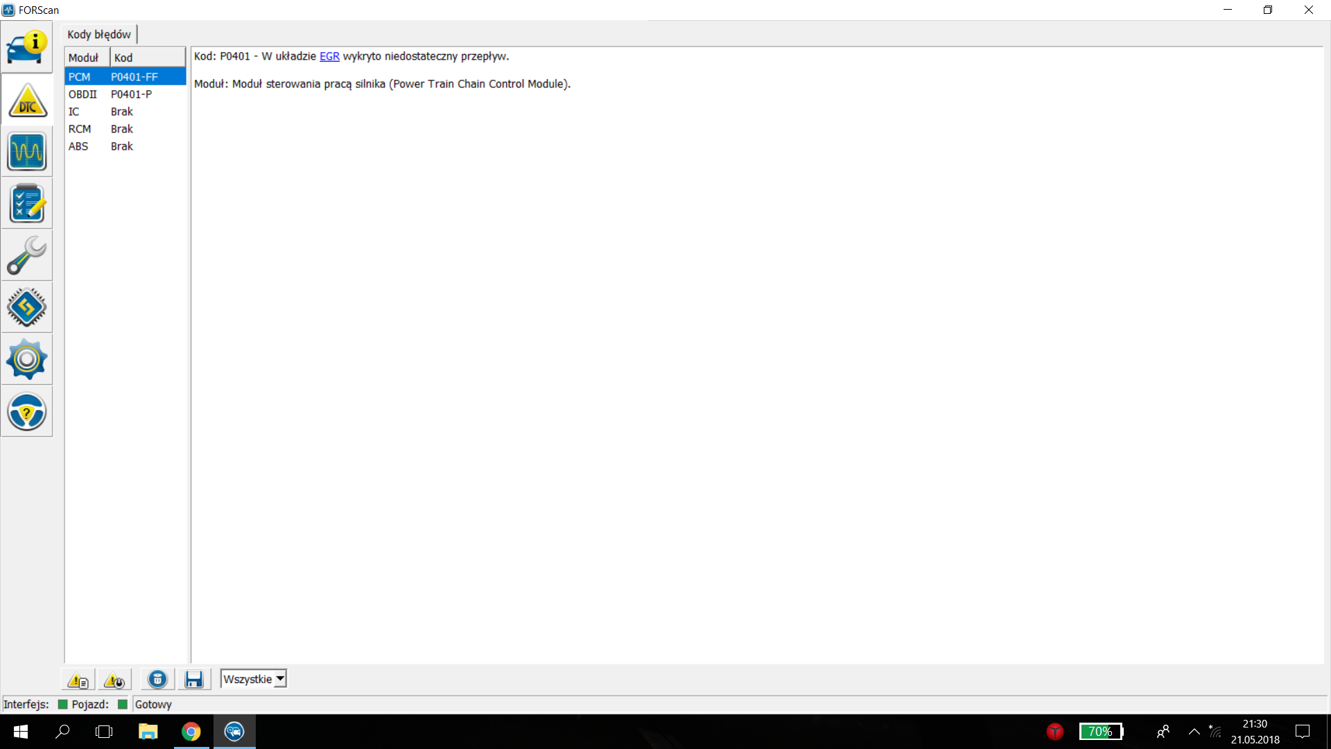

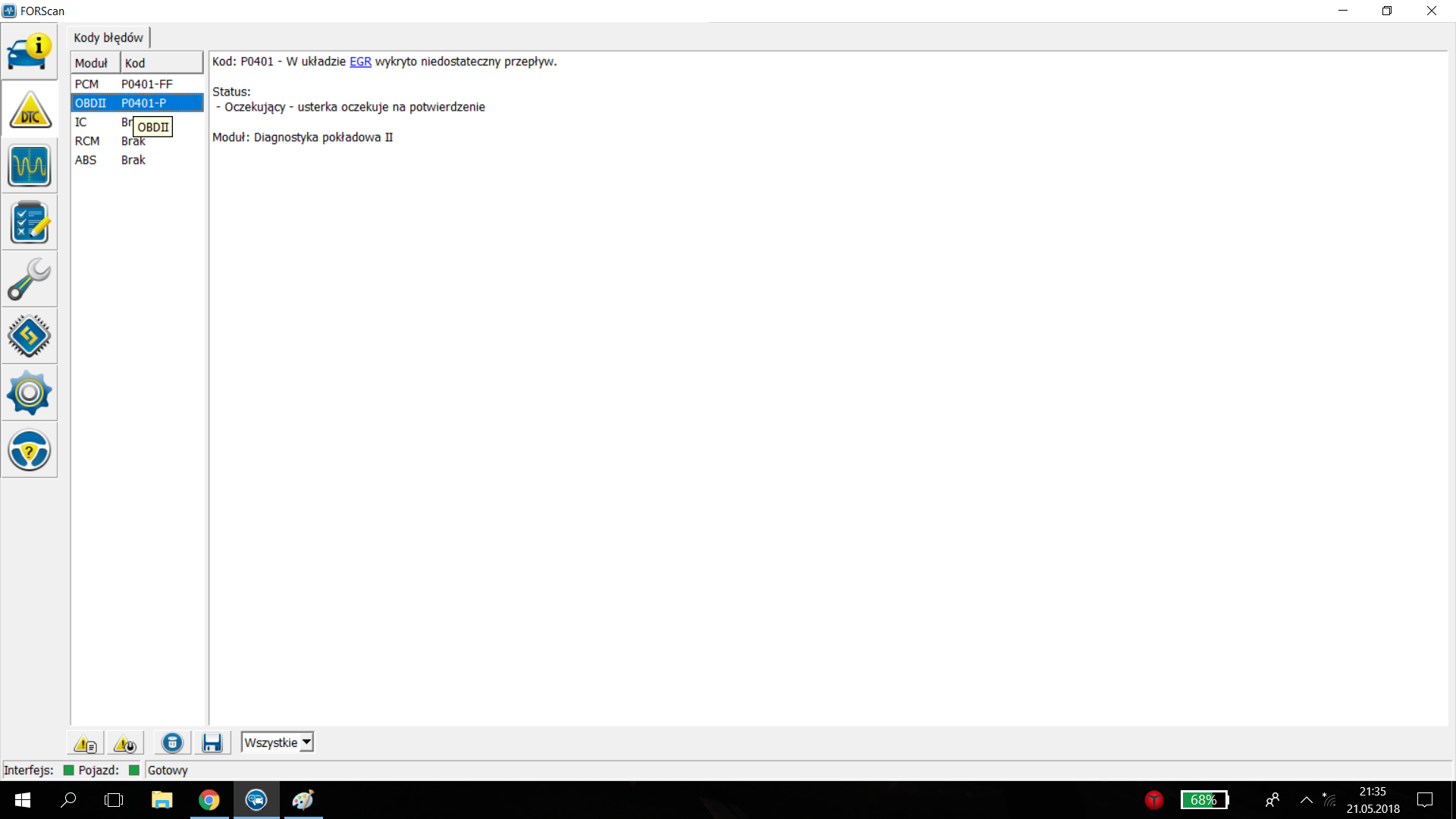

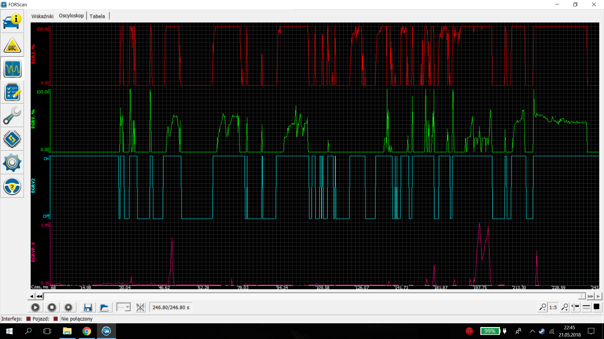

Siemka :–) Panowie prawdopodobnie problem z trybem awaryjnym został rozwiązany póki co zrobiłem 100km bez problemu. Teraz borykam się z kolejnym problemem.
P0401-P oraz P0401-FF
Czyli mamy problem z egr-em
Dodam że elektrozawór otwiera się i zamyka podczas jazdy czyli mogę wnioskować że egr jest sprawny i muszę go tylko wyczyścić ??
