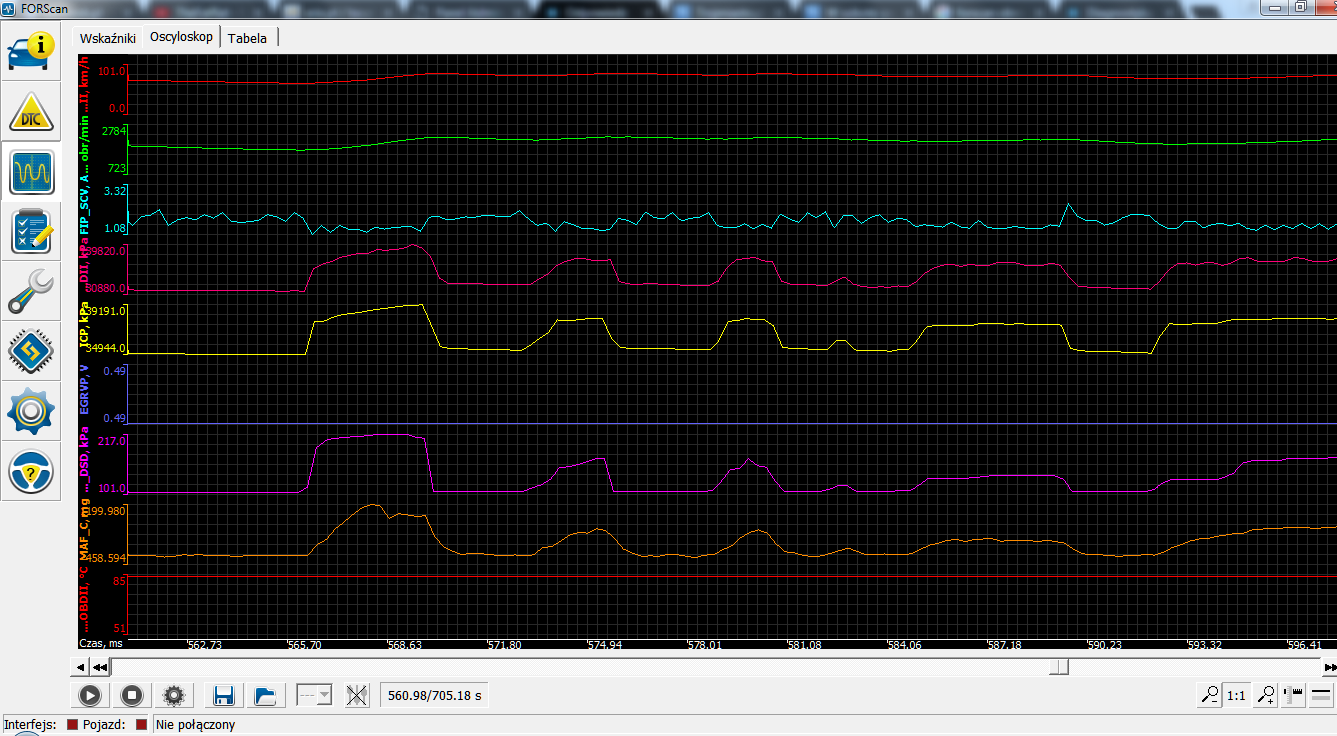

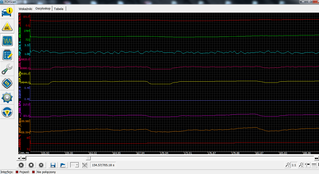

Postprzez casperii » 3 wrz 2017, 22:13
Nie pamiętam czy mam ten "szczęśliwy numerek" zaworu SCV, chyba tak bez wykręcenia nie da rady odczytać.
PIDY mogę ci pokazać te wcześniejsze bo nie chce mi się teraz schodzić do samochodu.

Ok, więc odczytać nr można bez odkręcania, przetrzyj go palcem, pewnie jest zabrudzony.
Z tego co widzę, to robiłeś te pomiary pewnie na postoju tak ?.
Jeżeli tak to musisz pojeździć, żeby sprawdzić czy egr będzie wskazywał położenie. Na tych wykresach jest cały czas zamknięty a do tego wygląda to tak jak byś nawet gazu nie dodawał. A wnioskuje to po tym, że wymagane ciśnienie doładowania masz cały czas takie samo.
Jeżeli nie chcesz jechać to na luzie spróbuj auto trochę pogazować. Może egr się ruszy.
Polecam wywalić korektę wtrysków, nie jest nam potrzebna. Dodaj aktualne obroty i aktualne doładowanie.

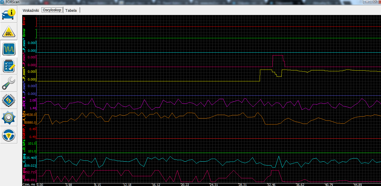

Dopisano 8 wrz 2017, 21:51:
@zboq zatem zrobiłem jazdę próbną niestety "j*****a" nie ma, błędów póki co nie wywala – ale pewnie to kwestia czasu. Załączam zrzut z FORScana, czy to oznacza , że EGR nie pracuje ?
Jak sprawdzić elektrozawór?
Dopisano 9 wrz 2017, 17:47:
@zboq czy EGR nie powinien mieć zmiennej wartości , niż cały czas 0.49 V?

Postprzez zboq » 9 wrz 2017, 22:55
casperii napisał(a):A przepraszam, błędnie profil wypełniłem, oczywiście rocznik 2005 :) Już poprawiłem.
Zawór wymieniony, więc dziś lub jutro zrobię pomiary EGR i je wrzucę.
@zboq zatem zrobiłem jazdę próbną niestety "jebnięcia" nie ma, błędów póki co nie wywala – ale pewnie to kwestia czasu. Załączam zrzut z FORScana, czy to oznacza , że EGR nie pracuje ?
No wygląda na to że egr się nie rusza. Więc zanim jeszcze zaczniesz cokolwiek robic z egr to posprawdzaj wezyk podcisnienia ktory idzie do egr. Najlepiej to wszystkie wezyki przeglądnij, czy gdzieś na kolankach i łącznikach nie jest ukruszony.
Do tego zrób jeszcze raz przejazd, ale wrzuć tak:
Boost_dsd, map.obd2, egra, egrv, egrv2, egrvp, vbcv, icp, frp.obd2, rpm.obd2 i vss.obd2
Zamiast fotek to wrzuc tutaj plik .fsl z przejazdu.
Osobiście miałem niedawno problem z egr ktorego przyczyną byl wlasnie pekniety wezyk przy elektrozaworach z przodu jak sie klape podniesie. Na prawo od egr i troche w strone zderzaka.

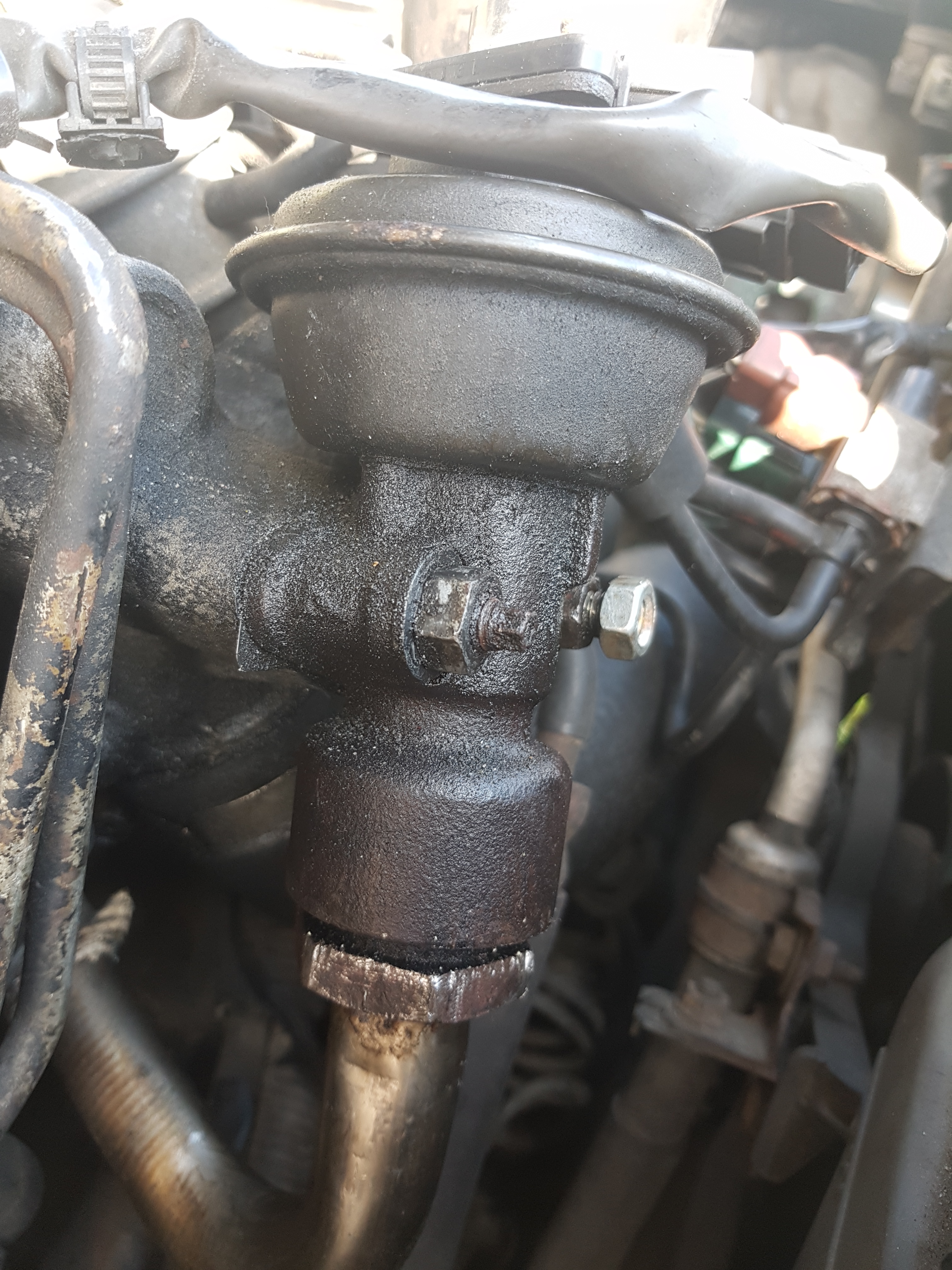

Postprzez jazda_mike » 17 wrz 2018, 09:02
posiadam podobny problem, jak tylko mazda sie zagrzeje zaraz wyskakuje blad p0404 p0401 ;/
jestem po kapitalce silnika i co dziwne przed kapitalka rzadziej ale sie pojawiały te same błędy, posiadam loga z forscana z krótkiej trasy podczas ktorej pojawia sie błąd, bardzo bym prosił o interpretacje.
https://zapodaj.net/281c2f4f85b0c.jpg.html
uprzedzam pare osob :
– wezyki posprawdzane
– egr mam drugiego do testu ( nawet sam potencjometr do wymiany w razie "w" )
– cisnienie sprawdzone vacuometrem
– przy 180-200 km/h dymi jak passat w TDI :)
– egry oczywiscie wyczyszczone
– jak to przy kapitalce kazda czesc zostala wyczyszczona dokladnie
rece opadaja :(
