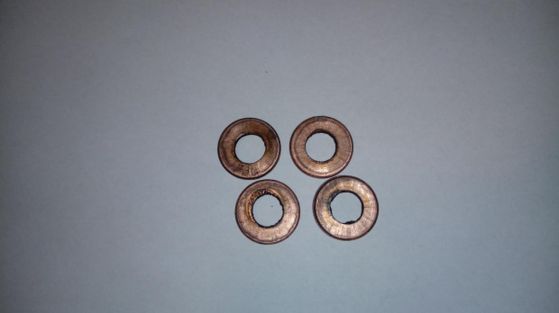

Po czytaniu forum stwierdziłem że to podkładki pod wtryskami!
Wymieniłem dzisiaj na nowe i wszystkie problemy bez zmian.
Załączam zdjęcie starych podkładek: (zaznaczam ze wtryski wyszły bez problemu i nie były "brudne"
Proszę o pomoc.

Postprzez Maruda1310 » 10 sie 2017, 13:20
Wciąż nie rozwiązałem mojego problemu.
Test przelewowy nic nie wykazał ilość paliwa z powrotu była taka sama na wszystkich wtryskach.
Dzisiaj dałem wtryski do sprawdzenia i dostałem odpowiedz ze są sprawne.
Czy ktoś mi podpowie skąd cykanie i dymienie?
Cykanie w przedziale 2.3-3tys obrotów ale tylko pod obciążeniem bo na wolnych obrotach jest cicho.
