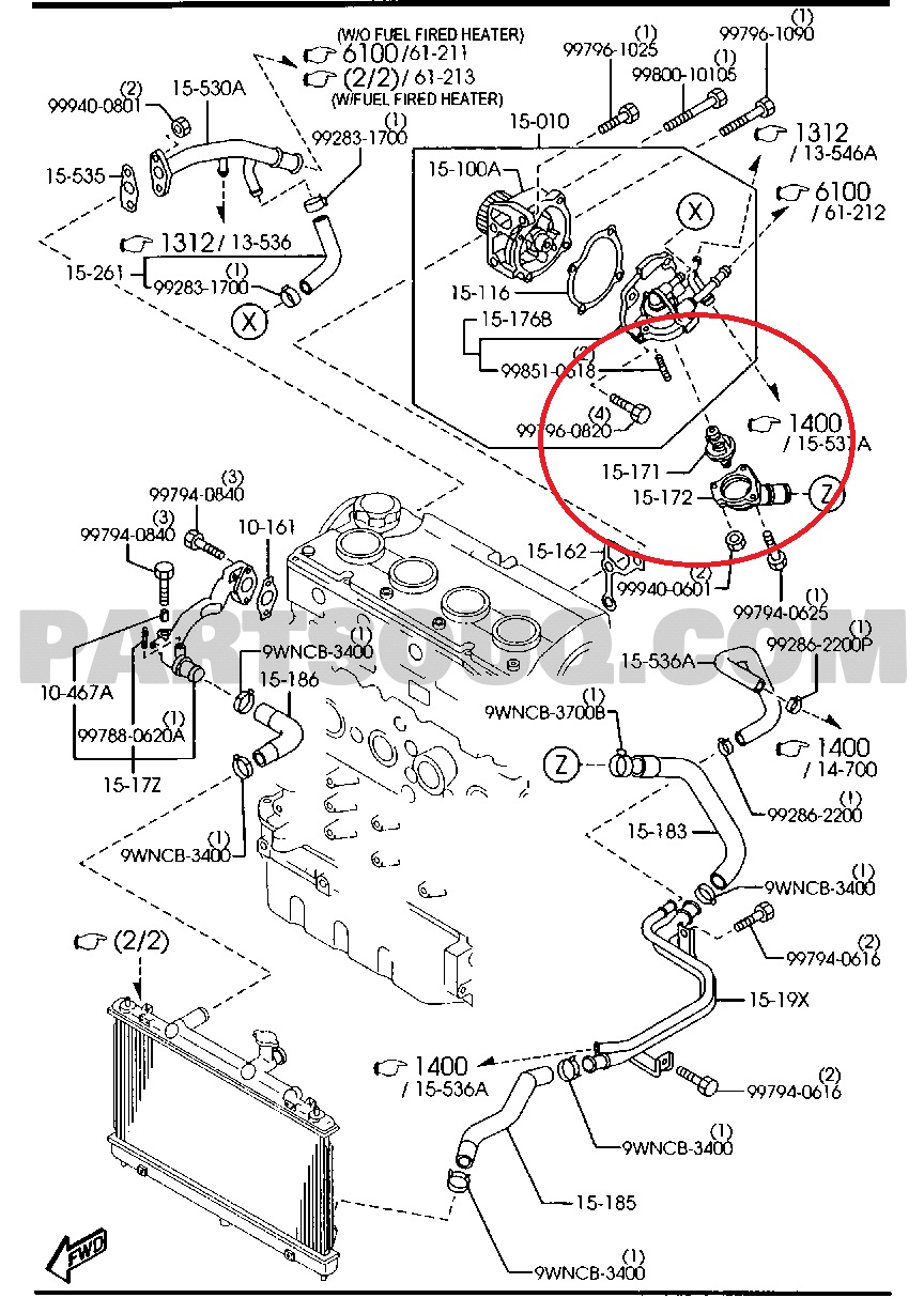

Wczoraj dla pewności sprawdziłem jeszcze raz... obydwa wentylatory działają klimat chodzi. Po mieście jeździłem było ok i płyn nie wywalalo ale w trasie się grzeje. Inetesuje mnie jeszcze położenie termostatu w 143 km 2.0 dieslu <co?> <co?>
Od: 16 sty 2017, 23:32
Posty: 20 (1/0)
Auto: Mazda 6 Lift 2006r 143km 2.0l CITD wersja Sport
Postprzez Pabllo » 30 cze 2017, 23:43
jeśli pytasz gdzie termostat to podaję niżej fotkę gdzie on jest :)
15-171 termostat

Postprzez sopel-77 » 2 lip 2017, 19:00
Dzieki Pabllo <spoko> Teraz jak jezdze to sie nic nie dzieje wiec nie wiem czym bylo to spowodowane <co?> <co?> <co?>
