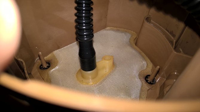

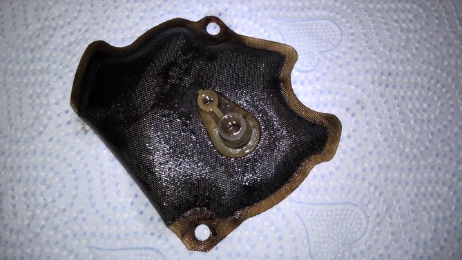

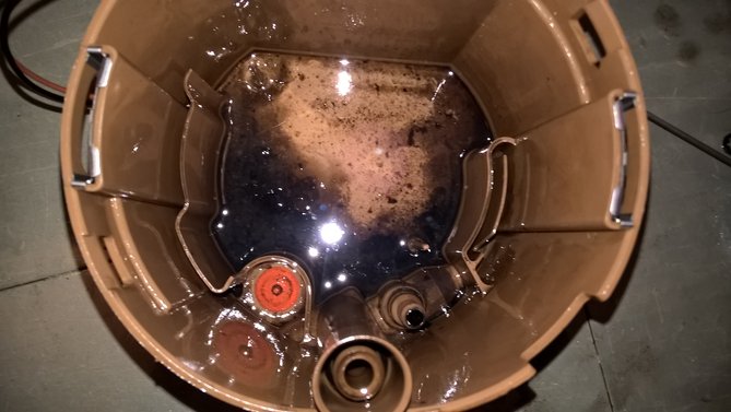

Dziś wyjąłem zespół pływaka z sitkiem z baku, oczyściłem. Na dnie nie było typowej mazi przypominającej masło, lecz syf z dna baku. Wyglądało to tak:
Po oczyszczeniu auto odpaliło, pochodziło 5 sekund i zgasło. I tak już za każdym razem – kręci długo, odpala i po 10 sekundach dławi się i gaśnie. Ponadto grzybek na filtrze paliwa się zapadł całkowicie, daje się podnieść palcami, ale opada bezwładnie.

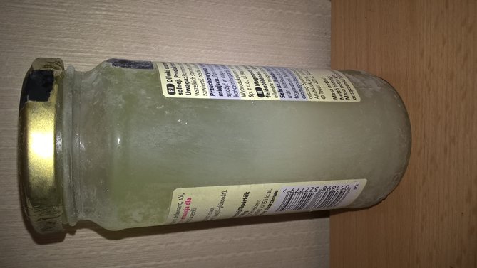

Czy tak powinna wyglądać ropa wypompowana z filtra (czyli przefiltrowana), mająca temperaturę ~-12 *C?:

Postprzez MazdaLublin » 9 sty 2017, 21:55
To wytrącona parafina mogła nieco zmętnić próbkę paliwa
Zostaw to w ciepłym miejscu na kilkanaście godzin i jak wtedy na dnie słoika będzi coś na kształt osadu z kiszonych ogórków wtedy możesz zacząć niepokoić się jakością paliwa na twojej ulubionej stacji.

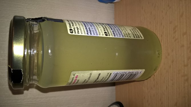

Postprzez kubsztyk » 9 sty 2017, 21:57
Na razie wsadziłem do zamrażalnika nastawionego na -22...-20 *C <faja>
EDIT:
Tak wygląda to paliwo po 12h w powyższej temperaturze (wcześniej też miało ujemną temperaturę):
