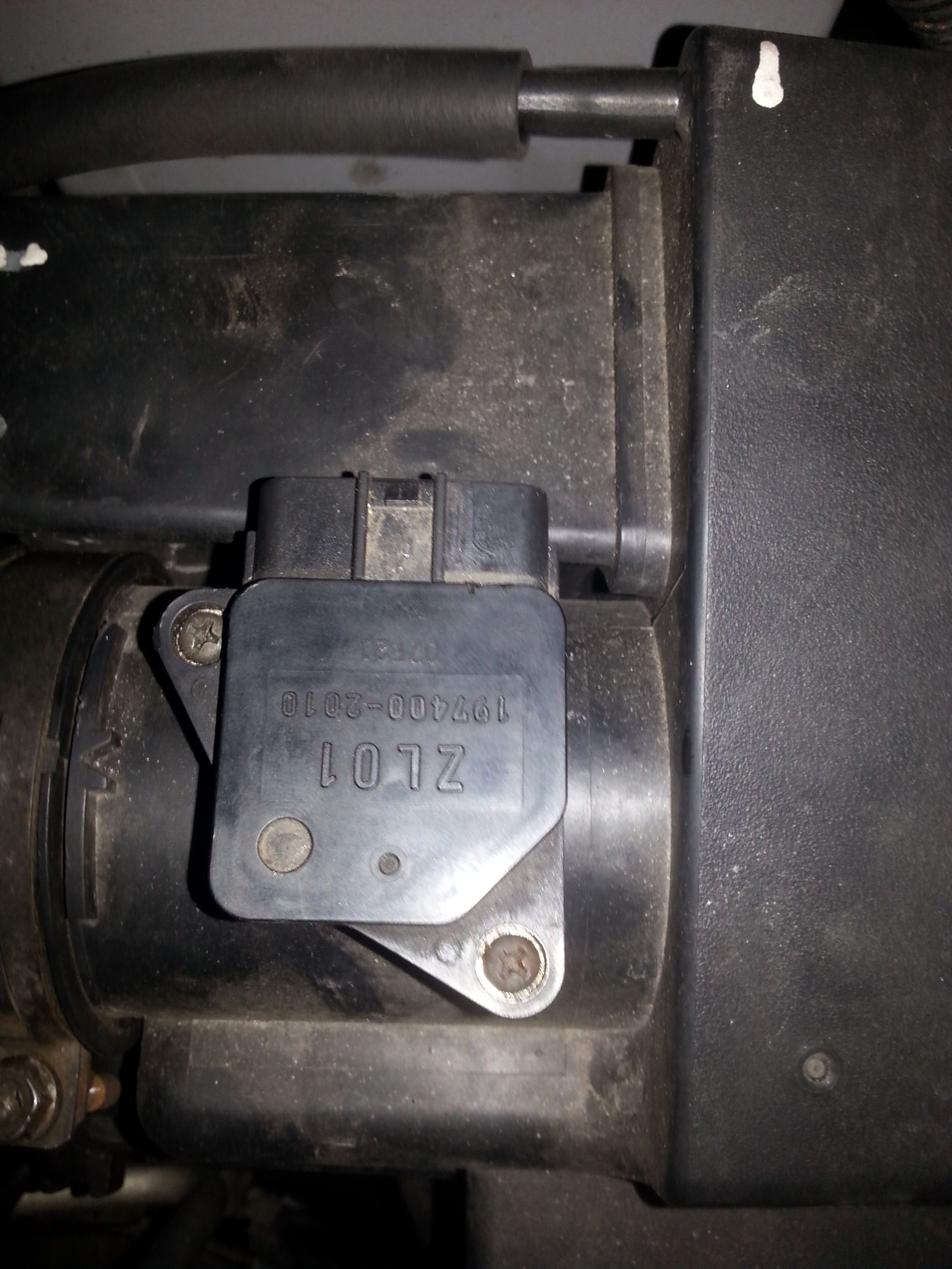

Panowie, dziś po wymianie rozrusznika na desce mam choinkę o to błędy:

Próbowałem to wykasować lecz bezsilnie, błędy od razu wracają. Czy mechanik coś mógł nie podłączyć lub przerwać? Co mogę sprawdzić w przy blokowych warunkach?

Czy masz podpięty przepływomierz.

Postprzez casperii » 15 gru 2016, 19:21
Nie mam żadnej wtyczki podpiętej pod przepływomierz – tak powinno być bo nie pamiętam sam nawet jak to było wcześniej:

Postprzez tadziol » 15 gru 2016, 20:08
Nie masz podpiętej i stad te błędy. Poszukaj jej w okolicach obudowy filtra i podłącz.

Postprzez casperii » 15 gru 2016, 21:30
Ok, dzięki. Faktycznie partacz – mechanik odłączył tą kostkę. A proszę napisz mi jeszcze czy z tego też powodu komputer na wyświetlaczu w pozycji REMING cały czas pokazuje kreseczki ----- i czy te błędy same się skasują za XX km, czy muszę ingerować?

Postprzez dobrzyn22 » 15 gru 2016, 22:17
przejedziesz kilkanaście/kilkadziesiąt km i powinno wrócić do normy.
Co do błędów – zobaczysz po podłączeniu i odpaleniu...
