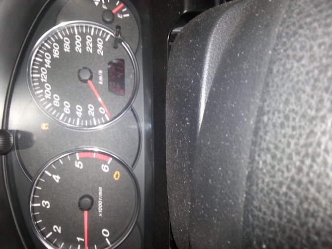

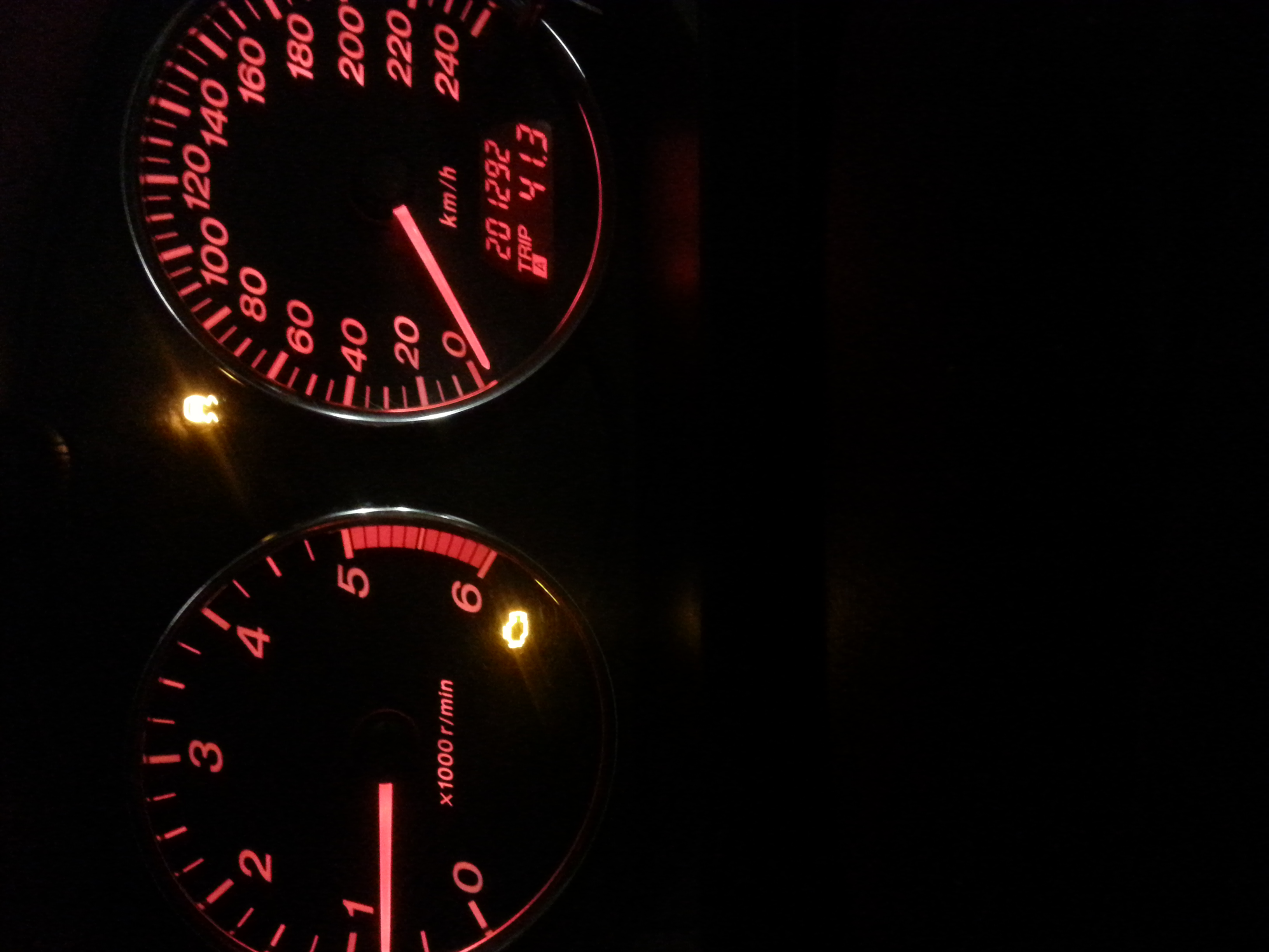

witam, mam problem w swojej Mazdzie 6 2.0 diesel na zimnym silniku, auto po paru sekundach gaśnie lub muszę odpalać z gazem lub trzymać na gazie by auto nie zgasło, zanim auto się nie nagrzeje auto potrafi zgasnąć przy wysprzęglaniu. Dodatkowo falujące obroty. Wydaje mi się, że auto też zgubiło moc.
Na desce błędy:
Czy za objaw można winić zawór SCV ?
Brak mocy i gaśnięcie na zimym silniku
