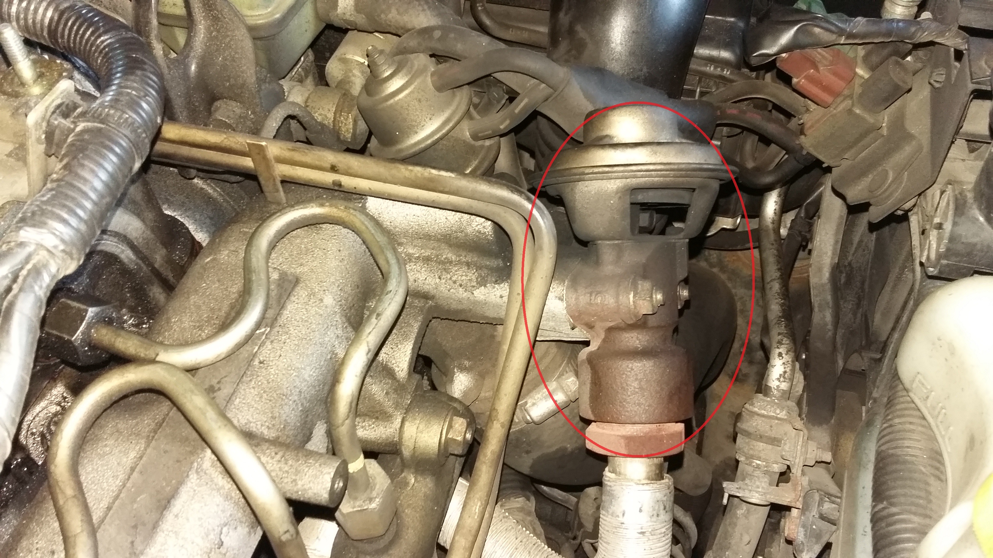

Na pierwszym zdjęciu widoczny jest zawór EGR (recyrkulacji spalin). Warto zadbać o połączenia podciśnieniowe (wężyki) prowadzące m. in. do tego zaworu.

EGR i wężyki dołączają do mojej listy zaplanowanych prac :)

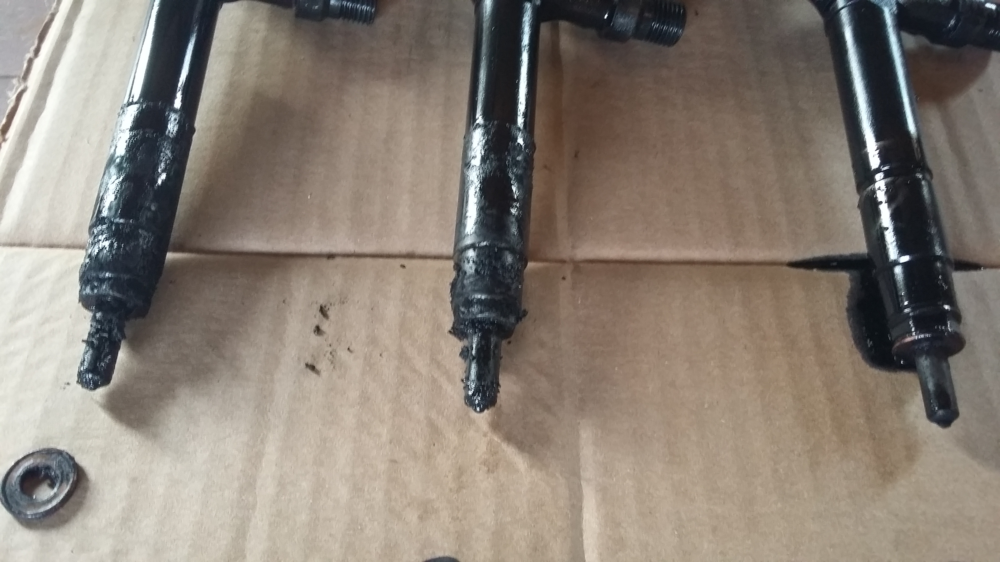

Jeśli chodzi o wtryskiwacze to tylko 3 wyszedł w 100% wolny od nagaru. Nad wyciągnięciem 4 napociłem się troszku ale nie miał wyjścia i puścił, a na 2 była jeszcze oryginalna podkładka miedziana tzw. kwiatek.

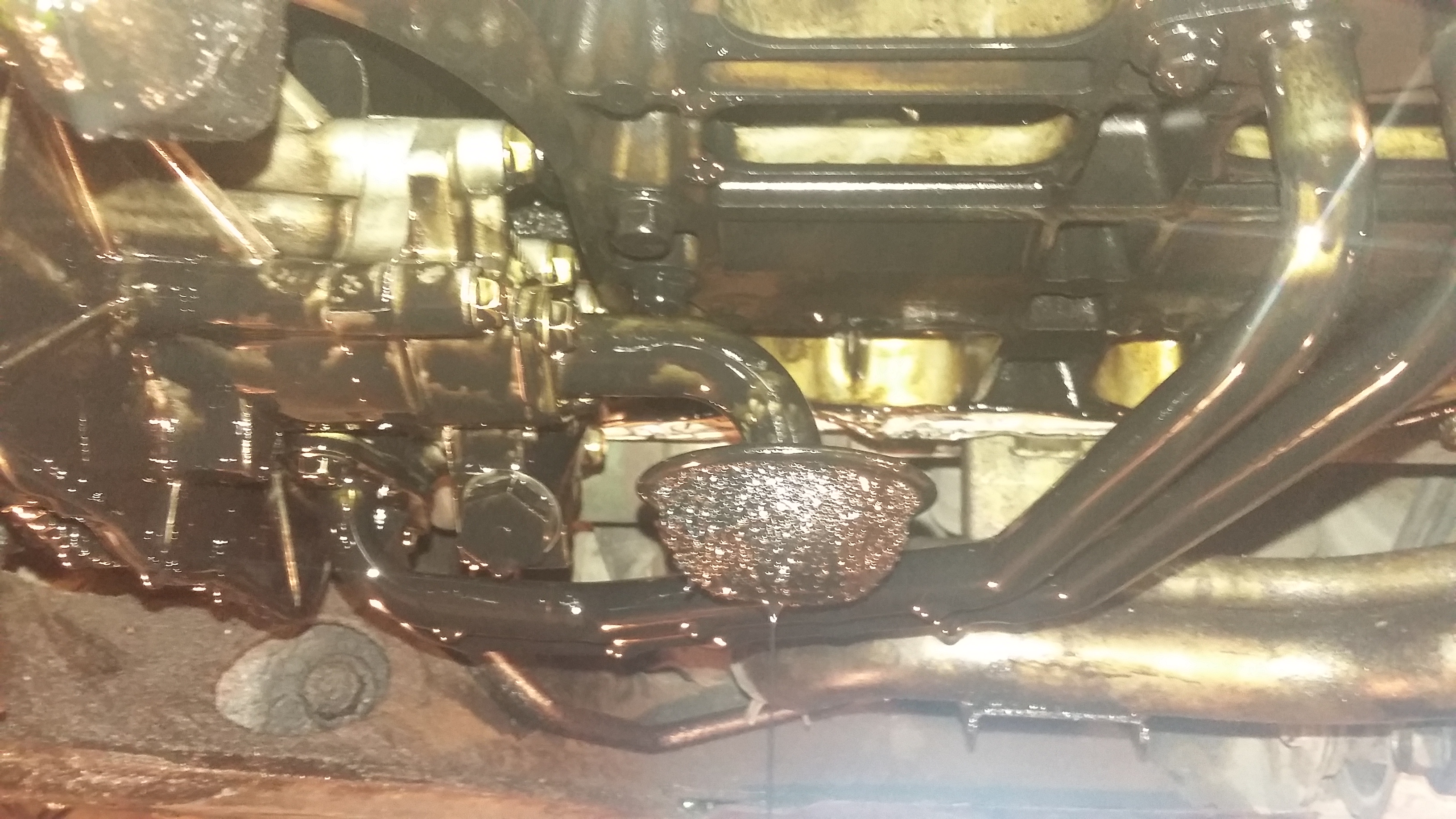

Nieszczęsny smok olejowy. Pozostawię go bez komentarza ;)

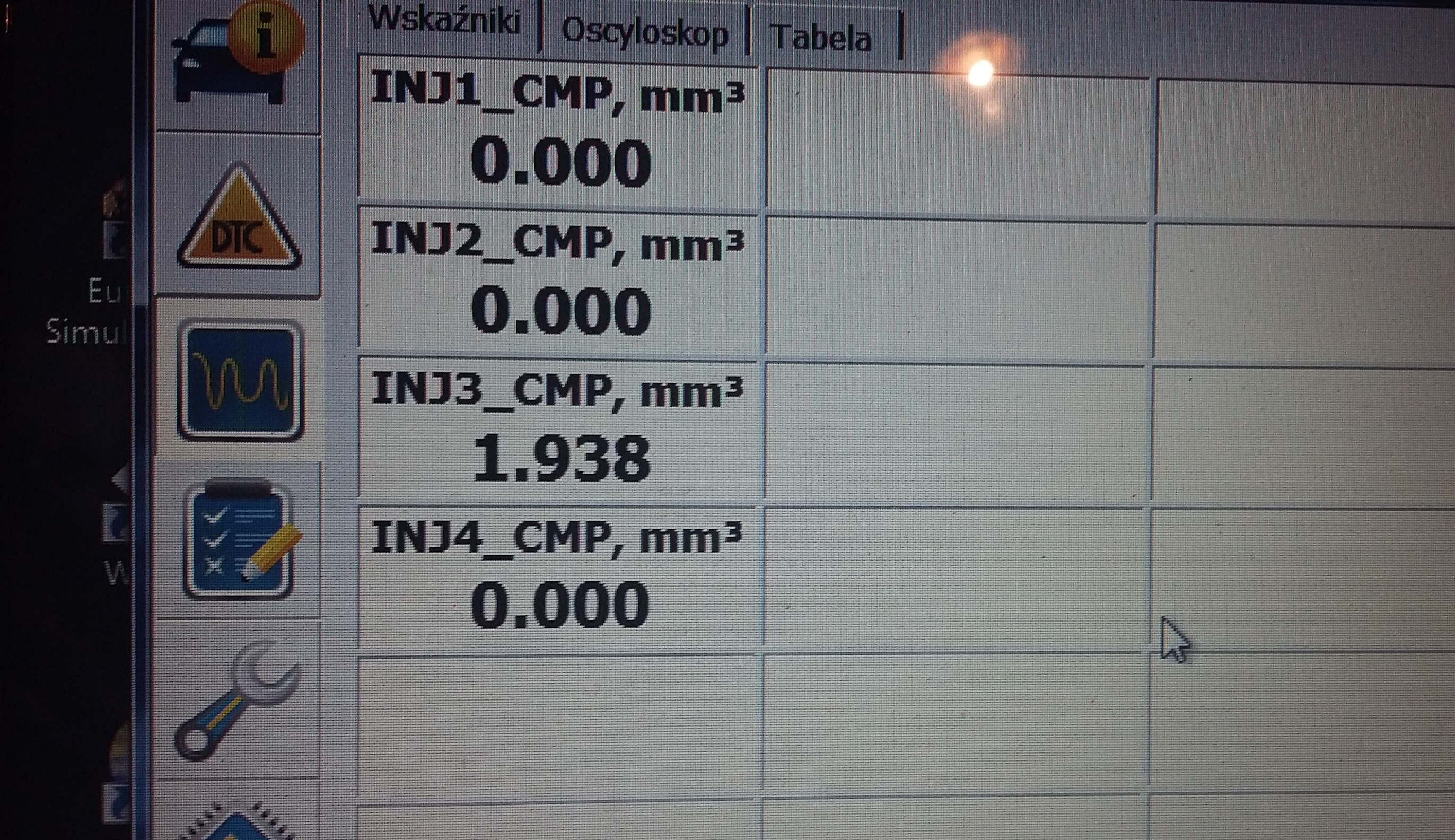

Fotka z ForScana:
Wiadomo, że wartości pokazane na foto nieznacznie sobie oscylowały +– 0,100.

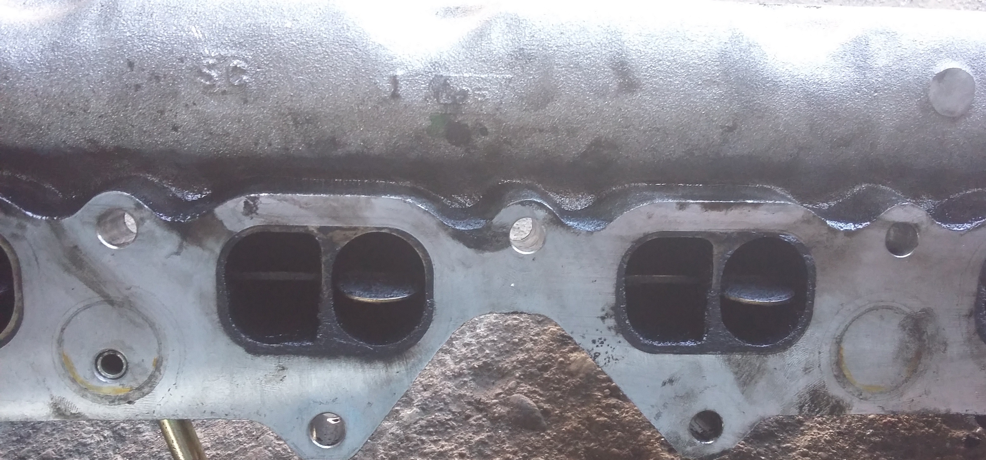

Dodatkowo wykonałem czyszczenie IC ale tylko od strony zewnętrznej, bo sporo lamelek było zaklejonych błotem. Kolektor dolotowy nie był w tak złym stanie jak mi się wydawało że będzie:

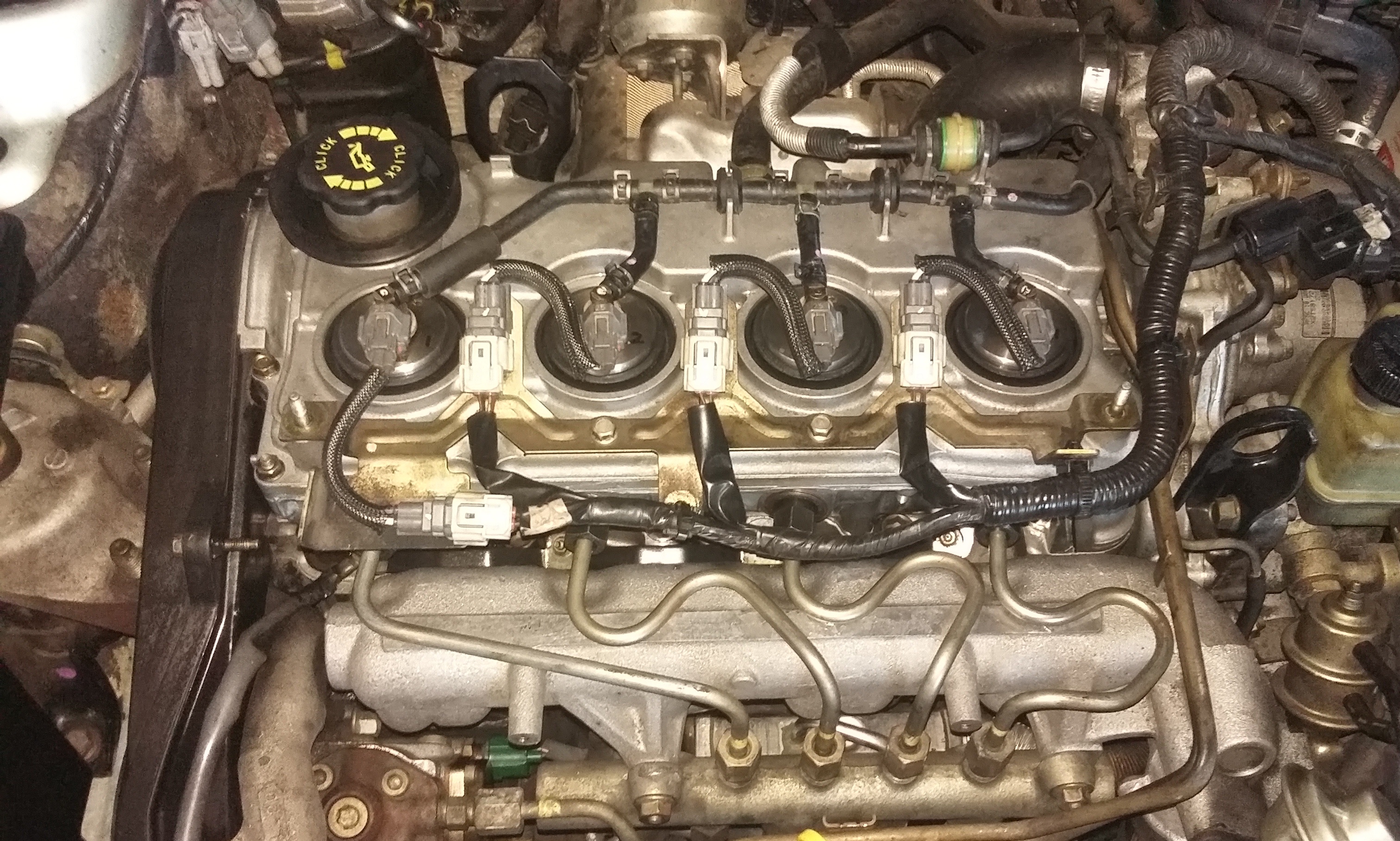

Teraz silniczek wygląda tak:
