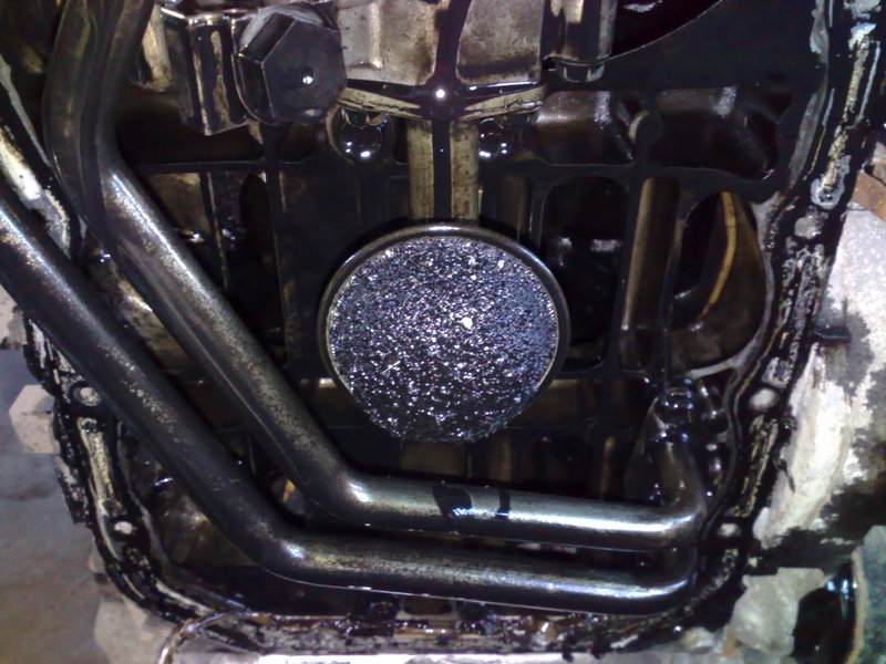

objawy gaśnięcia to najprawdopodobniej zawór SCV. Spróbuj odczytać numer na nim, jeżeli widnieje 006 to wadliwa sztuka. nowe w sklepie noszą numer 066. koszt około 400zł. Podkładki powinny załatwić sprawę. przy okazji musisz zmienić olej i zdjąć miskę olejową i zobaczyć w jakim stanie jest smok olejowy.
żeby nie wyglądał tak jak na zdjęciu
smok

Jeżeli sytuacja się poprawi po wymianie podkładek, to zajrzyj do tego smoka w misce olejowej. Przy zużytych podkładkach nagar niedopalony zabija sito smoka, co prowadzi do braku smarowania, a w rezultacie do zatarcia silnika.

przy następnej wymianie oleju, zdejmij miskę olejową i zobacz stan smoka.

Ja kupowałem zawór na allegro za 199zł. Tylko trzeba szukać te bez wad fabrycznych. Ja kupiłem z numerem 066, rocznik auta 2005. Ważne żeby sprzedający miał pozytywne komentarze. Lepiej zapłacić kilka złotych wiecej a i tak wyjdzie taniej niż nowy. Co do smoka w misce olejowej to na pewno zostanie wyczyszczony przy następnej wymianie oleju a to juz w krótce. Jak się wymienia podkładki pod wtryskiwaczami to warto wyczyścić wtrysku w myjce ultradźwiękowej kosz niewielki a efekt jest.
