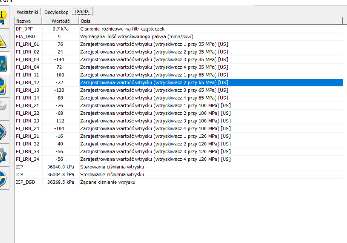

Witam wszystkich!
Temat dość podobny do tematu na temat wysokiego spalania użytkownika szymon.plus.
Kupiłem w grudniu mazdę z silnikiem RF7J 143 KM. Zauważyłem bardzo wysokie spalanie – przy przejechanych 4000 km, średnie spalanie (mierzone dystrybutorem paliwa :)) ) wynosi około 10,1L/100km. Ze względu na wysokie odchylenia, wymieniłem wtryski na regenerowane (razem z podkładkami), kupione w sklepie, który tutaj wszyscy polecają, zatem nie sądzę, by były one wadliwe. Pomimo tego, wtryski nie wskazują idealnych parametrów:
Komputer nie pokazuje żadnych błędów w Forscan. Pomyślałem o brudnym przepływomierzu, natomiast mechanik stwierdził, że nie wygląda na zasyfiony. Jednak pomysłów więcej niestety nie ma.
Panowie, macie jakieś pomysły? Jeśli chodzi o mechaniczne kwestie – wycieków żadnych nie widać, dymienia również nie.
W kwestiach mechanicznych – podsunę pomysły mechanikowi, natomiast jeśli chodzi o analizę w Forscanie, po odpowiedniej instrukcji – niektóre parametry będę mógł sprawdzić sam :)
Z góry dziękuję i pozdrawiam!

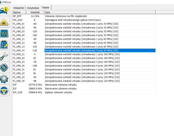

Postprzez juro94 » 9 paź 2018, 20:24
Poniżej wartości wtryskiwaczy przed wymianą.
W zasadzie zasugerowałem się odpowiedzią w tym poście:
https://www.mazdaspeed.pl/forum/viewtop ... 2&start=40
Natomiast wówczas objawy były inne – słychać było po prostu ich stukanie, inny dźwięk w trakcie pracy silnika oraz zaczynało się szarpanie – coś, czego do tej pory nie doświadczyłem (po wymianie wtrysków).

Wtryskiwacze najprawdopodobniej były odpowiednio przypisane – a przynajmniej według mechanika... Czy możliwe jest, by wtryskiwacze pracowały np. pomimo wpisania złych kodów?
Wtryski oczywiście kalibrowałem, nawet kilka razy.
