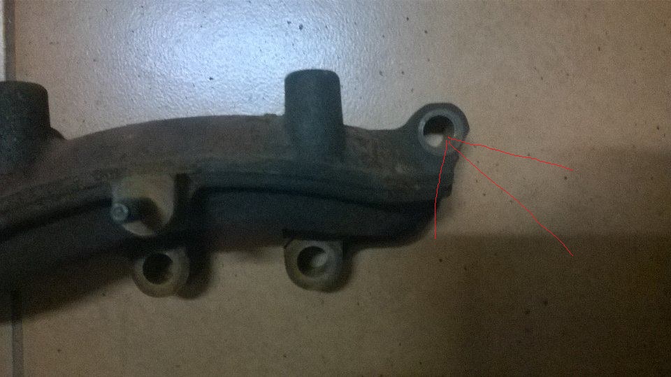

Postprzez aveweed » 9 maja 2016, 20:19
To jest stary kolektor wylotowy który musiałem zmienić i to jest te miejsce zaznaczone na obrazku. Na chwile obecną mogę tylko takie zdjecie wysłać. Jezeli chodzi o wygląd szpilki to bede mogl dopiero jutro podesłać fotkę.

Postprzez fux » 10 maja 2016, 08:10
Lekka lipa. Szpilka urwana w głowicy. Jak tam wygląda kwestia dojścia z wiertarką?
Jeżeli mało miejsca to trzeba poszukać kątowej.
