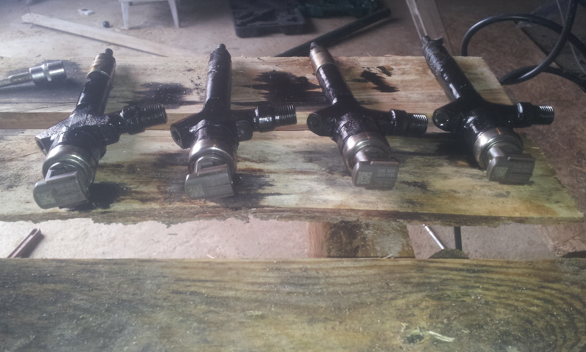

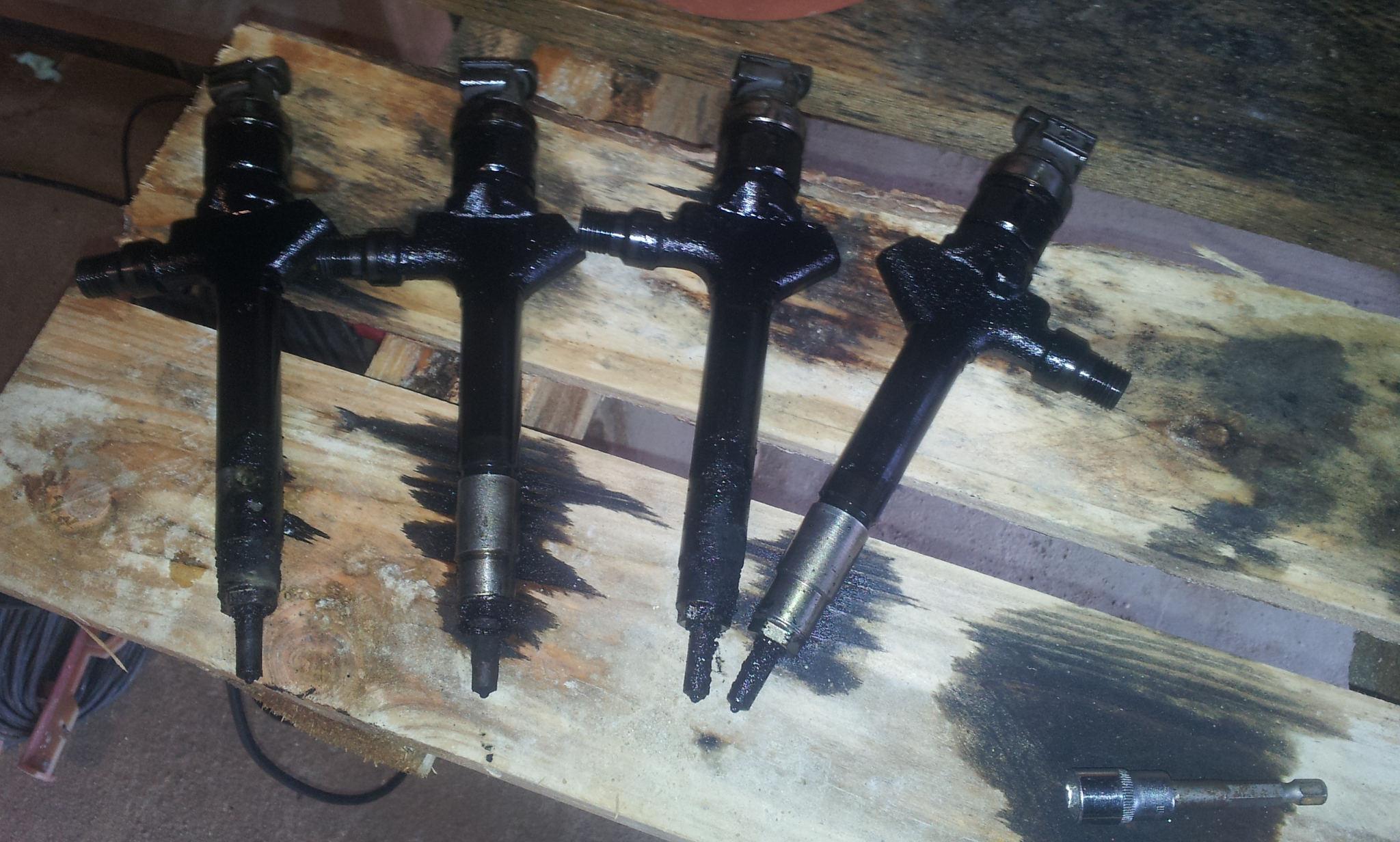

Dam wtryski do sprawdzenia będę miał 100 % pewności że tylko jeden odpowiada za to. Po wyjęciu wtrysków 2 wyglądały na wymienione , zdjęcia przedstawiają moje wtryskiwacze .
Dziękuje za zainteresowanie, Pozdrawiam !

Postprzez Pioteq25 » 31 mar 2014, 15:13
Taki nagar na wtryskiwaczach powodują nieszczelne podkładki. Zanim oddasz wtryski do sprawdzenia zrób kalibrację "kabelkiem" i zobacz jakie są korekty wtryskiwaczy programem FORscan viewtopic.php?f=124&t=163818&start=40
Przed kalibracją możesz zrobić adaptację pompy paliwa też tym programem.

keeper napisał(a):Po wyjęciu wtrysków 2 wyglądały na wymienione , zdjęcia przedstawiają moje wtryskiwacze .
Rozumiem, że oznaczyłeś sobie kolejność wtrysków?
Ile zapłacisz za sprawdzenie?

Postprzez keeper » 31 mar 2014, 20:27
Ssak jest czysty,chyba ktoś wcześniej to zrobił, czekałem z wymianą oleju do wyniku testu z wymianą podkładek wtrysków. Nie oznaczałem jednak wkładałem według kolejności ze zdjęcia. Ale z tego co wiem kolejność nie ma znaczenia w tym silniku.
