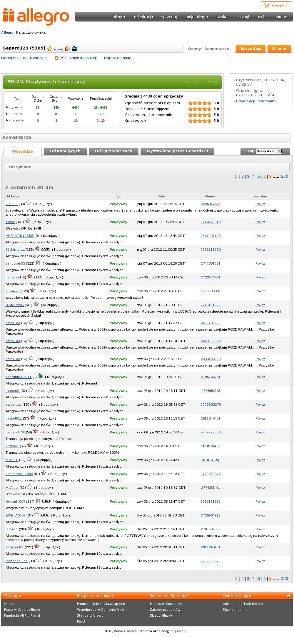

Postprzez bieski » 29 gru 2011, 21:40
tadziol napisał(a):jakoś nie potrafię odnaleźć takiej oferty......
Bo pewno o to chodzi:
http://allegro.pl/rozrzad-pompa-wody-ma ... 88387.html
mnieteczek napisał(a):za ori mazdy z pompą wody
Niestety to nie jest ori pompa. Pan na aukcji z lekka oszukuje :(
Od: 10 cze 2010, 08:37
Posty: 4533 (13/136)
Skąd: ZG
Auto: GJ
Postprzez tadziol » 29 gru 2011, 21:45
mnieteczek napisał(a):Bez przesady z tą ceną ,za ori mazdy z pompą wody dałem 750zł+200zł robota.(RF7J)
mnieteczek napisał(a):Na naszym popularnym portalu aukcyjnym,zadzwoniłem ,popytałem sprawdzili mi dla pewności wszystko po vin,pasowało, kupiłem ,dokładnie 755zł z wysyłka kurierem od TEGO sprzedawcy.
potrafię szukać,ale zgodnie z powyższym zapewnieniem nie znalazłem zestawu z pompą ori.

Postprzez Riki » 30 gru 2011, 14:18
bieski napisał(a):Niestety to nie jest ori pompa. Pan na aukcji z lekka oszukuje
A ile %%% sprzedawców na allegro nie oszukuje? :| wystarczy spojrzeć na ceny... OE pompa nie kosztuje 200PLN.
