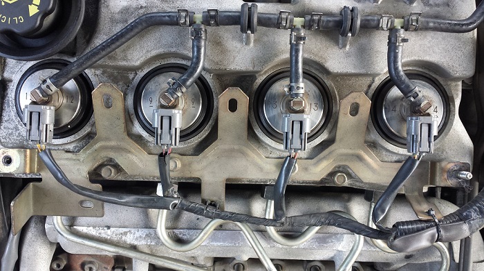

Postprzez mkondi » 13 cze 2014, 15:45
Witam wszystkich jestem nowy na forum, mam chyba takie samo rozwiązanie ale na zapas wkleję fotkę czy aby na pewno ?

Postprzez Yackoba » 13 cze 2014, 16:48
Tak kolego mam ten sam rocznik co Ty( mam przedlifta-ostatnie wydanie) i mój silnik- kable do wtryskiwaczy wyglądaja identycznie.
Pozdrawiam Jacek

Postprzez Enduro » 13 cze 2014, 17:15
zdarzaly sie wersje bez kabli oporowych.
