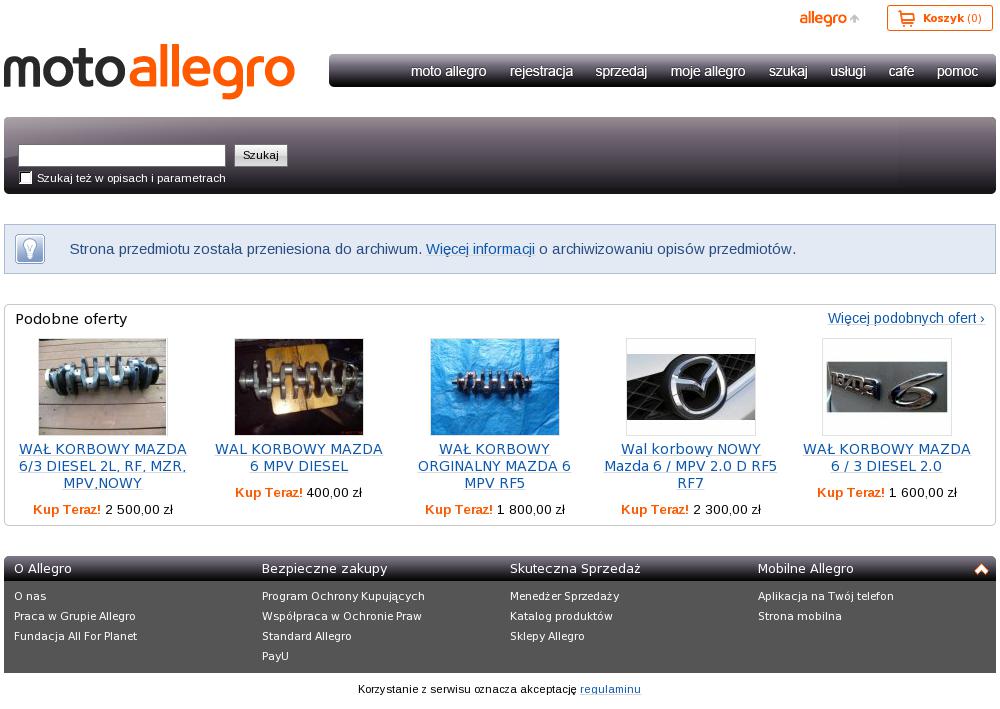

Jest tak ze cały wal posiada III szlify naprawcze , korby jak i główne 3x ....wału w nominale ciezko juz znalezc , chyba ze chcesz zaszalec i kupic nowy za ok 9 tys. zł .

Postprzez lukaszula » 7 paź 2011, 07:59
Dziękuje za ten nowy ;) czyli musze szukać innego "szlifierza" bo ten u którego byłem twierdzi ze szlif na wale głównym mozna zrobić tylko 2x a w moim przypadku 2 szlif nie wyjdzie.

Postprzez Jaksa » 7 paź 2011, 12:48
Ten wał to za darmo :) zastanawiam sie jak to mozliwe , w ASO 8300 ( bez panewek ) a na aukcji 2800 z panewkami hm....
