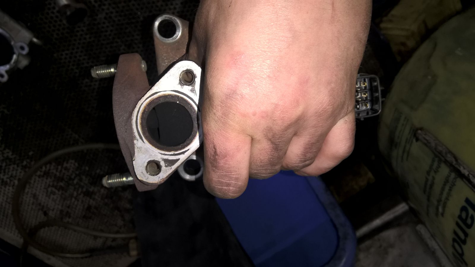

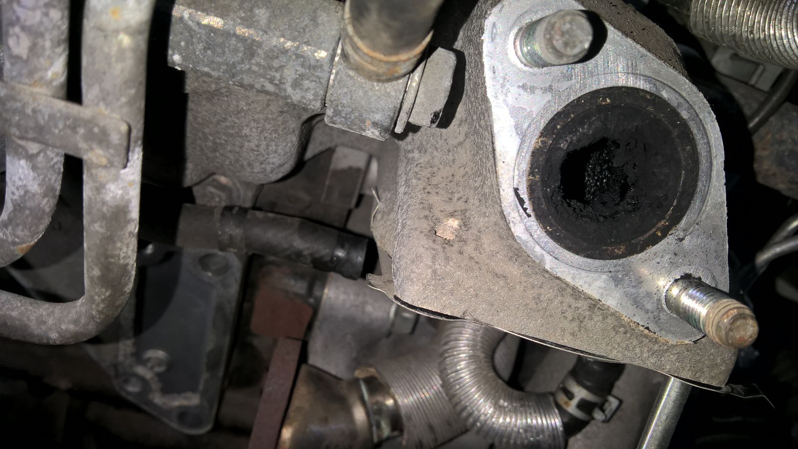

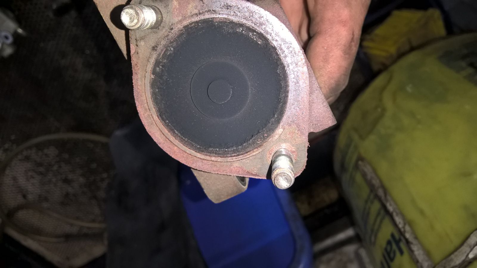

Postprzez robi05 » 15 lis 2016, 23:37
Rozebrany agr i klapa, masakra, tam nie mialo juz prawa nic sie przemiszczac. Kompletnie zawalone. Zprobuje zdjecia dodac ale one nie pddaja wpelni tego jak to wygladalo

Postprzez tadziol » 16 lis 2016, 09:06
tadziol napisał(a):Pomyśl,co powoduje sfałszowanie ilości poboru masy powietrza i jednoczesny niedobór doładowania ?
Przecież odpowiedź masz na zdjęciu powyżej.... <oczy>
Niedomykający się EGR powoduje,że doładowanie "ucieka" z kolektora ssącego do wydechu,a z kolei ilość zmierzonego powietrza przez MAF nie zgadza się z faktycznym pobranym przez silnik.
