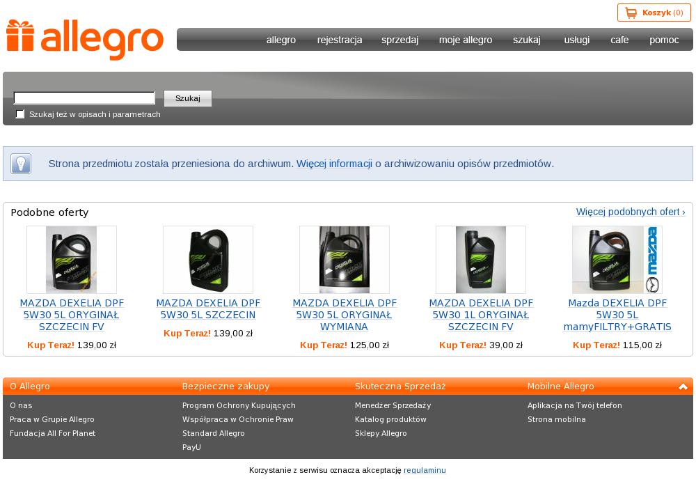

dawno mnie nie było na forum. Ciągle ta sama 6 (2004, 100KW). Ma już przejechane 133KKM.
Auto naprawdę sobie chwalę i raczej szybko nie zmienię :) Jedyne co ostatnio dolewałem to płyn chłodniczy (jakieś 0,5-0,7l), bo po ostatniej wymianie (razem z olejem) tyle ubyło.
Właśnie mam wymieniać olej. Gdzieś tam wyczytałem, że z takim przebiegiem powinien już półsyntetyk być. Ale sprawdzałem stan oleju (z tego co widzę, dranie ostatnio mi nalali shela – 5w30 – syntetyk ??).
Jeżeli auto nie pije oleju to czy jest sens wymieniać na półsyntetyk ?
No i co najważniejsze chcę jednak mieć Dexelię, ale tu nie powinno być problemu.
Olej bym brał:
http://allegro.pl/mazda-dexelia-dpf-5w3 ... 02057.html

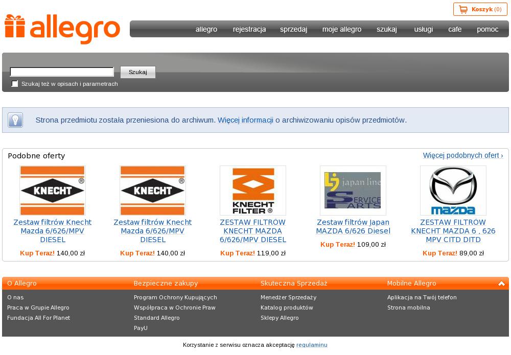

i od razu (bo ten sam sprzedawca):
http://allegro.pl/zestaw-filtrow-knecht ... 25848.html

Postprzez Nimrod-PW » 19 kwi 2012, 12:31
Z tych filtrów to odradzam ten knechta kc100, w zimie przy temp. poniżej 20C możesz mieć problemy. Fakt że do zimy daleko ale nie wiem jak często wymieniasz filtr paliwa. Ja wymieniłem na tego knechta przed samą zimą i niestety w zimę mi zamarzł a w paliwie miałem dolany depresator Diesel Skydd Black Arrow. Wymieniłem na zwykły japan parts i śmigał przy takich samych temperaturach bez problemu. Także jeśli na sam sezon letnio-jesienny to może być. Co do olejów to ja mam 237tyś na liczniku i leje Elfa SXR 5w30 nic nie ubywa silnik chodzi jak należy.

Postprzez smile » 19 kwi 2012, 13:59
Kolega miał problrm z Knechtem, bo nie ma podgrzewacza paliwa :) Filtry paliwa w ASO made in Mazda są właśnie Knechtami – KC100 z nadrukiem Mazda. To są bardzo dobre filtry, zatrzymują masę zanieczyszczeń których nie zatrzyma Japan Parts :) Ale niestety jak wytrąci się trochę parafiny to się przypycha – ale to jak dla mnie świadczy o jego klasie :)
Co do oleju, to nie ma żadnych przesłanek zmieniać olej z 5W30 na gęstszy. Na Dexeli można jeździć z każdym przebiegiem. Gęstszy olej gorzej smaruje i chłodzi turbinę...
