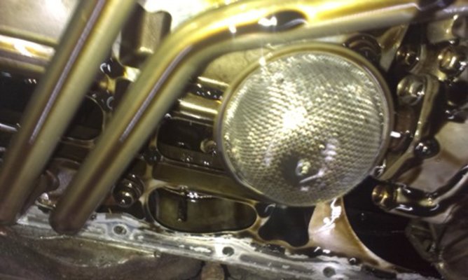

Jestem po sprawdzeniu smoka olejowego. Smok czysty miska i olej czysty żadnych opiłków ani brudu.

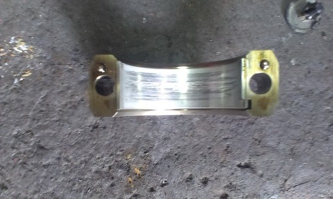

zdjęty zamek z pierwszego korbowodu panewka lekko przytarta ale nieszkodliwie i jak na 225 tys (albo może i 325 tys) przebiegu to w normie. Pozostałe nie sprawdzane bo ogrom dodatkowej pracy i raczej bezsensownej. Wymienione łożysko w rolce napinacza (zapobiegawczo bo 16 zł SKF), wymieniony alternator raczej niepotrzebnie kupiłem bo stary dobry sprzęgło też (kupiony po regeneracji z Zabrza za 300zł). Ustawiono zawory, jedna para wymagała korekty. Pozostało popiskiwanie tykanie w prawym dole tj konkretnie Łożysko sprężarki klimatyzacji,( na ucho i stetoskop warsztatowy). Pozostało syczenie stukanie lewa góra i albo pompa vacum ledwo zipie albo wtryskiwacz do tego stuka bo trzy mają nr 17 a ten przy vacum ma nr 16 i jakby lekko stukał. To wszystko co na razie zrobiono,

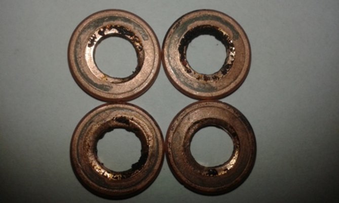

Dzisiaj wymieniłem podkładki pod wtryskiwaczami, wtryski miały końcówki suche z małym nagarem, lekko zszedł. Podkładki wystukały się, nierówno wyrobione otworki wewnętrzne. Ogólnie cicha równa praca silnika. Pozostały jeszcze bardziej słyszalne dwa dźwięki, wyjące i stukające łożysko sprężarki klimatyzacji i "zacierającej" się pompy vacum.

"Zdemontowałem miskę olejową i jeden zamek od pierwszej panewki da sie odkręcić bez rozkręcania silnika, przez prześwit wolnego miejsca
troche to widać na zdjęciu smoka ,trzeba ruszyć wałem aby śruba w dziurze się pokazała.

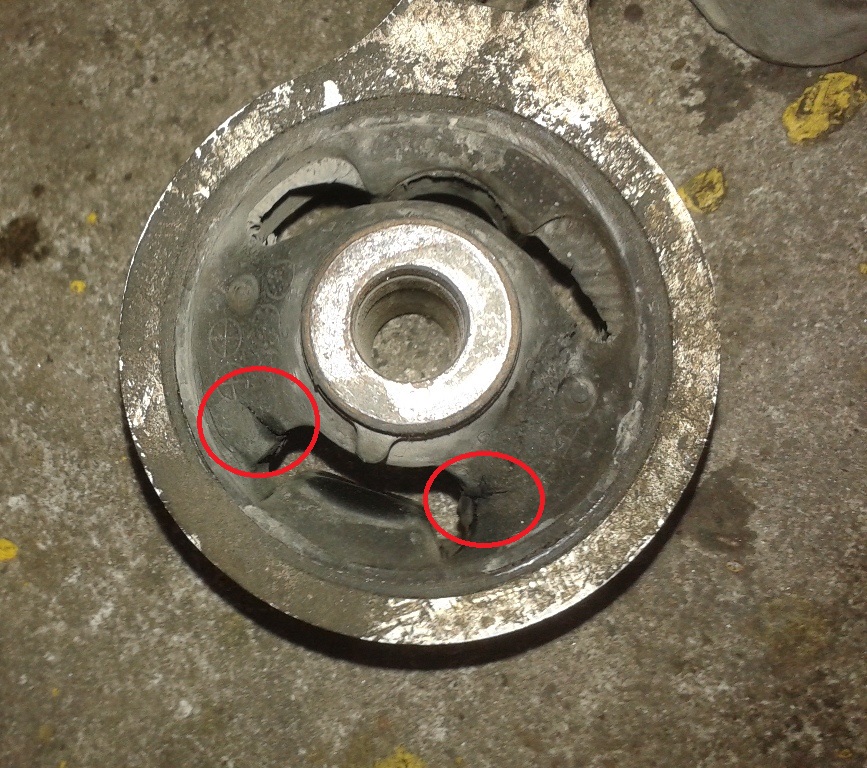

Rozrząd wymieniony, rozwalona olejowa poducha silnika wymieniona. Przy obrotach 1200-1800 szczególnie chrobocze, a wibracje nasilają się wraz z obrotami i zaczyna szarpać przy ruszaniu

No i moja radość znikła wraz z zimnymi porankami. Pojawiły się zgrzyty metalu o metal przy wkręcaniu na obroty, auto dostało wibracji takich że przednia maska dzwoniła na zamku nie mówiąc o tylnej klapie, pedały skakały pod nogami kierownica się trzęsła. Na postoju auto zachowywało się jakbym jechał bez opon na bruku. Zastanawiało mnie to że rozgrzanie silnika nie pomagało a tylko wysoka temperatura na zewnątrz pomagała tzn łagodniały wibracje. Uznałem że kiepska amortyzacja silnika. Kupiłem znowu poduszę silnika tym razem olejową firmy FEBEST GERMANY za 150 zł., poprzednia to jakiś tani zamiennik bez oleju i wymiana. Zrobiłem na niej 300 km i jak ręką odjął
. Nie ma wibracji ani żadnych zgrzytów metalicznych. Postawiłem na dachu 5 zł na kancie na zimnym rano i się nie przewróciła

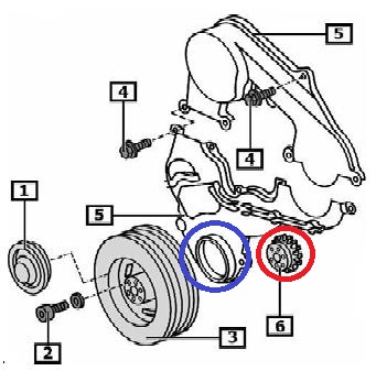

Witam Forumowiczów,
mam problem dla mnie nowy i proszę o sugestie jeśli ktoś wie co jest nie tak i jak to naprawić.
Otóż koło zębate wału korbowego zaznaczone na czerwono w załączony zdjęciu ociera o obudowe paska rozrządu od wewnątrz zaznaczoną na niebiesko. Po zdemontowaniu koła pasowego wału tego do paska wielorowkowego i uruchomieniu silnika tam lekko stuka metalicznie i trze się. Gdy silnik nie pracuje ruszając kółko wystające z osłony(czerwony) ma luzy na boki. Czy to normalne? Na zimnych poskładanym słychać piski zgrzyty jakby się rolka rozpadała a jak się zagrzeje wycisza się do zera.
