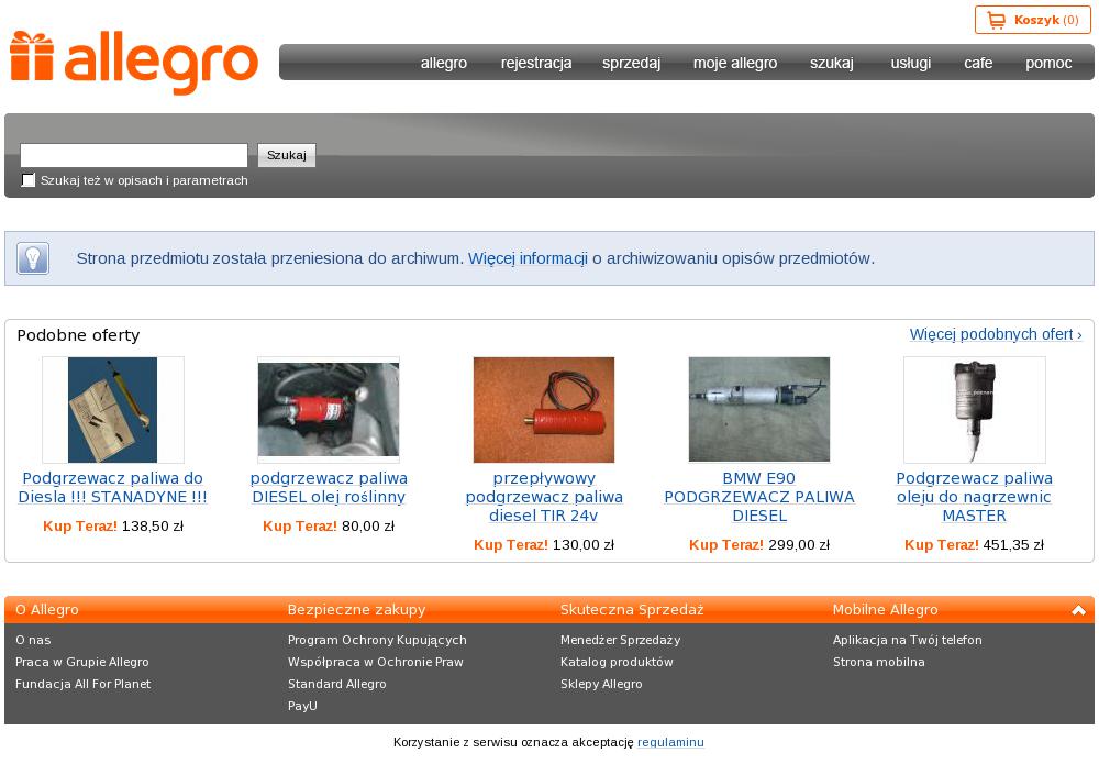

Postprzez bieski » 30 lis 2010, 14:37
Myjk napisał(a):Nie masz drugiego na zbyciu? Może też bym się pokusił o instalację.
Chyba wszyscy maja stad:
http://allegro.pl/podgrzewacz-paliwa-do ... 56568.html

Postprzez Grzyby » 30 lis 2010, 15:02
bieski napisał(a):Chyba wszyscy maja stad:
Raczej tak :)
Ja odbierałem osobiście. Gość chyba pracuje w siedzibie Ery (już nie pamiętam dokładnie chyba BlueCity)
