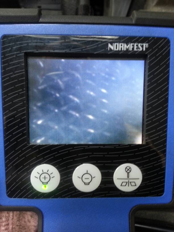

Postprzez nynuch76 » 25 lip 2013, 22:34
Smok można też sprawdzić bez ściągania miski mały podgląd z dziś ;–)

Postprzez dobrzyn22 » 26 lip 2013, 07:38
napiszesz coś więcej na temat tego sprzętu ?? (nazwa/koszt / itp)

Postprzez jimmas » 27 lip 2013, 07:17
Jak sie na tym pracuje? Latwo, trudno, proste- dla kazdego? <lol>
NApisz cos wiecej <ok>
