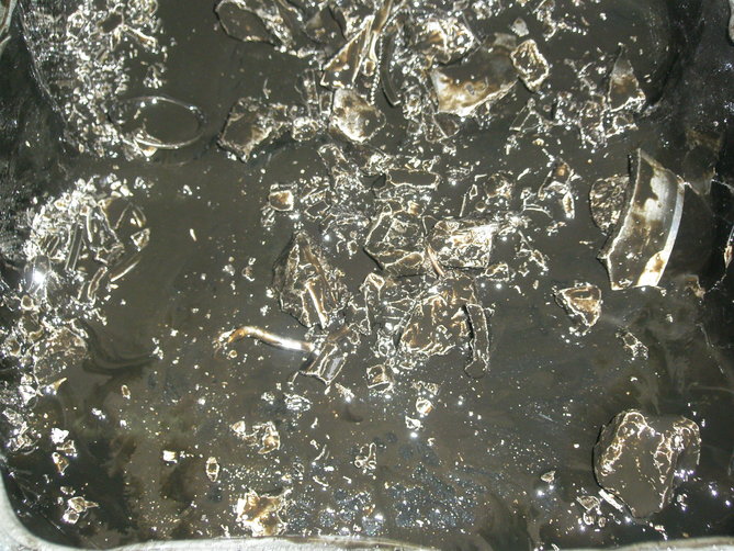

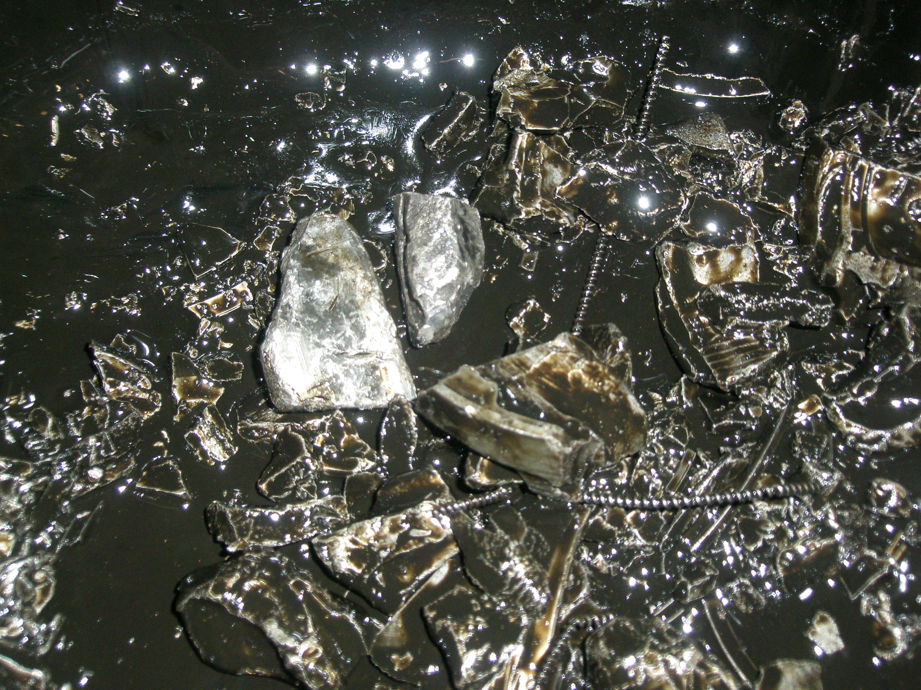

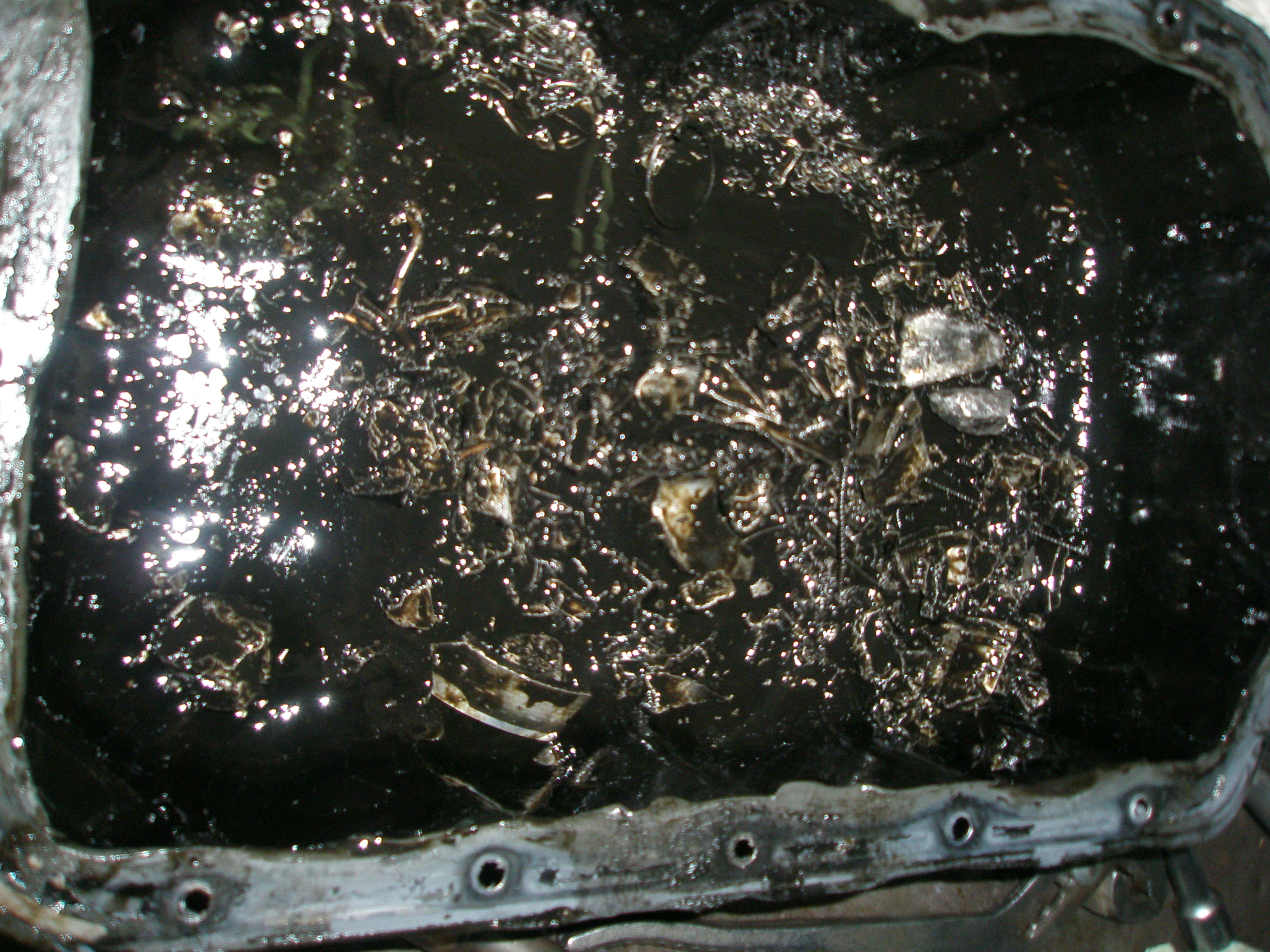

Niestety mnie także dopadł ten problem, jednakże w bardzo "ostrej" wersji.
Ponad 600km przed Polską granicą na terenie Niemiec jadąc spokojnie 120km/h około godziny coś głośno walnęło, za autem zrobiło się "ciemno" a z silnika zaczęły wydobywać się dźwięki podobne do ciągnięcia butelki z gwoździami przyczepionej na sznurku za autem <co?>
Auto straciło moc, a ja pędem zjechałem z A-2 na parking, do którego na szczęście miałem 1km w momencie kiedy nastąpiło to zdarzenie.
Pomyślałem tylko krótko : turbinę szlag trafił :(
Po zatrzymaniu na parkingu natychmiast je wyłączyłem (cały czas chodził na jałowych obrotach) z silnika wyleciał cały olej a komora silnika po otwarciu z prawym nadkolem była w oleju.
I niestety to nie poszło turbo tylko silnik szlag trafił – jest nieźle wymielony.
Po perypetiach na parkingu i holowaniu auta prawie 1000km lawetą <glupek2> zdjęciu miski olejowej w warsztacie wszystkim opadły szczęki. Popatrzcie sobie jak to wygląda – fotki podpinam.
I odrazu piszę że dbam prawie że przesadnie o auto, podkładki robione, smok czyszczony, kalibracja wtrysków robiona, rozrząd na częściach oryginalnych i wiele innych pierdów robiłem o których nie będę się rozpisywał.
Jarek (Jaksa) dbał i robił wszystko jak trzeba i jak oczekiwałem – przy przeglądach i sprawdzeniach auta przed moimi wycieczkami często i gęsto miał mnie serdecznie dość ... Autko chodziło i śmigało jak trzeba, żadnych stuków, utraty mocy, dymienia, palących się kontrolek – nic nie było. Auta nie kręciłem powyżej 3250 obrotów.
Ale wyszło jak widać. Panowie nie byli w stanie tego przewidzieć <płacze>
Wstępna diagnoza to silnik do wymiany a uszkodzenia to zmęczenie materiału wynikające z prawdopodobnego "przekręcenia licznika" o co szykuje się powoli sprawa do Sądu, bo tematu nie odpuszczę. Rzeczoznawca jest zatrudniony, a ja zbieram "kwitki".
Pozdrawiam,
Adamos
Widok ogólny miski olejowej
Zbliżenie szczegółowe 1
Zbliżenie szczegółowe 2

Postprzez Neonixos666 » 24 lis 2012, 16:31
ale co konkretnie się stało bo ja widzę masę części tylko.
Od: 10 wrz 2009, 00:21
Posty: 9515 (53/244)
Postprzez Enduro » 24 lis 2012, 17:17
uszkodzony wtrysk=zbyt duza dawka paliwa=za wysoka temperatura w komorze spalania=stopienie tloka (jest z aluminium) <glupek2>
E.
Od: 6 sie 2008, 22:37
Posty: 4881 (1/19)
Postprzez Jaksa » 24 lis 2012, 17:34
Silnik nie był dłubany , znam te silniki , nie znam jeszcze szczegolow , widze tylko dziure w bloku i kupe aluminium w misce . Enduro ma racje – tez tak mysle , jak rozdlubiemy bedziemy mieli pełny obraz tej sytuacji .

Postprzez Osypiuk » 24 lis 2012, 18:32
dobrzyn22 napisał(a):a z kim chcesz się kłócić i o co ??
Ze sprzedającym o to że mi złom sprzedał w którym wystąpiło zmęczenie materiału
Gnat80 napisał(a):Musiało być grzebane już w silniku prędzej,może pod sprzedaż go ktoś byle jak zrobił,mimo że dbałeś to szlag go trafił,to jedyne wytłumaczenie tego co Cie spotkało :(
Nie było grzebane, po wstępnych oględzinach wygląda jakby od nowości nie był ruszany (silnik, blok itd...)
Neonixos666 napisał(a):ale co konkretnie się stało bo ja widzę masę części tylko.
W misce są elementy tłoków, pierścieni, uszczelniaczy i wiele innych, ale ciężko stwierdzić co ....
Detale będą znane po rozbiórce silnika na czynniki "pierwsze" za jakieś tydzień – dwa
Ale na gołe oko widać że z tego silnika to wielka <dupa>
Pozdrawiam,
Adamos papa
P.S. NIE życzę nawet największemu wrogowi takiej przygody
