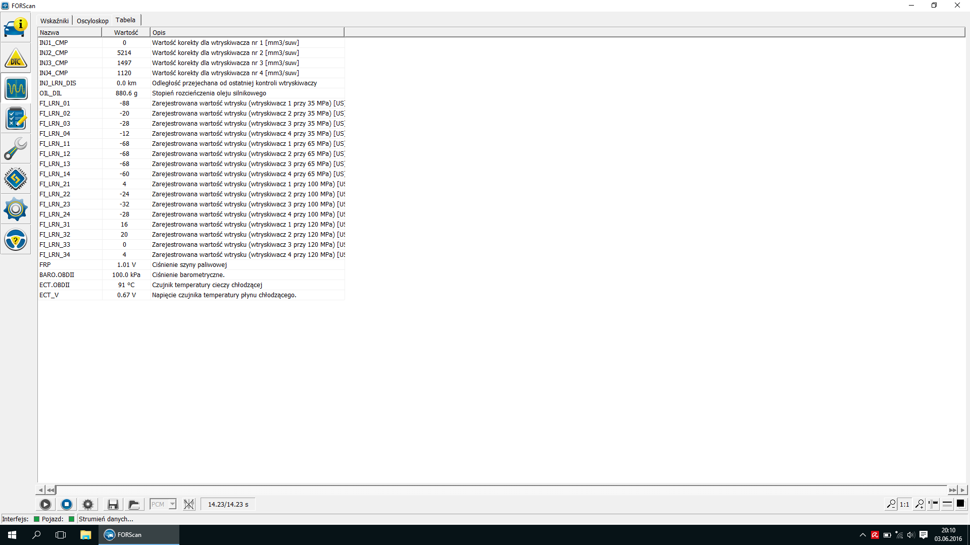

Niestety u mnie wygląda tak:
Próbowałem przeprowadzić kalibrację ale się nie udało bo miałem w garażu 14 stopni (czy w ogóle kalibracja coś da?)
Wydaje mi się, że mazda na zimnym silniku bardziej klepie, a może Forte pomoże?

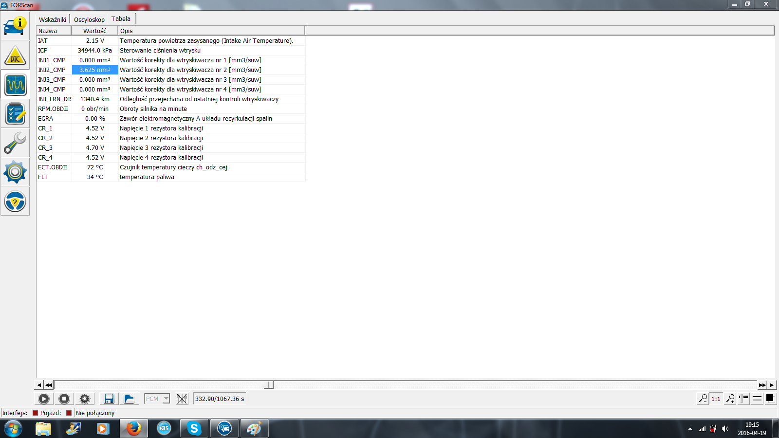

Postprzez krzychu001 » 19 kwi 2016, 22:02
Witam gdzie w Opolskim mogę zrobić kalibracje wtryskiwaczy,może ktoś ma IDS Mazda 6 2002 r 121 KM,serwis powiedział że w tym roczniku się nie da.Pozdrawiam!!!

Postprzez DooOminO » 27 kwi 2016, 17:49
Witam, dziś próbowałem zrobić kalibrację w mojej mazdzie 2004 rok niestety po minucie robienia się kalibracji gaśnie mi silnik i kalibracja nie może się dokończyć. Jakieś pomysły?

U mnie po kalibracji wygląda to tak.
Dodam, że przed kalibracją nagle zaczęło walić tak, że myślałem w pierwsze chwili, że panewka poszła. Na szczęście dźwięk z góry :)

Postprzez mic88 » 6 cze 2016, 17:54
Jeśli to możliwe, to proszę o analizę korekt po kalibracji wtryskiwaczy, na zamieszczonym poniżej zrzucie.
Z góry dziękuję.

Postprzez Li Mu Bai » 6 cze 2016, 21:17
OO jestem ciekaw co Ci odpowiedzą, bo w końcu widzę parametry podawane jak w mojej M3.
Na parametry NJx_CMP nie ma wpływu kalibracja, wymiana wtrysków, a więc od czego te parametry są zależne?

Postprzez DooOminO » 6 cze 2016, 22:15
Również jestem ciekawy jak ma się to w madziach po lifcie, przed liftem tak samo jest opisany właśnie parametr który odpowiada za korektę.

Postprzez dobrzyn22 » 15 cze 2016, 08:22
mic88 napisał(a):Witam,
Z góry dziękuję.
Li Mu Bai napisał(a):jestem ciekaw co Ci odpowiedzą, bo w końcu widzę parametry podawane jak w mojej M3
DooOminO napisał(a):Również jestem ciekawy jak ma się to w madziach po lifcie
dołączam się do pytania..
Ciekawi mnie, dlaczego w przedliftach parametr INJx_CMP, mm3 jest podawany w formie np 3.500, natomiast w poliftach wygląda to np tak: 3500... w końcu mm3 to mm3... ktoś jest w stanie wytłumaczyć ?
Powielę jeszcze to , co wyczytałem na stronie forum FORSCANa:
dobrzyn22 napisał(a):No i następna sprawa – czy sprawdzając korekty, ważniejszy jest parametr "FI_LRN_**", czy też "INJ*_CMP" ??
Odpowiem sobie sam:
Zdecydowanie ważniejszy jest parametr "FI_LRN_**" – jeżeli ma wartości większe niż +/– 100 po 3 próbach kalibracji, może to oznaczać uszkodzenie/wyeksploatowanie wtryskiwacza
Parametr "INJ*_CMP" pokazuje natomiast bieżące, krótkotrwałe korekty i twórcy Forscana nie mają żadnych informacji, czy parametr ten może być stosowany do diagnostyki wtryskiwaczy i jaka jest wartość progowa.

Postprzez Li Mu Bai » 15 cze 2016, 17:56
Ja go mam, ale on się nie zmienia wraz z kalibracją ani z wymianą wtrysków, a mam wrażenie że to te parametry mają odbicie w spalaniu auta. Tylko dlaczego inj2_cmp mi ciągle rośnie i już ma 9500 tego już nikt mi nie był w stanie wyjaśnić.
