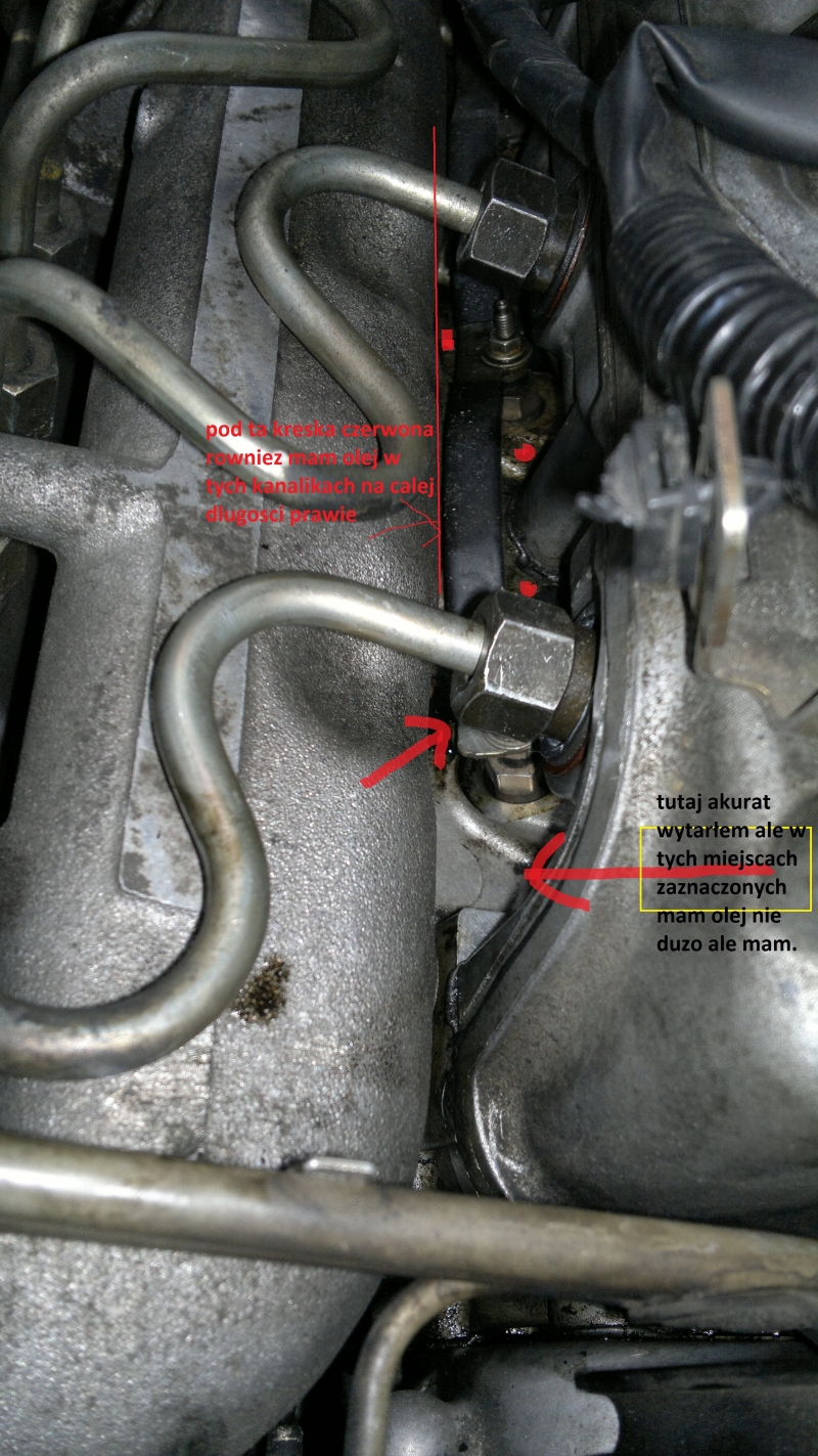

Aha, to co zaznaczyles nie jest poceniem się z pod głowicy lub uszczelki glowicy tylko z pokrywy zaworów lub słupka w którym SA przewody do wtryskow a tam jest tylko silikon.

Mechanik który wymieniał mi rozrząd wspomniał mi o "poceniu się silnika olejem z okolic uszczelki pod głowicą w okolicach rozrządu" Wspomniał też, że uszczelka mogła być za słabo dokręcona i przez to mogą być nieprawidłowe luzy zaworowe.
